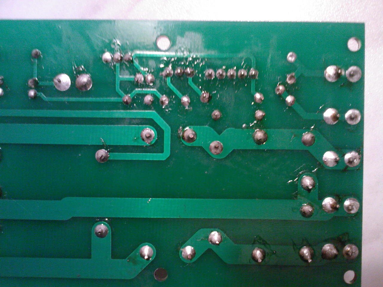

Potřebuji radu elektrotechniků. Mám starou elektroniku ze soustruhu ASIST a potřeboval bych použít ten otáčkoměr vřetene. Na dig.ukazateli jsou konektory označeny 1-5 CLK, GND, KEY, GND, +5V a na snímači jsou tři kabely červanej, bílej a černej. Přívod napětí 5V bych měl z trafa. Jak s tím naložit.

Šak to bylo nějak do sebe zapojené, ne? Víc fotek a pokud možno makro.
Ty tři dráty ze snímače: jeden bude + nápájení, druhý GND a třetí signálový.
Předpokládám že: černý GND, červený + napájení a bílý je signál, ovšem taky to může být úplně jinak.

To s těmi kabaly to nějak tak bude, ale pokud to takhle zapojím, nic se něděje, na displeji stále svítý "0" i při přerušení a nevím kam tedy narvat ten bílej ze snímače do zobrezovače. Zkouším to všelijk. Do snímače taky rvu 5V. Jinak to bylo propojeno původně přes desku a předpokládám, že to na desce bylo jen nějak propojeno, ale já to nezjistím.
Hmm. Moc tam toho nevidím. Vrátil jsem se zpátky i k původním obr...a bude to složitější. Připadá mi to asi takto (můžu se mýlit):
Na zdroji je stabilizátor 5V, to asi víš. Z toho se to napájí.
Ten snímač je jen LEDka a fototranzistor. O buzení LED se stará omezovací odpor R2 v sérii. Bílá je zem (společné pro diodu i trand), červená anoda LEDky, černá kolektor fototranzistoru.
Tranzistor je přemostěn kondem C6, v kolektoru má R3. Z jejich uzlu se budí asi signál KEY (není tam vidět, chtělo by to propísknout ohmmetrem).
Povídám, je to jen odhad podle těch fotek.
Soudě podle dotazu, elektronika nebude Tvůj kůň. Ale bez téhle části obvodu to nebude chodit. Není to nic složitého, dá se to snadno ubastlit, možná i jako vrabčí hnízdo na té desce s čítačem.
