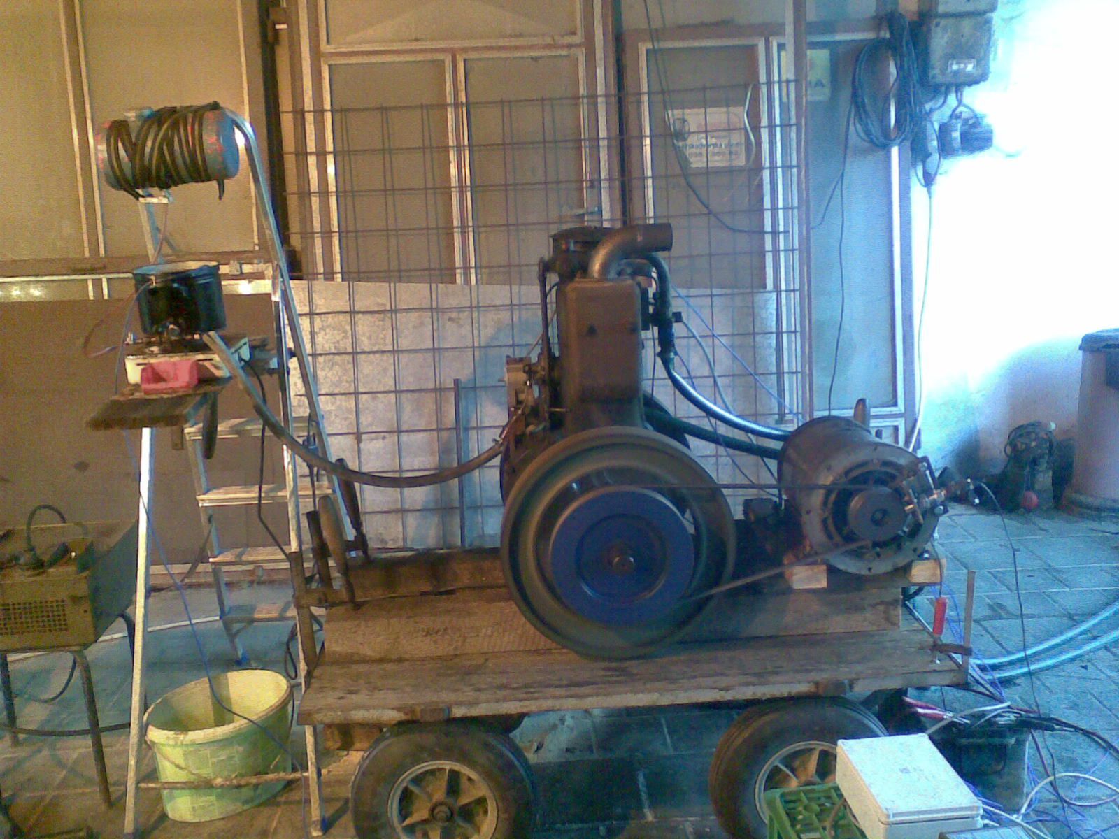

Začíná mi ta stodola být pomalu malá :D Musel jsem celý aparát přestěhovat dál od vrat, protože mi do toho pršelo.
První dvě fotky - kogenerační jednotka v běhu, rozvaděč měření a regulace a poslední vizualizace hodnot

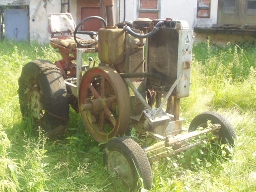

Ahojky všichni příznivci kogenerace , :lol: také jsem se zabývala myšlenkou na kogeneraci,ale času bylo málo... :oops: :P .zůstala jsem na cestě s takovouhle obludou ,která je současně traktorem :twisted: ,nejdříve jsem musela vyřezat to monstrum z malého lesíku ve kterém byla chudinka zarostlá - kmeny prorůstaly totiž všemi možnými částmi včetně setrvačníku :roll: .Šnekový spalinový výměník jsem našla na nějakém německém foru a prý dobře funguje i jako tlumič hluku... :lol: :P Držím palce .

Na tom traktůrku bych řekl že je Slavia 8HP. Ten by mi pasoval líp.
Já z toho mého na tuk dostávám při zachování stabilního chodu jen cca 2kW elektrické a 2kW tepelné, což je slabota. Předpokládám, že spaliňák udělá v teple další 1kW. Připadá mi že je podpálený výfukový ventil a tuk do motoru je málo nahřátý. Uvidíme jak se projeví další úpravy.
