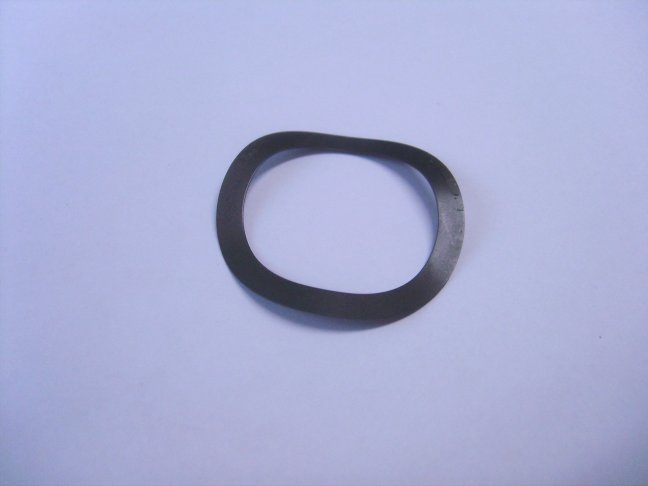

Nevíte někdo jak se přesně nazývají pružné podložky, které se dávají pod zadní ložisko u elektromotorů, resp. kde se to dá koupit? Hledal jsem, ale zatím neúspěšně. Díky.

Zkus hledat " talířová podložka " ta je trochu jiná, ale možná prodejce bude mít i tento typ.

Přesně se to jmenuje DIN 137 B :-) (podložka pružná zvlněná)

Dík, asi to bude ono, jen jsem zatím nikde v ČR nenarazil na variantu DIN137B pod ložiska. Všude mají jen rozměry pod šrouby :( .

Myslím, že u www.spojmat.cz to určitě budou mít nebo rychle seženou. Nebo Fabory, tam to bude dost drahé ale mít to asi taky budou.
