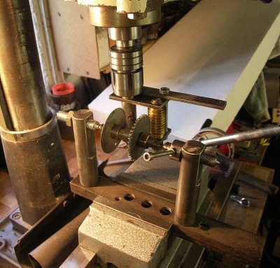

Zkoušel jsem je původně na SPA-500p od Promy. V podstatě jsem skončil na tom že je to funkční, ale jsou problémy s nastavením toho sklonu aby byly zuby rovné a s pohybem nahoru dolů aby zuby nebyly prohnuté.
Pro práci s touto odvalovkou se mi zdála mnohem výhodnější vertikální fréza /odvalovka ve vřetenu, držák s pomocnou hřídelí upevněný na stole/. Není u ní problém příčným posuvem odstranit to prohnutí a podélným nastavit správnou hloubku zubu. Pouze ten úhel by se musel opět doladit podle potřeby, ale to je otázka jedné šikmé podložky spárované se šnekem kterou se bude podkládat držák pomocné hřídele s kolečky :lol: .
PS přiznám se že jsem to zatím nedotáhl do konce. Přešel jsem na děličku a sehnal modulové sady frézek od M0,3 do M3 tak ani nevím zda to ještě někdy použiji. Přeci jenom je to pouze kopírka a člověk je vázaný stále na to vzorové kolečko.

jova
Příspěvky: 2543
8. 10. 2010, 3:29
Takhle vypadá to moje pojetí Vávrovi odvalovky upevněné na frézce.
Srovnání osy zubů se provádí nakloněním toho držáku koleček ve svěráku, posuvem stolu vpřed-vzad se "zfrézují" zuby do roviny, posuvem vpravo-vlevo se nastavuje hloubka zubů.
Je to ukázková sestava, ta kolečka jsem tam dal pouze pro představu.

jova píše:Takhle vypadá to moje pojetí Vávrovi odvalovky upevněné na frézce.
:shock: Gut!
Já jsem věděl, že to bude jednoduché, když se toho zmocní chytrá hlava. Kdybys viděl, co mám (na papíru) za úděsný svařenec pro upevnění konsoly na stůl ... :cry: :cry: :cry: :roll: Mě prostě obyčejný svěrák nenapadl. :oops:
Hned v pondělí se vydám Tvoji cestou. Děkuju!
Jak při tom řešíš záběr šneku do ozubeného kola ?
Co když se dostaneš mimo ?
Nebo mi něco uteklo ?

Zdenek Valter píše: Jak při tom řešíš záběr šneku do ozubeného kola ?
U nóbl řemeslníků k sobě oba díly k sobě přitahuje (šnek do kola) vinutá pružina ukrytá v teleskopickém pouzdru zakončeném kulovými čepy, jiní to k sobě stáhují vhodně dimenzovanými Dunlop neoprenovými "O" kroužky. Mně fungovala stará "zavařovačka". Tato veledůležitá, pro odvalení kola naprosto zásadní součáska na fotkách strojku obvykle nebývá a smrtelnému člověku je tím, pochopitelně :wink: , pochopení principu funkce CELÉHO strojku nedostupné. Aspoň mně to teda trvalo pár let. :oops:

To Zdenek Valter
Stejně jako u originální použití na soustruhu. Celá ta odvalovka je volně otočná na ose s frézovacím nožíkem, takže při obrábění se šnek musí stále k vzorovému kolu přitláčet buď rukou nebo např. gumou. Proto je tam ten delší plocháč vpravo. Díky tomu pružnému přítlaku je jedno v které části vzorového kola se šnek pohybuje.
