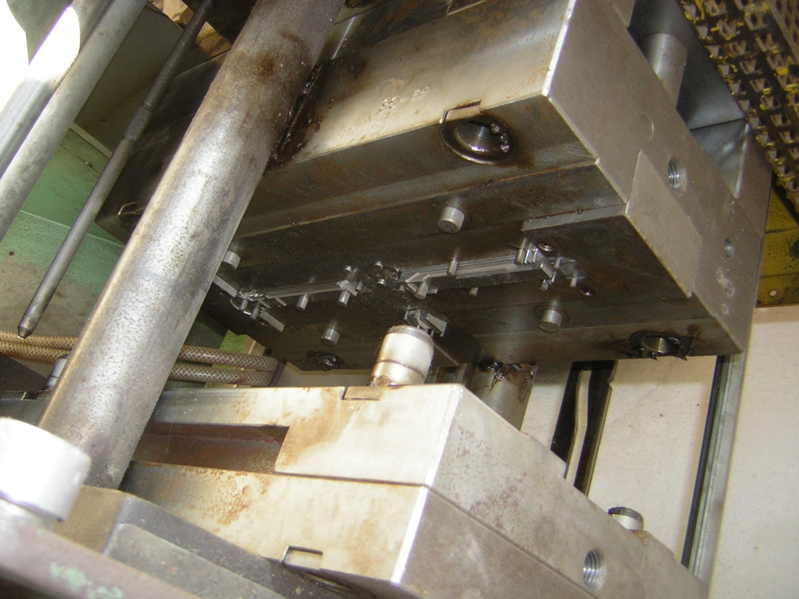

Tak tyhle kanály vyobrazené na fotografii bych dělat nechtěl.Pekloun píše:Je potřeba si nejdříve ujasnit, že se formy buď chladí vodou nebo temperují vodou či olejem. Formy se chladí vodou, která protéká tvarem a odvádí teplo. Forma se stejně prohřeje a v cyklu se po čase ustálí na nějaké teplotě. To se dělá u běžných materiálů aby se zkrátil čas ztuhnutí výlisku a tím se zvýšila produkce. S tepelnou roztažností se počítá a tak se někdy používá temperace, kde reg. udržuje nastavenou teplotu formy ohřívaním kapaliny nebo zchlazováním.Tím se vytvoří přesnosnější výlisek. Některé materiály se těžko bez temperace dolévají a špatně od formují.
Na domácí výrobu něčeho podobného opravdu zapomeňte, takovouhle formu není v silách obyčejného člověka zaplatit a i výroba bude na pořádně vybavený strojový park.
Pro lidi, kteří začínají, mají nějaký nápad nebo záměr a potřebují vyrobit formičku, je každá koruna dobrá a samozřejmě zcela pochopitelně se snaží ušetřit kde se dá.
V případě, že je to možné se tyto složité věci snaží obejít a pokud to jde, třeba u formiček na série do 1000 kusů se někdy nedělá vůbec - záleží samozřejmě na velikosti a počtu tvarů,
zda stačí tvarová deska teplo odebrat. Existují různé epoxidové formovací hmoty, ale zřejmě budou dražší než dural a bez tzv. kopyta se to stejně neobejde.
V současné době se celkem hodně rozvíjí vysokorychlostní obrábění na CNC strojích, které několikanásobně urychluje výrobu formy a taková formička do duralu se dá zvládnout i za jeden den.
Vždy ale záleří na okolnostech - tvary výlisků, předpokládaný počet na jedno upnutí do lisu, životnost formy, náklady na výrobu, materiál atd.
