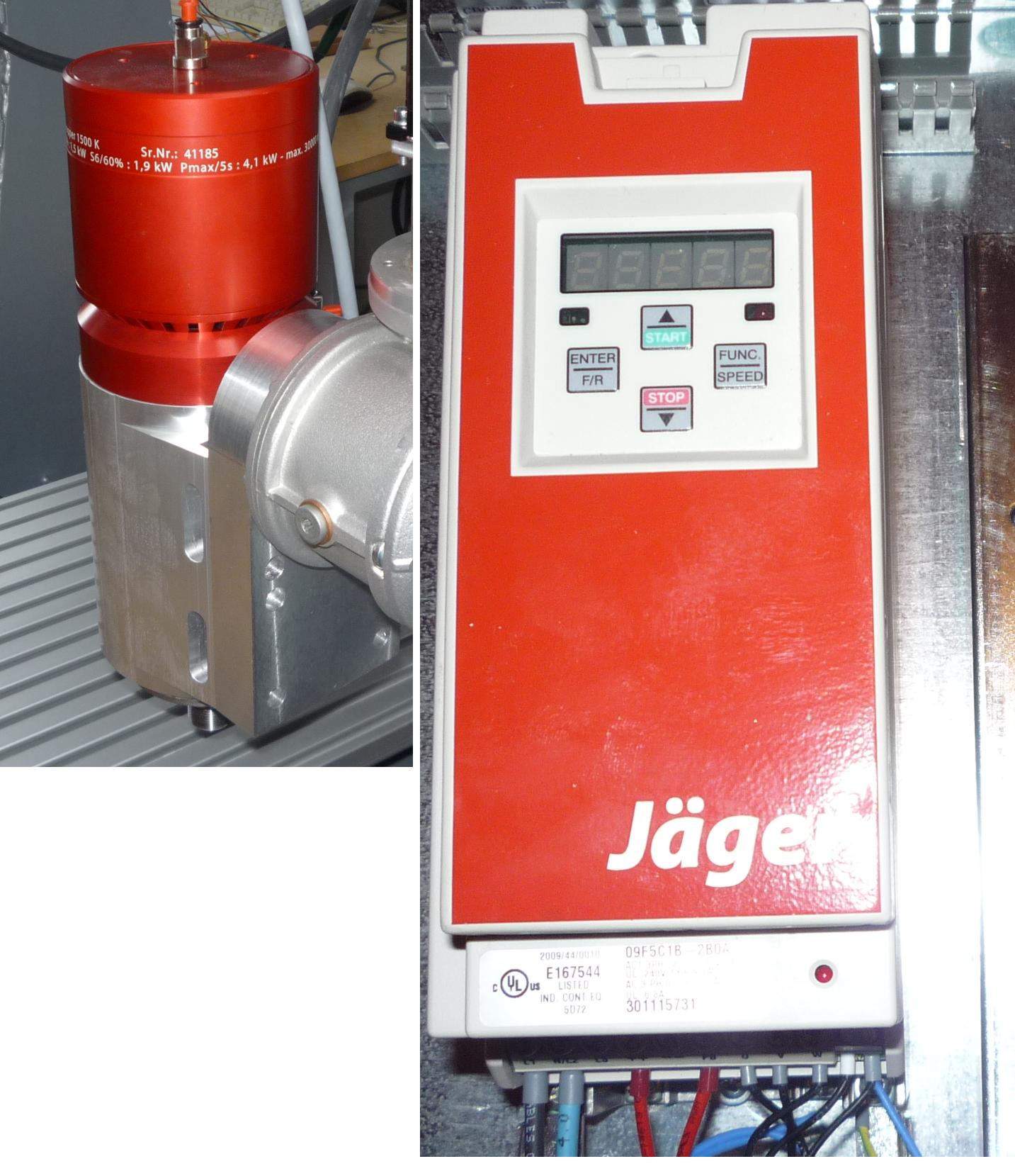

Ja mam skusenost s vretenem jaeger s ATC , cena s menicem cca 150 000,- .... Strasne se mi libilo do chvile nez jsem jej pustil na vice nez 14 000otacek. Je hooodne hlucne !!!! A je to dano zrejmne konstrukci vnitniho chlazeni vzduchem. Po nasem zdeseni jsme se s majitelem mrkli do katalogu a tam je udana hlucnost pri 22 000ot/min 96db !!!!! Vim ze se tu bavite o jinych cenovych relacich, ale urcite si na to dejte pozor.
