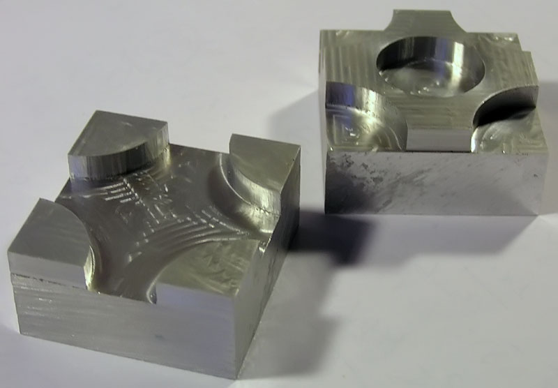

Dneska jsem jeste testoval frezovani do duralu.Tady jsou ukazky.
Na puvodne konstruovanou frezku na drevo dobry vysledek.Rozmery v toleranci peti stovek.Nicmene vreteno za 500 se Radkovu mazlikovi kvalitou povrchu nevyrovna.
Testovaci telesa.
Testovaci telesa.
Oblibeny test na lozisko.

No i tak to je slusne - je jasne ze to vreteno za 40x vetsi prachy dela svou praci, ale porad lepsi delat neco nez jen klabosit na netu :wink: Tim chci popichnout ostatni at neco predvedou a nestydi se.
