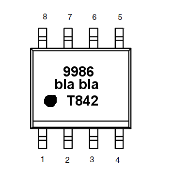

Nazdar,
existuje nějaké obecné pravidlo, podle kterého poznám nožky např. u IC v pouzdře SOIC-8? Přečtu nápisy, najdu v nich i tečku - je tečka vždy u nohy č. 1 (jako na obrázku)?
Jde o http://www.vishay.com/ppg?70007 .

rawen píše:Nazdar,
Ano je to právě ta definice pouzdra.
tam kde je jednička je horní hrana pouzdra na straně vývodů zkosená ;-)

Děkuju, myslím, že vysvětlení (pdf) je vyčerpávající. :)
Totiž, zatím jsem se orientoval podle toho plastového pásu, ve kterém jsou součástky uložené. Ale jak je mám volně, začal jsem hledat lupu a zjišťovat. :)
