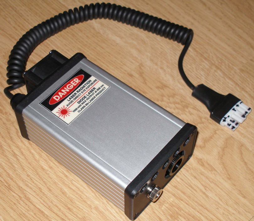

1W laser dioda 808nm,sklenena optika, nastavitelne ohnisko.

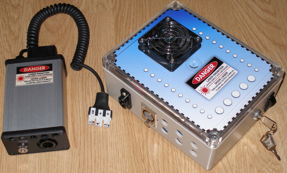

CHlazeni spojene zaroven s "prifoukavanim paprsku", uchyt na CNC neodymovymi magnety. Krizovy laser k najeti na pozici ( preci jenom 808 neni videt : ) ) Krabice hlinik hammond

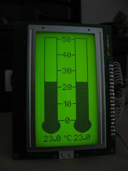

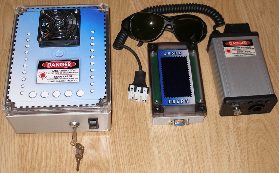

Zvlast thermo jednotka, ktera ukazuje teplotu laseru a teplotu driveru graficky. Na poveseni kde to bude viditelne .....
Zdrojova cast : 3A/5V s chlazenim, TTL, Radeji na zamknuti ( co kdyby se v tom nekdo nahodou hrabal )
