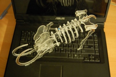

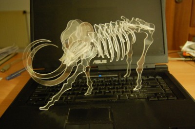

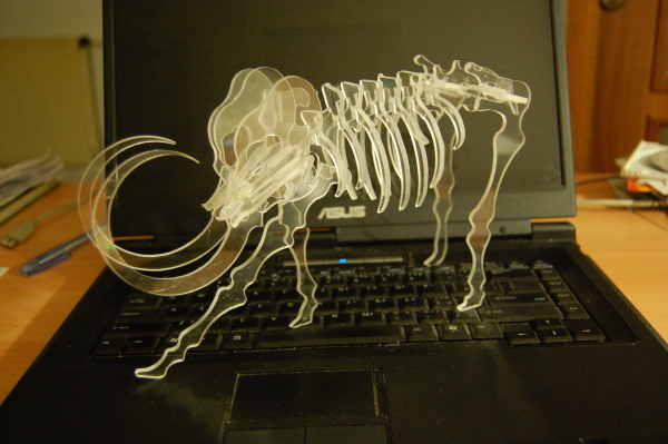

14. 11. 2010, 7:34
hopik píše:
Nafot co si vyrobil zaujima ma to. Napis aj aky nastroj si pouzil a posuv.
tak som skúsil ničo z plexi. Výsledok vcelku fajn
Materiál: Plexisklo, 3mm
Fréza: 3 mm, 8000 ot., posuv 250, čas: cca 40 min.
Krutor
Příspěvky: 1097
Bydliště: Moravské Bránice
16. 11. 2010, 8:53
Na to, jak Ti to tady zkritizovali, tak výsledek velmi pěkný.
