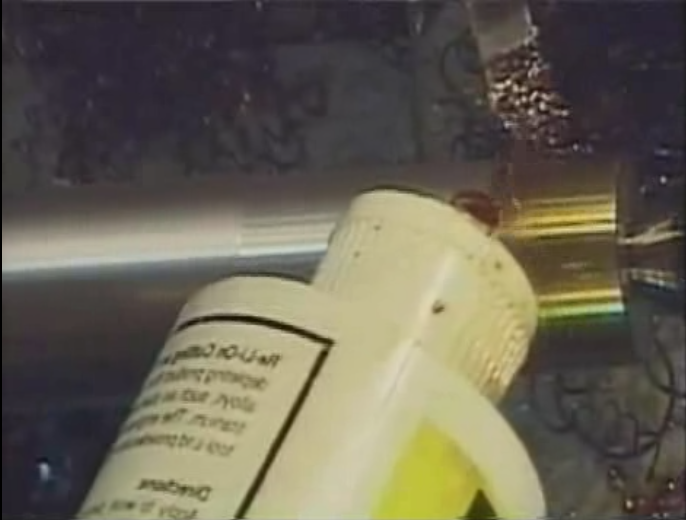

já se teprve začínám soustružení a frézování učit. někdo tady na fóru zmínil výukový video od Darrella Hollanda Lathe 101. on tam používá na takovým menším soustruhu bez chlazení jen řezný olej, který vždycky nastříká na materiál z malý flašky. žádný recyklování nic. nebo jak mi tady už ostatní radili jen přimazávat emulzi štětečkem. ale to mi už přijde lepší ten řezný olej, protože je hustší.

no nevím, zdá se že kolega Holland tam toho pere trošku víc než jen kapku

Hliník polévám lihem a železo tím olejem. Možná tam cáknu víc než kapku, ale celková spotřeba oleje je každopádně nepatrná. Důležité je, že to necáká po celé dílně
