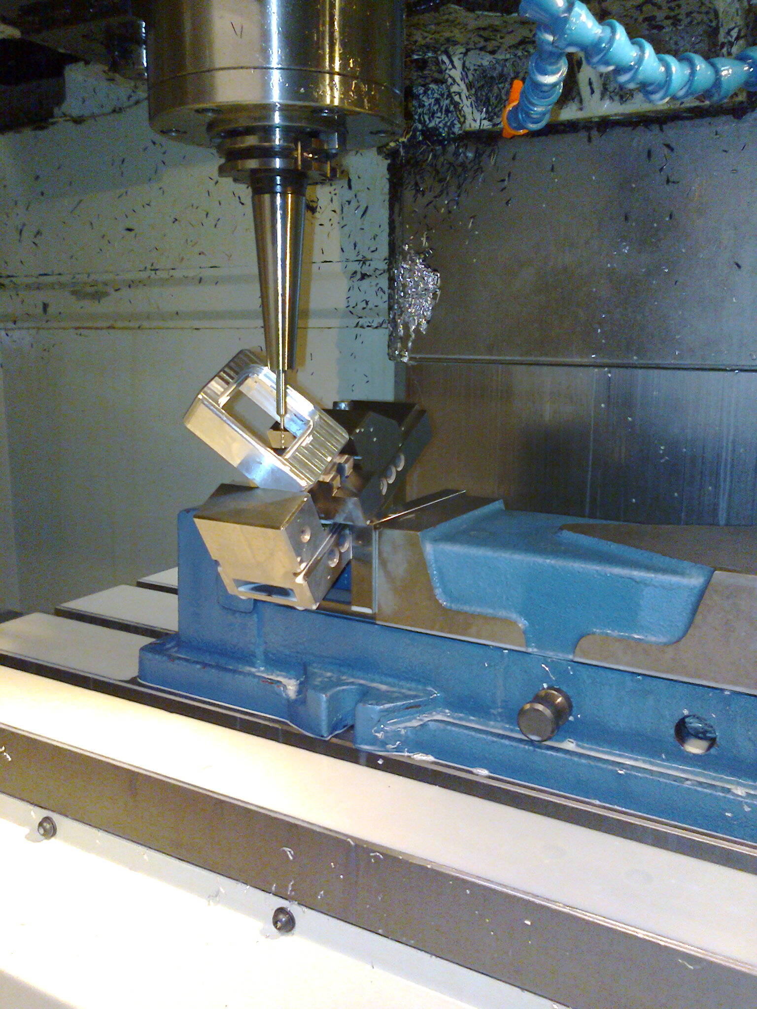

Dneska mi dala jedna díra takovou práci, že jsem ji musel aspoň vyfotit :-). Ve svěráku je chycený svěrák nastavený podle sinového pravítka a v něm obrobek nastavený podle štelovatelného prizmatu. Místo vrtáku je fréza 2x16 mm chycená do úzkého tepelného upínače a ještě ze 2/3 stopky vyložená :-) A kupodivu se nic nezlomilo ani si neškrtnul upínač do obrobku :-)

ty se s tím tady sereš, v číně by to vzali ručně od oka a bylo by po ptákách :-)

Nojo Čína ,ale tady jsme přeci profíci ne . Jinak zajímavá poloha ,doufám že tam nebyla přesnost na vteřiny :D ,ale jen prostě do rohu.

Gulliver64 píše:ty se s tím tady sereš, v číně by to vzali ručně od oka a bylo by po ptákách :-)
No právě, a to je ono :-) Už se škodolibě těším, jak to třeba jednou vezme nějakej Číňan v čínský vrtačce čínským vrtákem jen tak od oka, bude to vypadat úplně stejně ale nebude mu to fungovat :-)

kovohemil píše:Nojo Čína ,ale tady jsme přeci profíci ne . Jinak zajímavá poloha ,doufám že tam nebyla přesnost na vteřiny :D ,ale jen prostě do rohu.
Na vteřiny ne, ale půl stupně nebo tři desetiny jinam a bylo to v háji :-)

OOO takže ustavení dalo patřičnou práci ,a asi větší jak samotná operace :D

Pokud tu prismu nastaví na sinusu stejně přesně jako ten svěrák, tak se může dostat i přesnost minuty a lepší. Podle 300 mm sinusu jsem měřil a ustavoval úhly na dvou metrovém kole na toleranci 10 vteřin.

Přesně tak :-) Můj cíl je, že bude Číňan každou součástku hodiny a hodiny obracet v ruce a dumat jak to asi vyrobili. A když na to přijde a vyrobí to, tak zjistí, že to nefunguje protože těch 89°30' nebyla chyba původní výroby ale úmysl :-) Tak třeba se k tomu cíli jednou dopracuju :-)

no nezavidim ti, viem si predstavit kolko to muselo dat prace, v starej firme som pracoval na EDM mašinach a niekedy sme hlbyli veci na pol stupna a 5tisicin presne upnute boli cca v 3 - 5 upinacoch, skoro ako u teba v zveraku pripravok v nom dalsi atd, vdaka bohu ze teraz mam k dispozici 5osu cnc frezu a centro P upinace s priemerom 7mm :D
