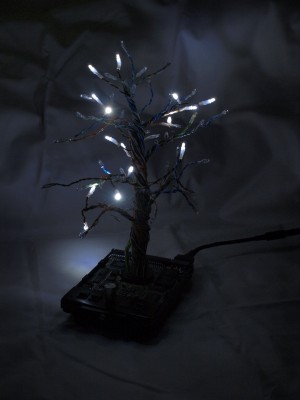

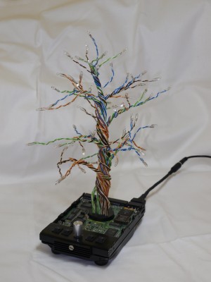

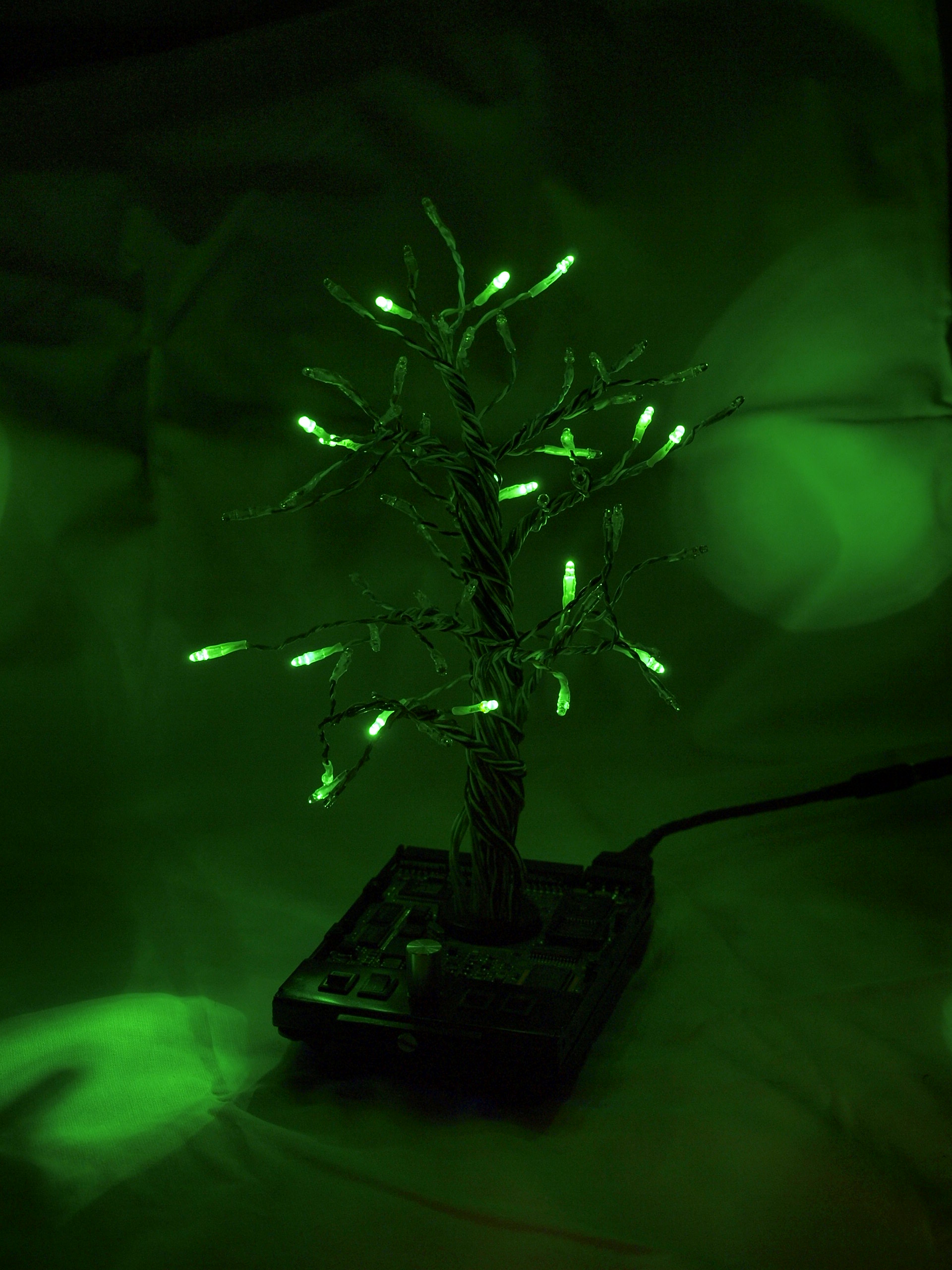

Tak trocha offtopic, ale neda mi to sem dat :)
pouzity material: recyklovany HDD, LAN kabel, vysokosvietive LED, kusok chladica z grafickej karty a este zopar komponentov...Da sa nastavit RGB + biele svetlo.

mohu se zeptat na zapojeni? vidim ze tam mas nejaky vypinace a vprostredku nejakej potenciometr nebo jak? Jak to vlastne funguje? :)
flexo
Příspěvky: 127
Registrován: 21. 2. 2010, 12:39
Bydliště: Šaľa
8. 11. 2010, 8:07
Kazda farva sa ovlada jednym vypinacom. Je to serio-paralelne zapojenie diod (3 diody v jednej vetve), kazda farba ma 15 diod, potenciometrom sa ovlada jas diod. Keby som to chcel urobit precizne, tak by som mal pouzit regulaciu prudu, ale chcel som to mat co najjednoduchsie :) Uz i takto som mal mensie problemy s tym...
