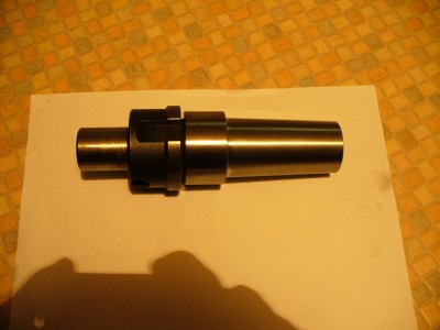

Dobrý den, nevíte jestli neexistuje redukce z mk5 na iso 40 . Mam v děličce na brusce mk5 a nechce se mi dělat trny na broušení.Trny iso 40 o průměru 16 , 22 , 27 , 32 , 40mm mam. Díky

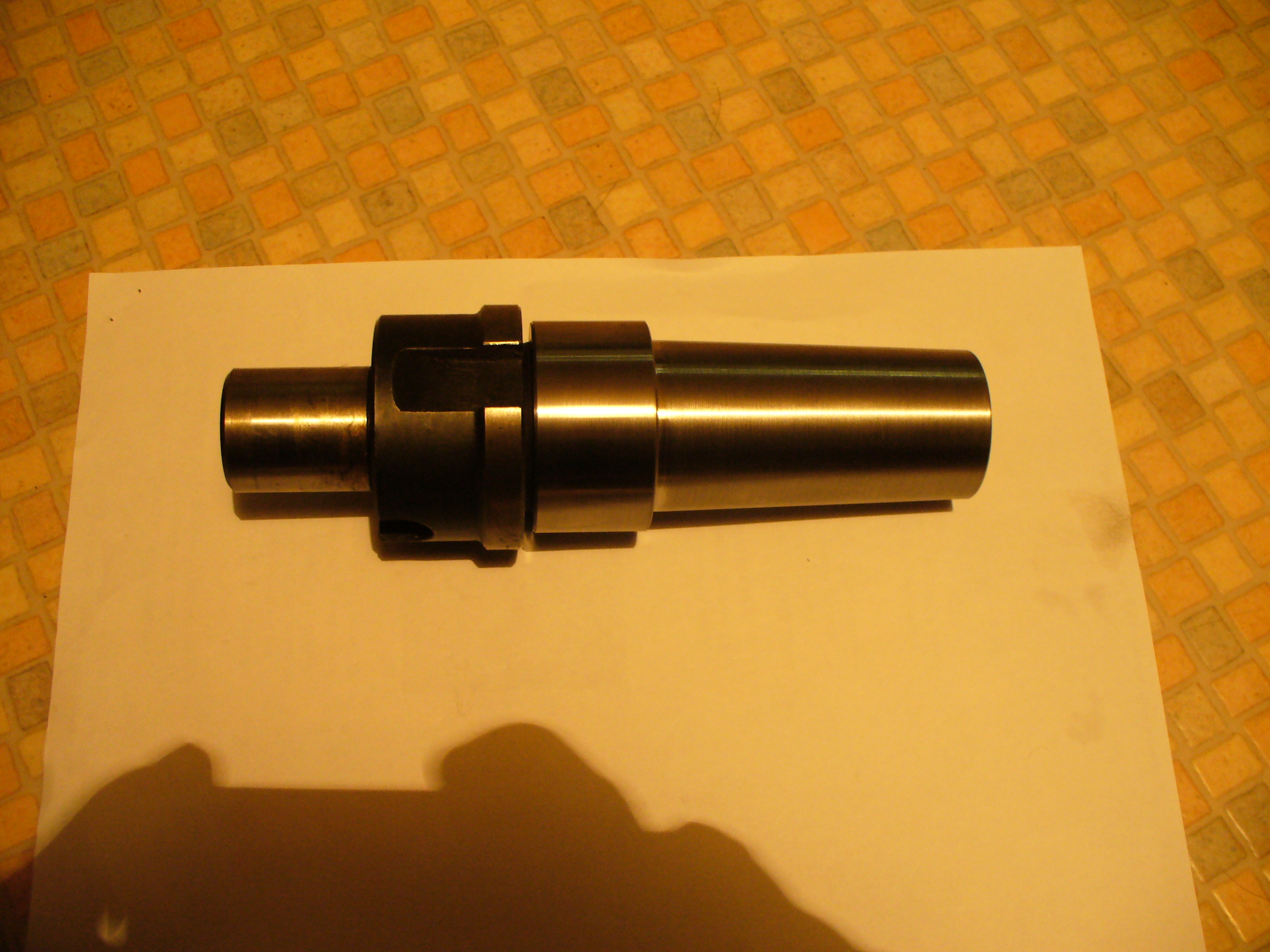

Tak nezbylo nic jinýho než si ji udělát sám. :) Házivost v děličce na konci trnu do 0,02.

Páni, to je rychlost. Pěkné dílko! To je jen soustružené, nebo i broušené? Nebo snad i kalené?

Jenom soustružené,ale bruska na kulato je taky v plánu.A při pokusu o koupi kalící pícky mě na aukru přehodili. :lol: Myslim ,že už to tady někdo psal,na posuv natáčecího suportu jsem používal akku šroubovak.

Aha,ale potom s to ISO budeš muset furt šroubovat do té Mk5,to je dost na gule,lepší jsou Morse,jen je tam slabě narážím a slabě vyrážím :wink: Jinak pěkná práce,to je moje,žádný vymýšlení a hned to krouhnout jj..

S tím věčným šroubováním máš pravdu,morse kužel mam ted na soustruhu naštelovanej(což mi dá vždycky nejvíc práce).Tak je hned udělám. :D

Na to, že je to jen stočené na soustruhu opravdu pěkná práce. Kdyby jsi chtěl trny kalit, můžu ti je na brusce na kulato obrousit.

ta fotka přidává na kráse :) . Díky za tu nabítku s tím broušením,kalící pícka je ale zatím v nedohlednu.
