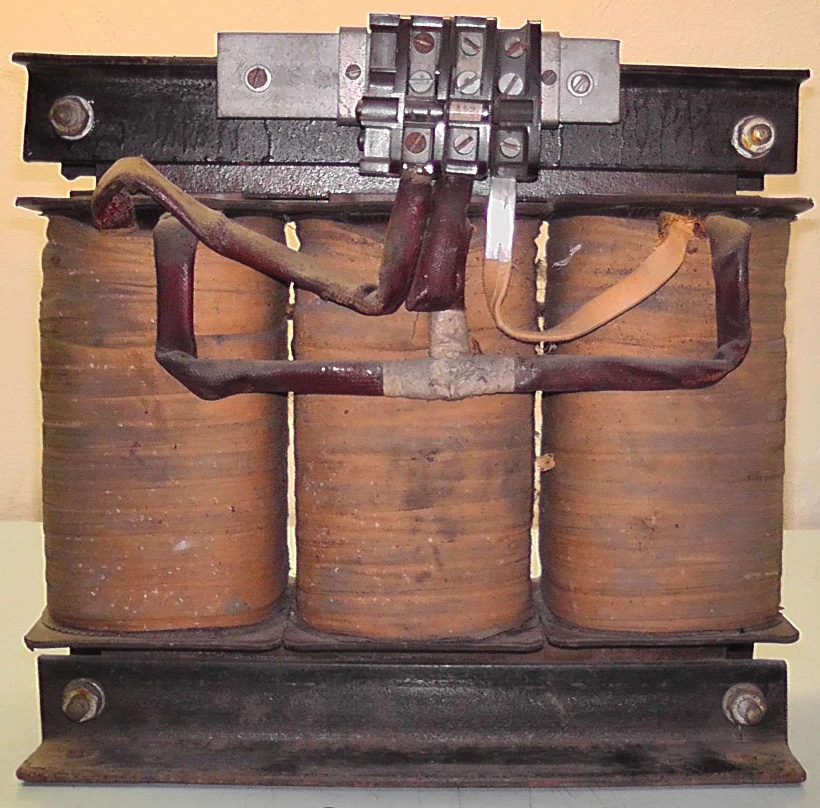

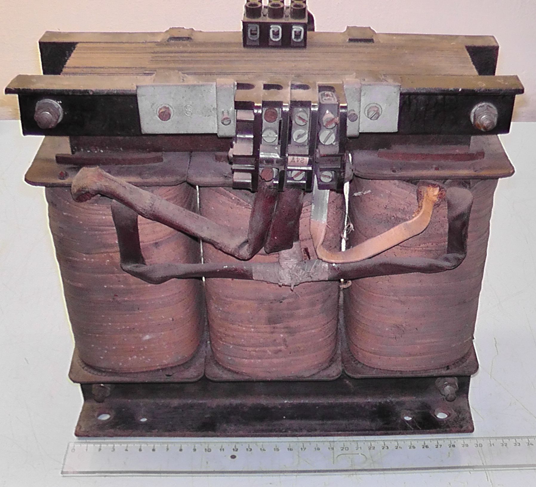

Pán mi poslal fotky toho velikého trafa 3 x 24V. Co to může mít za výkon?
Dá to těch 3,5kW co si bere ten V3Skovej startér?

magi: něco kolem 3kW by to dát mohlo. Zrovna dnes jsem přinesl z půdy podobně velké trafo (bude z něj zdroj pro obloukovou pícku) a má na sobě štítek. Zítra ho změřím a podívám se na uvedené hodnoty. Pokud je to stejné jádro, tak výkon bude asi dost podobný. Snad to pomůže.

QNX
Příspěvky: 3689
10. 11. 2010, 5:52
Moje jádro má 250x250x50mm a na trafu je napsáno 3,17 kVA
