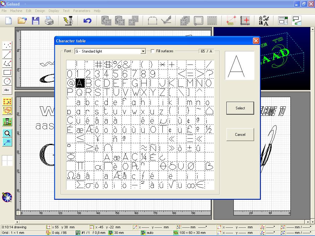

neznate nejaky sikovny CAM na gravirovani textu popisu
hlavni problem mam jak vytvorit konkretni popis mam SolidWokrs ale pisma ktere tam jsou k dispozici jsou celkem onicem... hlavne kdyz si zakaznik posle nejaka data a chce stejny popis!!!

na fonty používám Ninos umí to export gkodu

lubos píše:na fonty používám Ninos umí to export gkodu
A ten NINOS ma sve fonty? nebo pouziva fonty Windows?
to je prave problem ze jsem zatim nenasel font ktery by presne odpovidal ISO fontu to je pismo ktere je na sablone pro technicke kresleni teda je mu hodne podobne

Nainstaluj si demo ninosu a uvidíš, fontu je tam hodně takže předpokládám že si je bere z Windowsu takže neni problém jakýkoliv font nainstalovat. Myslím že to již tešil Martin P jaký fot na techniký věci tak ho zkus jak dopadl.
http://www.c-n-c.cz/viewtopic.php?t=252&start=15
ještě používám Gallad ale ten vychází dráž taky si bere fonty z win..
SW při instalaci přidá do systému ISO fonty ("SWiso1", SWiso2", .....) nejsou sice "jednou čarou" ale jsou bezproblému použitelné. zkoušel jsi je použít?

jednočárový font je třeba G - Standard light
ale asi to nebude přesně ISO

jj tento font by usel ale vydels jak vypada 0nula?

lubos píše:jednočárový font je třeba G - Standard light
jj to uz vypada celkem dobre i ta 0nula jen 4 tu bych potreboval jinaci
nejlepsi by bylo kdybych si to umel ten font naprogramovat sam :D udelat si TrueType dle vlastni potreby
kdysi davno kdyz jsem delal v Pro/e tak jsem si ty cisla i pismena nakreslil sam a pak vkladal dle potreby pismenko k pismenku cislo k cislu je to presne co potrebuji ale strasne pracne tak zhanim nejaky font do SolidWorksu jak uz tu nekdo psal tak SW nejake svoje fonty ma ale stale to neni ono....

Ja si spravím nápis v Corel DRAW, prevediem ho na krivky a uložím ako DXF.
