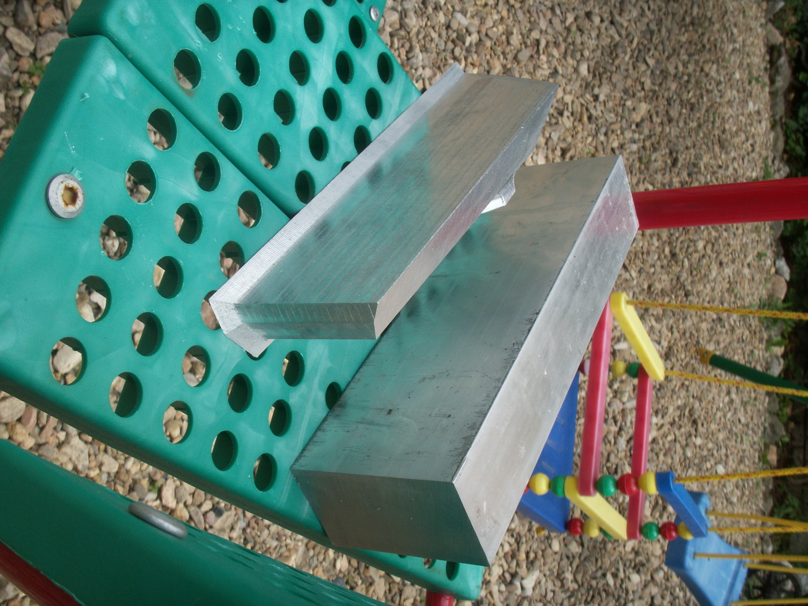

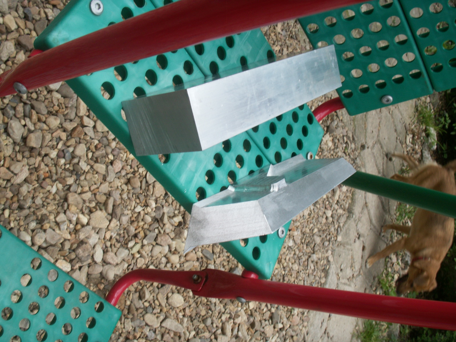

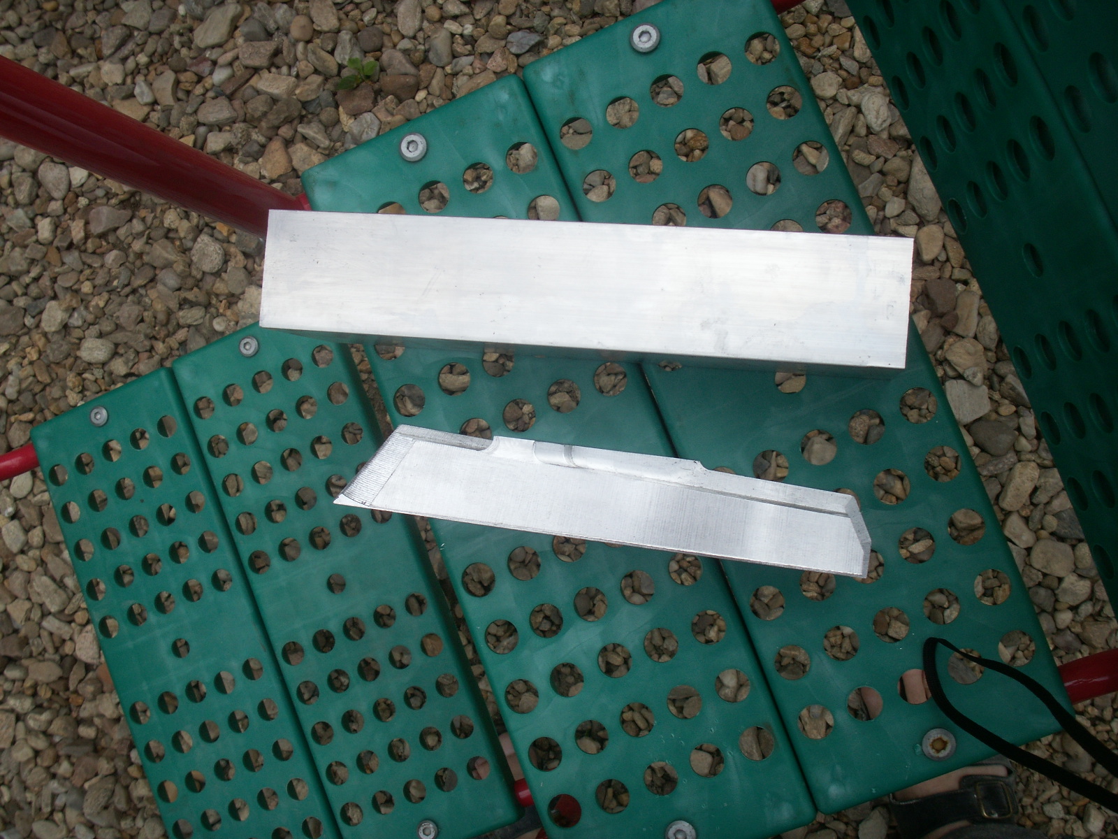

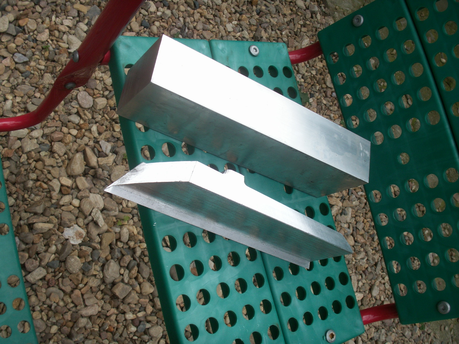

Tak sem konečne otestoval vydrz masinky na prvni duralove praci o 3 kusech.
Polotovar byl 260*50*80.Frezu jsem pouzil o pruměru 10mm 4 zuby a vylozenou 82mm.Otačky cca 6000-8000 tis posuv 2500mm/min,šířka prekryti 6mm po 0,6mm hloubce řezu.Hrub + slich trval 3h 40min a jel sem to nasucho jen obcas sem to trosku primazl jarovou vodou aby se neřeklo.
