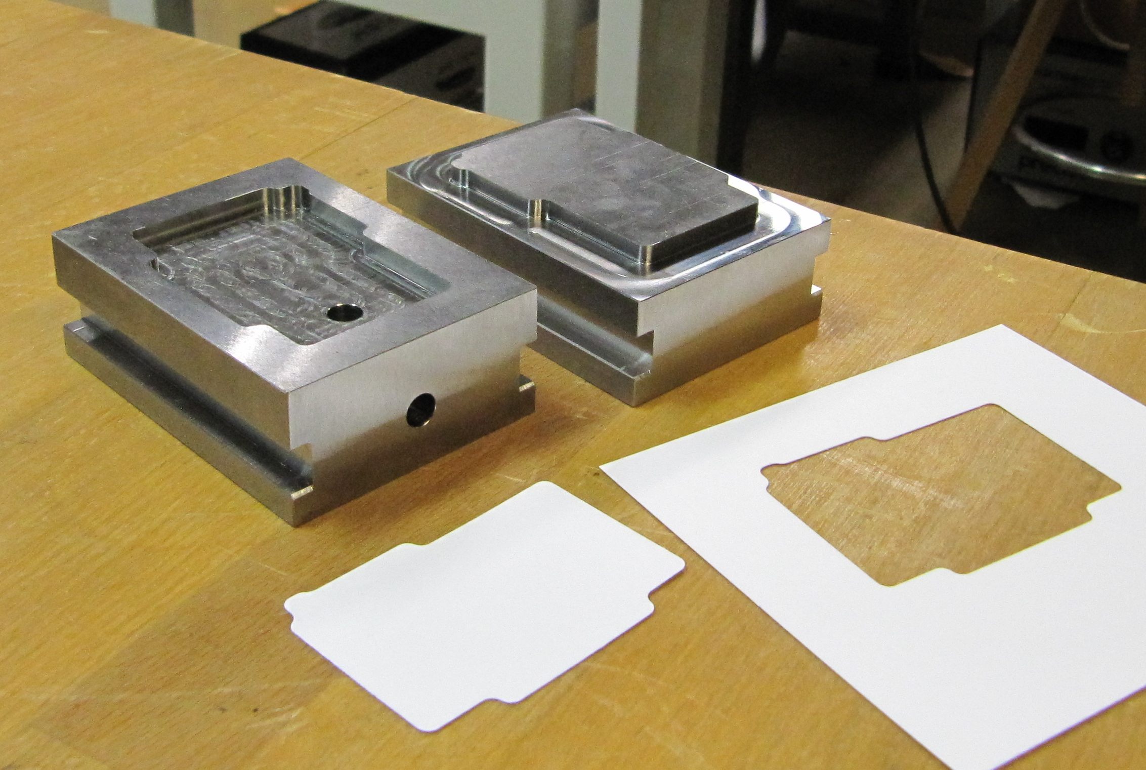

Normální člověk vezme papír, pravítka, tužky, skalpel a nějak to vypižlá. To je ovšem postup nehodný účastníka této konference :-). Správný postup je jedině tento: vytáhneme ze šuplíku dvě kostky Tooloxu, naprogramujeme mašinku, vyfrézujeme, osadíme do lisu a ...

12. 11. 2010, 9:42
hmm mam pocit ze niekto isiel do anglicka cez cinu :D ale fakt pekna praca, striha to bez otrepou alebo to ten papier rozcucha??

12. 11. 2010, 9:54
Dělá to úplně hladké hrany. Aby ne, střižná vůle na rovných hranách je 0.01 mm (radiusy jsem neměl čím změřit) :-)

13. 11. 2010, 6:43
Pěkná práce. Není nad Toolox 44. Taky ho s oblibou používám. Ještě to chce udělat vložku z nějakého tvrdšího molitanu do střižnice, ten ti pak výstřižek vytlačí zpět. Ale to možná znáš.

13. 11. 2010, 9:46
bobik píše:Pěkná práce. Není nad Toolox 44. Taky ho s oblibou používám. Ještě to chce udělat vložku z nějakého tvrdšího molitanu do střižnice, ten ti pak výstřižek vytlačí zpět. Ale to možná znáš.
To s tím molitanem neznám, dík za tip :-) Místo toho tam mám díru do které vrazím ofukovací pistoli :-)
