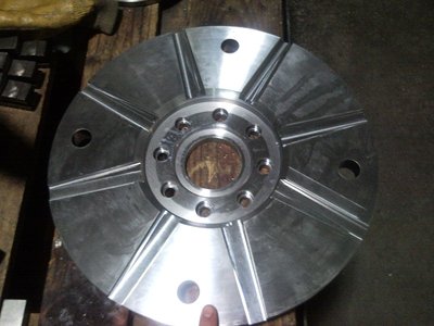

potrebujem frézovat mat. x155crmov12i ,tvrdost cca 60hrc a vsetko dostupne náradie ide na tom do srání . rezné rýchl. do 25 m, posuvy cca 0,02/z
ako na to? vdaka

No a aku frezu si pouzival?? ja frezujem material 50-55HRC ap=5mm ae=1.5mm S=4000 fz=0.1 FREZA D12 Z=6... vydrzi to fakt sakra dlho zalezi aj na tom ako to chladiš cim viac tym horsie a ak vobec nechladiš tak je to uplne v prdeli aspom u niektorich.. ja mam najlepsie skusenosti s chladenim ked chladim len hmlou staci aj emulzna hmla netreba alkohol, frezu mam zakazkovo vyrobenu, s premenlivim uhlom stupania skrutkovice 45 - 60st, negativnym uhlom cela -5st pre pevnejsie ostrie v ktorom nevznikaju tak rychlo mikro trhliny ktore maju zanasledok to ze ide freza dohajzlu a nerovonernym rozostupom zubou pre lepsi povrch . a potom pouzivam aj frezi na kaleny material od WNT 100% spokojnost.

cbn kom to nejde, najlepšie to šlo 4 britou guhrihgovou frézou s rádiusmi asi r0,8 a chlad. vzduchom
tá vydržala tie drážky na 2 kusoch.
