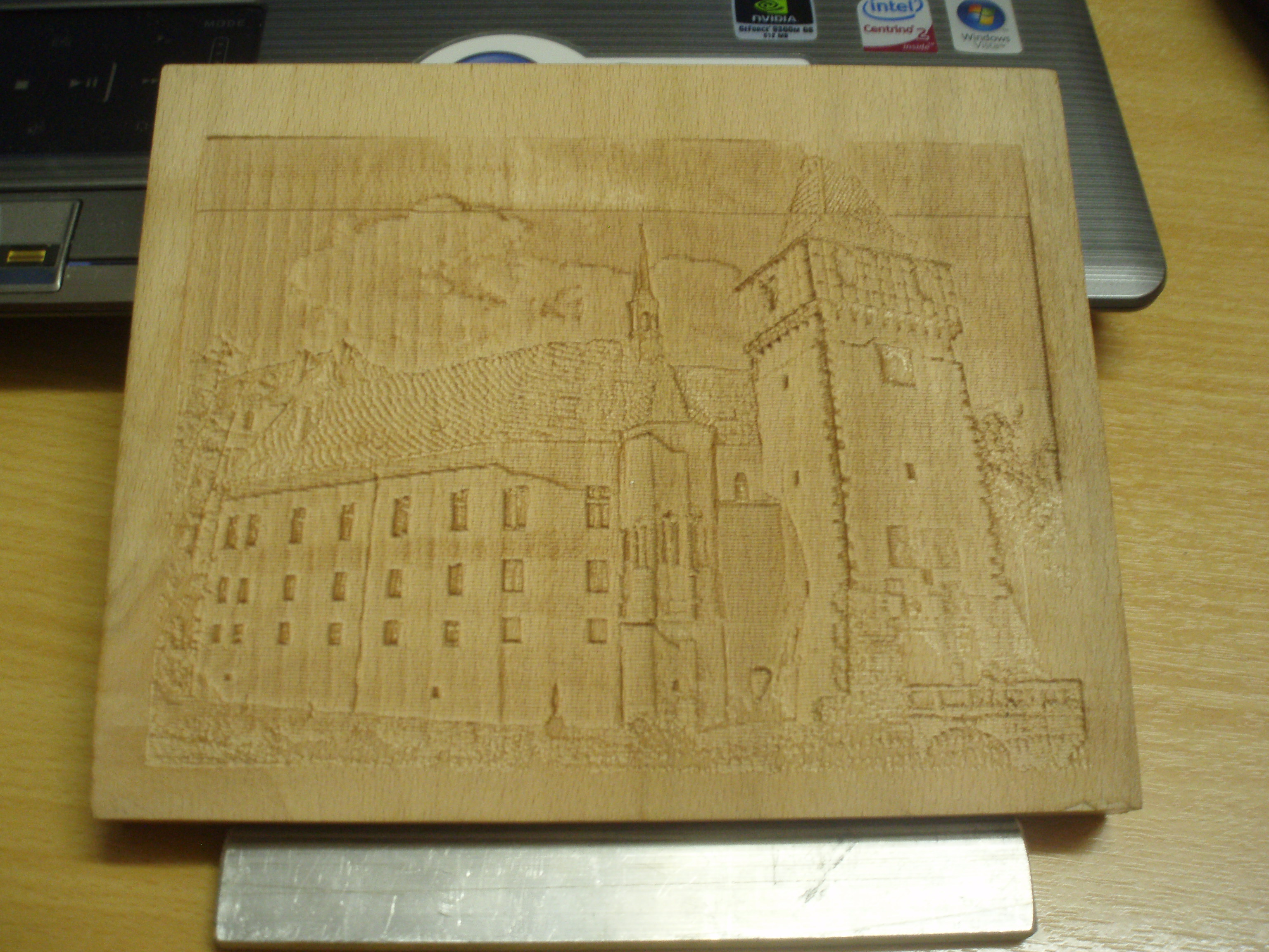

pěkné ale je tam vidět nějakej schod ? čím to? napiš jak jsi to dělal ,v čem,
jaká fréza, jak dlouho?

ale už na druhém obrázku mi to udělalo ten schod na hoře a nevím čím to je
jinak je to dělané v macha3 starší verze která umí import JPG a následovně prevde na g-code
Fréza kulatá 2mm od DREMLA
a hloubka je 2mm
frézovalo to 1hod a 12min
Units/Min - F900
