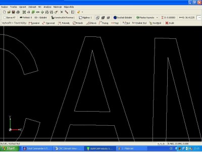

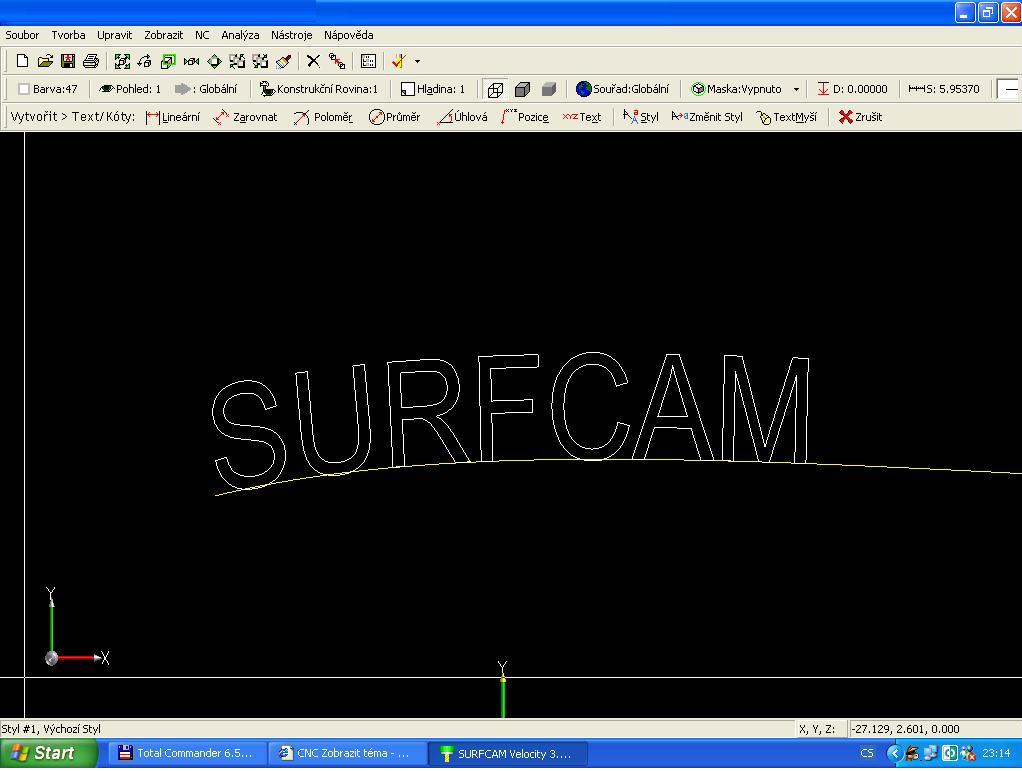

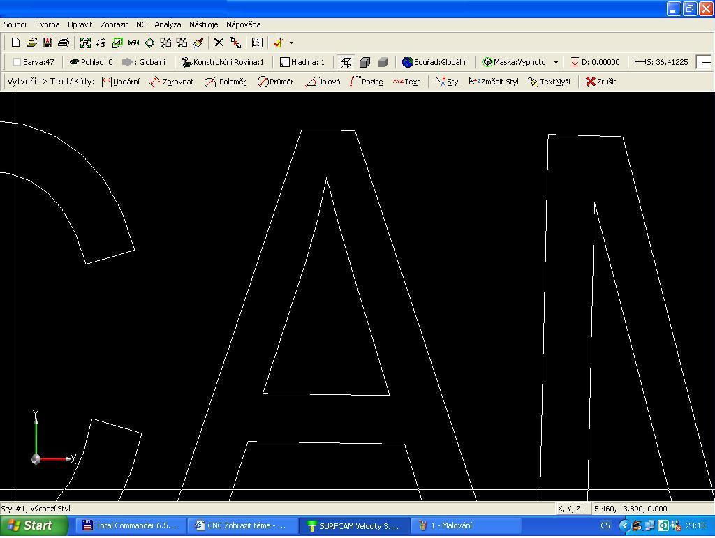

QNX píše:Když použiju v SurfCAMu libovolný TTF font, následně napsaný text rozložím na křivky, tak k žádné deformaci nedochází. Funguje to perfektně. křivka je správná, úsečky zůstavají rovné ..... obrázek se mi teda nepovedl :-(, ale ve skutečnosti je to perfektní
Hm, tohle vypadá dobře, SurfCAM jsem nezkoušel.

Musi se to proste umet :D (viz. QNX) i v surfcamu to jde udelat blbe.

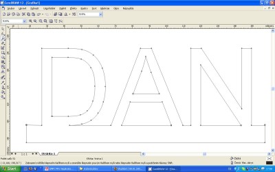

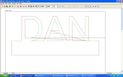

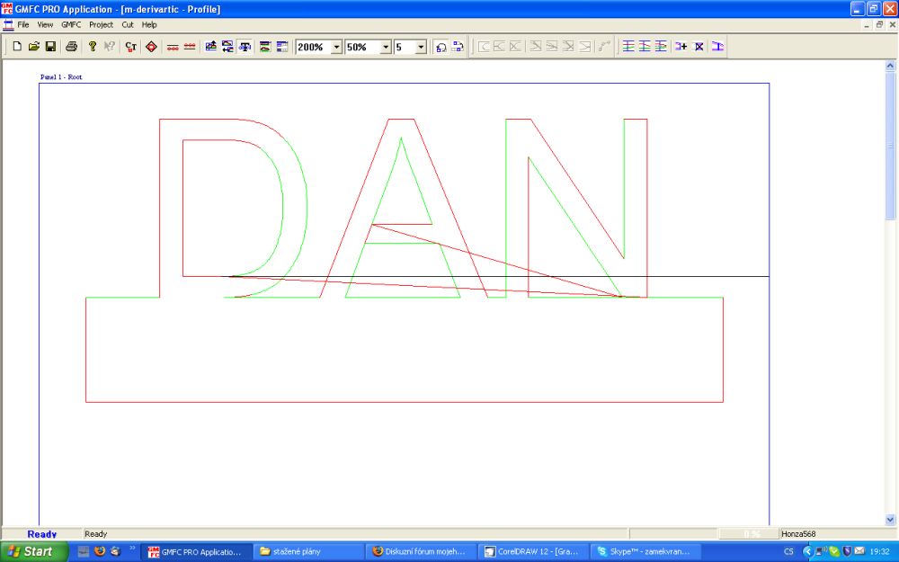

Tak už zase otravuji s tím písmem. Doted jsem se věnoval řezání letadel a už mi to trochu i jde a tak jsem se vrátil k těm písmenám.
Samotné písmena jsem zvládl, ale jakmile jsem si to seskládal do jména a posadil na podstavec tak, óóó hrůza, takhle to dopadlo:
Tak mám dotaz: Může mi někdo vysvětlit jak na to?

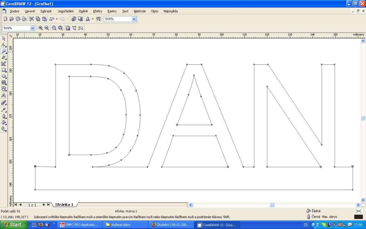

daniel píše:Tak už zase otravuji s tím písmem. Doted jsem se věnoval řezání letadel a už mi to trochu i jde a tak jsem se vrátil k těm písmenám.
P.S. nejlépe kdyby mi někdo poslal na sebe telefon a já bych zítra večer zavolal a pořešili to on line.
Díky za odpovědi
Podle obrázku z Corelu usuzuji, že největší problém je v uzavřených tvarech písmen A, D a N. Předloha musí být nakreslena tak, jaká bude skutečná dráha nástroje(v tomto případě drátu). Drátová řezačka neumí přerušit řez a dráha nástroje musí být kontinuální.
V příloze jsou ukázky, jak by to mohlo vypadat.

Hmm, tak to je ono! Myslím si že největší problém bude ve mě a v Corelu.
Jdu studovat :oops:
