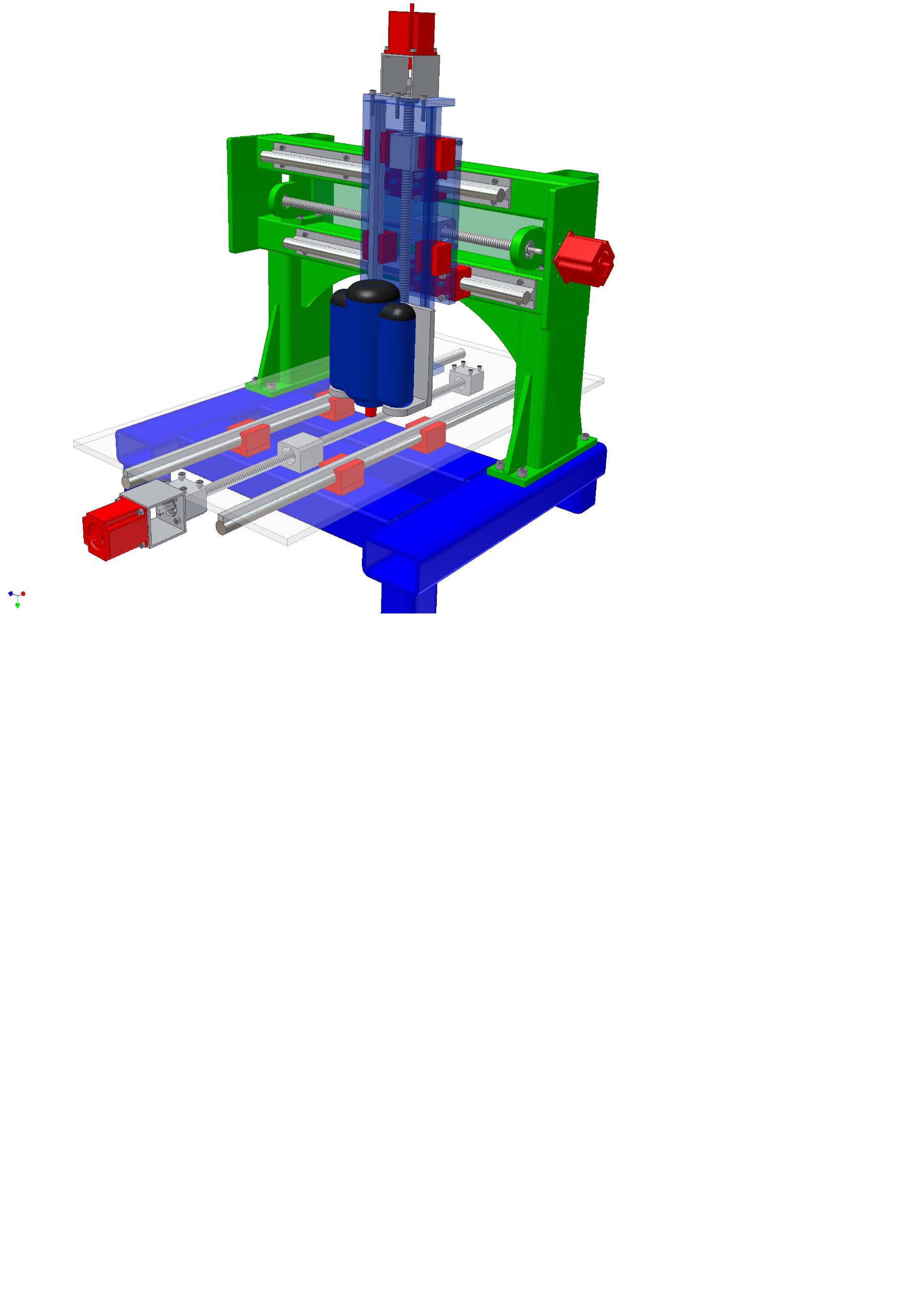

Zdravim...navrhnul jsem si takovou mensi masinku z profilu 100X60 x 5 a 60x60 x 5 , osa Y je zezadu spojena deskou o tl. 10mm..osa X a Y--20 podeprene tyce rozestup 200mm, Z -- 16 podeprene tyce, posun zatim trapezaky prum. 16, vreteno 1300W frezka ASIST..cele to bude ze 2 svarencu (zelena, modra), voziky jsem upravil tak aby se dala nastavit vule..
myslite ze budou stacit 1,3Nm motory?
Chtel bych se zeptat jestli nevidite nejakou zasadni chybu nez nakoupim matros:-) Děkujem
navrh CNC
no dolu pujde dat jenom jeden tomu druhymu tam vadi srouby dvojiteho domku na ose Y..ale to prijdu o moznost nastovovani vule bez rozebrani...puvodne jsem se mel dole, ale zkratil jsem delku jeklu, ktere drzi osu Y tak domky musely nahoru...rozestup domku na Z je 155mm a max vysunuti tyci 190mm..ale pocitam s nejakym sverackem takze Z bude jezdit jen 150 mm..ta zakladni deska je 15mm hlinik to se snad pohybat nebude..chtel bych to na plasty drevo a obcas hlinikovy celni panely do pristroju
na toto by som pouzil aspon 2,2 Nm motory ak z toho nechces mat slimaka...

tak sem doma nasel jeden 2Nm ale ma zadreny loziska..a ulomeny 2 diry na prisroubovani..ale funkcni by mel jit takze pujde asi na Z nebo Y..ty 1,3Nm mam za 400Kc jeden tak je zatim zkusim je a uvidi se..postavim zaklad a pak se bude vylepsovat
Na tvojom mieste by som tam dal linearne vedenia Linrace od http://www.teatechnik.cz/katalogy-stazeni/ cenovo to vyjde skoro tak isto ako tie podoprete tyce, a kvalitativne je to na inej urovni. Ak chces pouzit trapezove skrutky ja som osobne velmi spokojny zo skrutkami a maticami z cncshopu.
