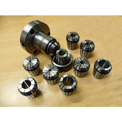

Jak je řešená u tohohle soustruhu montáž univerzálky? Jde mi o to jestli je ta hřídel vřeteníku vytočená z jednoho kusu i s přírubou na univerzálu a nebo jestli je příruba našroubovaná na vřeteni. (zase nevšiml jsem si žádného svěrného kroužku)
Primárně jde o to jak snadno přehazovat univerzály, sekundárně pak o možnost ubastlit nějakou redukci na soustružení v kleštinách.
Tak po čase co ten soustruh mám si odpovím sám kdyby to někdy zajímalo taky někoho jiného :-)
Hřídel je z jednoho kusu, univerzála se upíná třemi šrouby na středící osazení příruby. Kleštinové upínače existují zřejmě dva typy, jeden jednodušší pro kleštinu ER s upínáním maticí. A druhá verze která používá kleštiny 5C, přičemž se utahuje klíčem obdobně jako se utahuje univerzálka.
