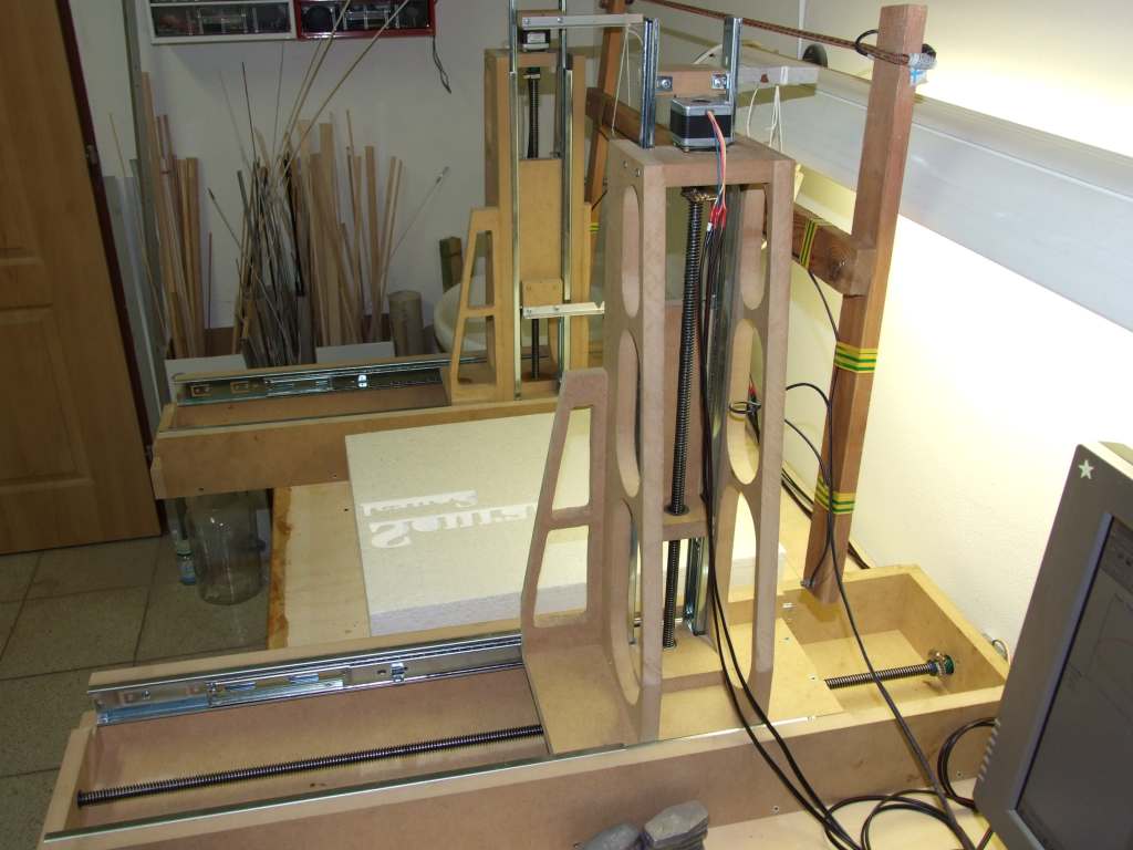

jak uchytit řezný drát
Suri
Příspěvky: 202
Registrován: 14. 3. 2008, 2:59
29. 11. 2010, 4:43
tak už to mám a jede!! :)
čím dál tím víc neumím :)
pajda
Příspěvky: 170
Registrován: 19. 3. 2010, 8:38
Bydliště: Hradec Králové
29. 11. 2010, 7:51
Hezkýýý... :)
další zajímavé řešení s plnovýsuvy. Jestli se můžu zeptat, šrouby jsou M10-M12? a jaké jsi použil matice?
Suri
Příspěvky: 202
29. 11. 2010, 8:30
srouby Tr 12x3, matice na Y zelezny a na X bronzovy. Jen ty vysuvy jsem mel vzit delsi, pri plnem vysunuti to ma preci jen vuli, co az tak neva na presnost, ale spis na ten trapez, kterej pak musis trochu poladit aby se nekousal
pajda
Příspěvky: 170
30. 11. 2010, 9:55
Aha,
já použil na X plnovýsuvy Hettich 700mm (delší se snad ani už nedělají) a vůle jsou u nich neznatelné až tedy na vertikální osu, kde když ho zmáčkneš, tak zapruží - to ale dělají všechny plnovýsuvy, protože jsou složeny ze 3 částí.
Osobně u takto malých mašinek preferuji metrickou závitovou tyč před trapézem, ze dvou důvodů.
1) si mohu vyříznout "bezvůlové" matice ze silonu běžným "lepším" závitníkem.
2) používám zásadně M8 kvůli tomu, že pěkně vleze do ložiska 608ZZ a z obou stran ho utáhnu obyč. maticí, takže tyč není třeba soustružit kvůli uložení. A navíc když ty ložiska zapustím z venkovní strany do obou čel konstrukce, tak se ta tyč pak dá jednoduše předepnout utahováním matic a tak vymezit vůle v ložiskách.
Suri
Příspěvky: 202
30. 11. 2010, 10:59
jsem si blbec koupil jen 500mm a pak jsem je musel upravit na 900mm, tj. aby chodily i na druhou stranu. Přece jen tyčka je tyčka, ikdyž ty výsuvy pochytaj i nějakou tu nepřesnost při výrobě :) Holt to bylo moje první dílo, příště, příště se již poučím a budu to dělat úplně jinak :D:D
