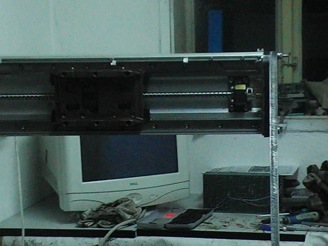

Moje budouci hracka.
Je to portalovka s rozjezdem X1000/Y500/Z300
Bude ovsem mit i rotacni osy A a B.
Budou to hnat DCserva.
Fotky jsou z kamery , casem pridam z fotaku, nejak to chudak nezvlada chce opravit.
Portalka

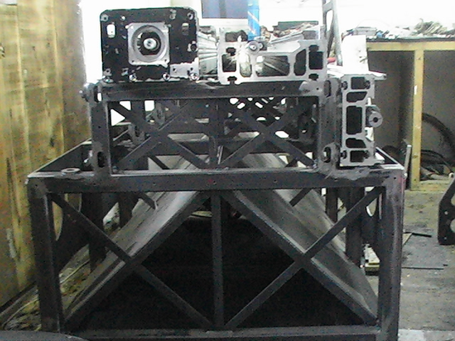

Máš to nádherně udělaný.Ta základna je fakt bomba.Nemáš obavy o boční tuhost tech bočnic portálu? Po zkušenostech s F7 bych doporučil zvýšit boční tuhost zejména v horní části bočnice.
- Radek-B
- Příspěvky: 2144
- Registrován: 13. 9. 2006, 11:09
- Bydliště: V:Karlovice
Dospod prijdou vyztuhy tvaru trojuhelniku a nebo tam strcim kus neceho co to spodem opet spoji(a bude to mit tvar dvou trojuhelniku.(myslim primo pod Y-psylonku)
:JOSEF: Pokecame az to bude jezdit , zatim je to o nicem.
A ja to mam na hrani, vis ze masin mam v praci dost
sak to znas.
Chtel bych se s timto vyhrat.
