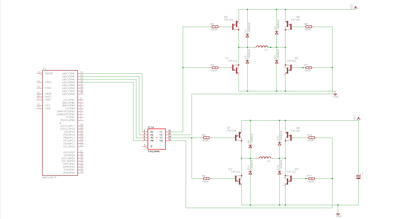

Dobrý den,
chtěl bych se zeptat, zda je takovéto řízení vhodné pro mnou zvolený krokový motor
Stepper Motor.pdf
Datasheet motoru
(255.89 KiB) Staženo 663 x
. Popřípadě co je nutné přidat za součástky, nebo použít úplně jiné zapojení. Mockrát děkuji.
Jednoduché zapojení
Jednoduché zapojení

osobně bych ti TIP125 nahradil nějakými MOSFETy. Otázka je spíš, k čemu to bude. Jinak fungovat to asi bude, teda pokud bude program dělat to, co má :-)

A nemohl by jste mi poradit které MOSFETy a jaké drivery k nim, popřípadě jak jinak je budit?
Toho jsem se obával, ale vzhledem k tomu, že jsem chudý student a navrhovat bych si to měl sám, tak s tímhle nepochodím.. :(
Není jiná možnost, jak by to šlo alespoň amatérksy udělat?

Takhle jak máš zapojeny ty tranzistory v H-můstku, to fungovat 100% nebude a co víc to ihned shoří. :(
trocha teorie neublíží: :D
- Když chceš řídit můstek a jedno jestli 1.fázový (H-můstek) nebo 3.fázový, tak základní předpoklad je, že nikdy, opakuji nikdy nesmíš najednou sepnout "horní" a "dolní" tranzistor v jedné větvi, tím vlastně způsobíš zkrat ve větvi můstku a oba tranzistory uhoří.
Tj. jsou dvě běžně užívané možnosti:
1) budeš řídit všechny 4(6) tranzistorů každého můstku zvláštním výstupem z budiče/řídící jednotky
2) budeš řídit jedním signálem vždy dva tranzistory, ale v různých větvích! konkrétně vždy do kříže horní tranzistor jedné větve a spodní u druhé.
Jsem ti do google hodil požadavek "stepper motor driver" a tady máš zapojení pro inspiraci více než dost:

Je pravda že jsem si ani pořádně neprohlédl tvé zapojení H můstku. Ten by opravdu shořel :-) . Tady ti dokáže poradit asi hodně lidí, ale tvé zadaní je poněkud chudé. Zkus napsat, k čemu to budeš používat. Stavíš vlastní driver typu STEP/DIR? Tak radu už jsi dostal, kup si hotový. Bude to levnější. Protože až spočítáš součástky a strávený čas, tak těch 1200-1500Kč nebude tolik :-)
Pokud by jsi chtěl použít mosfety, hledej takové , aby byly plně otevřeny už při UGS 5V (CMOS či TTL compatibile). A hned přijdeš na to, že je ta atmega nestíhá nabít a vybít jenom pomocí portu, tudíž tam budeš muset plácnout nějaký budič, aby se ti to neusmažilo. A už to začíná...
Dál budeš muset umět přijmout a generovat 3x nezávisle cca 35kHz pulzy. A hlídat další věci. Vážně se nevyplatí vymýšlet znova kolo...

V první řadě potřebuji postavit drivery, zkoušel jsem už různá zapojení, ale tady u tohoto mi poradil kámoš, původně jsem měl v zapojení ještě 4 obyčejné trandy, které invertují vstupní proud do výkonových.

motor sis vybral docela vhodny, pokud je to ten "vyzluceny" v datasheetu.
Co se vhodneho reseni driveru tyce, nejprve by sis mel ujasnit, co od toho
chces: mikrokroky ano/ne, proud staci pro tento motor/ budu chtit vyssi,
napajeci napeti driveru, zpusob rizeni driveru step-dir/SPI pakety/jiny.
a podle toho hledat co je pro tebe nejvyhodnejsi. Pri cteni datasheetu lecos pochopis.
Asi nejjednodussi a k vysledku vedouci je pouzit nejaky driver - integrovany obvod.
Allegro - drivery v jednom brouku, vyber zde:
http://www.allegromicro.com/en/Products ... /motor.asp
ST www.st.com:
L6203,L298,L6207,L6208, a dalsi - vlastni drivery
L297,L6506 - rizeni choperu
Toshiba:
TB6560 - driver v jednom brouku
National Semiconductor
LMD18245 - dost drahy, ale ma vysvetlujici datasheet
Skutecne vlastni driver z tranzistoru a rozumne proudove rizeni je dost narocne, to vem az v dalsi fazi,
az ti neco bude jezdit, jen budes chtit neco dokonalejsiho.
Taky se da koupit stavebnice s hotovym plosnakem, ale to si clovek tolik neuzije, to uz vymyslel nekdo jiny.
Krokove motory se ridi v podstate dvemi zpusoby:
a) motor snese trvale napajeci napeti driveru, muze se zapnout na furt - typicky motory z disketovych mechanik
- pomale, male vykony, napetove rizeni
Tebou nakreslene schema nema snimani proudu na sensech - tudiz by se jednalo o toto rizeni.
b) motor nesnese trvale napeti driveru, musi se hlidat proud, a pokud prekroci zadany, tak rychle vypnout
(tzv. Chopper) - to je tvuj vybrany motor, motory jsou to obecne rychle, silne, vhodne pro NC
Pri tvorbu plosnaku s jakymkoli broukem pozor na zeme, kondy low-ESR, sensove odpory bezindukcni (metalizovane).

Když už do toho chceš tak jít a programování ti není cizí, doporučil bych ti si to před nějakou realizací taky odsimulovat. Třeba pomocí nějakého SPICE systému, např. LTSpice je IMHO dost fajn a zdarma.
Jinak platí, co už ti kluci řekli. Jestli chceš, pár komentů k původnímu návrhu:
  • Ten buffer 244 nemá otevřen výstup (/G není vůbec použit, uzemněn), čili zbytek zapojení je jaksi navíc ;).
  • Díky tomu se tranzistory "vzájemně" otevřou břes báze (a zkratujou zdroj, takže pokud je dost tvrdý, podle slibu něco shoří).
  • I kdyby to nebylo, v přechodech mezi logickými úrovněmi budou chvíli (po-)otevřené vždy oba a na chvíli zase zkratují zdroj (nemusí sice shořet, hrany jsou docela strmé, ale žhavit budou).
  • Neošetřený je taky stav po resetu µP, kdy jsou GPIO nastavený na vstupy a není definována úroveň.
  • 5V pro motory (Vcc) je pro nějakou reálnou rychlost krokování málo (indukčnost motorů způsobuje pomalý nárůst proudu; bez proudu není magnetické pole a tedy ani síla). Reálné drivery fungujou jinak — ten zmíněný chopping, něco jako spínaný zdroj.
  • Bipoláry mají docela velké saturační napětí, a darlingtony zvlášť. Z těch 5V tam moc nezbude, zato to bude topit.
IMHO sis tím driverem z diskrétních součástek vzal na počátek docela slušné sousto. Ale nechci tě zrazovat, naopak, kdo si hraje, nezlobí.

nejde o to ridit to na plnej proud ale urcite a to bez vyhrady musis mit mikrokroky protoze s pulkrokama ti to cnc asi jezdit nebude
tzn. ridit proud pomoci PWM merit proud kazdou fazi odfiltrovat ruseni a spravne reagovat
pak samozrejme powr down mod kterej je taky dost podstatnej aby ti motory netopili a mohl jsi zvysit provozni proud
