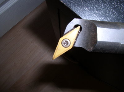

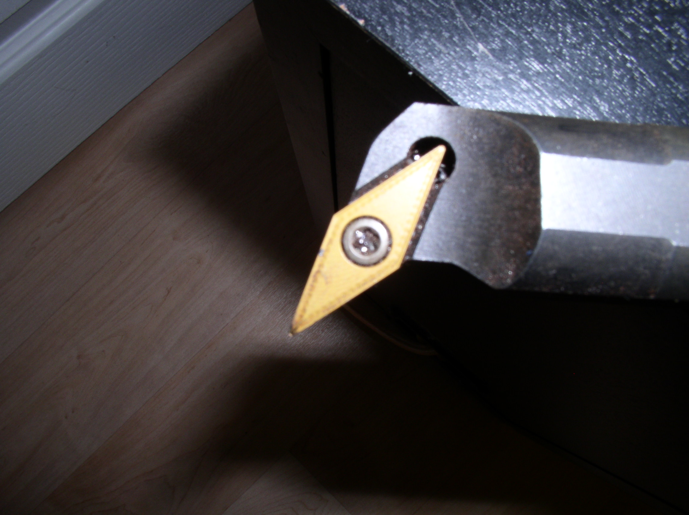

nazdar pani mam obrouske komlikacie pri sustruzeni 14220 obvikle obrabam ocele 11600, 19573 alebo dural 7075, no teraz mam robotu z 14220tky a som z toho nanervy povrch ako keby som ho presiel kombajnom ked to vrtam tak mam pocit ze stroj sa rozpadne na 2 casti pri akichkolvek podmienkach,
sustruzenie je totalna katastrofa, rezne podmienky som skusil vseliake, f/ot0.35 ap3 Vc180 alebo f/ot0.2
ap5 Vc150 atd.... vrtam priemer 30 do hlbky 72mm prvich 30mm sa da potom uz je to katastrofa a usutruzenie je horor odzaciatku, sponu nelame ale robi suvislu ci uz chladim alebo nie a najhorsie je ze ju tlaci predseba a nevynasa z otvoru. vonkajsi priemer je uplne super, hladky Ra takmer 0.8 len nieje leskli ale to na tom nieje aj tak podstatne spona je pekna droliva.
skuste mieco poradit, podotikam ze klasicky nôz neprichadza do uvahy,
dakujem za kazdu jednu radu.
prikladam neake fotky pre lapsiu predsavu o tom co to robi.

mě připadá že ti strašně vibruje ten vnitřní nůž nebo je posazenej mimo osu.. ale to jsi určitě zkoušel, já dělám z 14220 běžně a povrch jak v díře tak na povrchu při použití VBD je uspokojivý..

Podle povrhu a špon máte velké otáčky a hladovou plátek nejdřív bych šel postupně dolu s otáčkama pak výměna plátku použít co největší průřez nože

vylozenie noza je o 5mm dlhsie ako hlbka sustruzenia. co sa tyka otacok tak tie som skusal tlacit nizsie ale velmi nepomohlo skusim ist este nizsie no neviem, vnutorny nôz s inim prierezom je tiez dobra moznost ale riesi to len povrch ale ja mam problem aj s trieskou ktora sa hrmadi medzi materialom a nozom. co je mozno este vedsi problem lebo otvor pojde na brusenie takze na tom mi az tak nezalezi len brusic sa trochu namaka

Podle fotky je ten vnitřní nůž asi pozitiv.Zkus negativní kudlu a uvidíš co to provede.Já soustružim timhle:

nie je to negativ aj geometria drzaiku aj platku, ale problem som uz viriesil, diky za tie rady co ste poslali, pouzil som drziak s 2 nasobnim prierezom. pomohlo to na tie vybracie no nie na upchavanie otvoru sponami, tak som to vyhruboval celnim sustruzenim od stredu smerom von ( vnutornym nozom ) pridavok som nechal 2mm na stenu a dokoncil vnutornim sustruzenim to sa uz tie spony nemali kam natlacit lebo uz bola velka diera dokoncoval som bez chladenia aby sa tie spony lamali. este raz dakujem.
