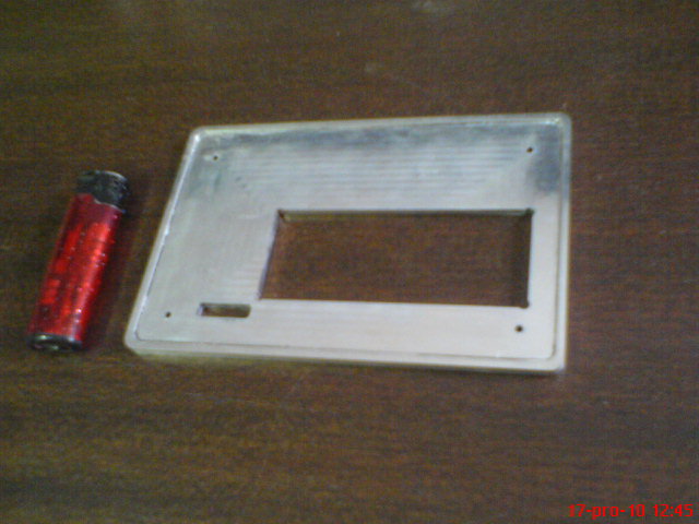

Ještě zašlu foto vyleštěného automatového duralu po frézování.
Tím zodpovím i předchozí dotaz. Leštěním se samozřejmě nějaký materiál ubírá. Je to ale v řádu tisícin.
Také záleží na délce chem. procesu. Ten je od 1min do 4min dle druhu leštěného mat a požadavku na povrch.
Webové stránky mám v profilu, ale ještě tedy zde http://www.skofast.cz
Materiál je ALMg3 (automatový dural jsem nenašel). Frézováný povrch je obráběn frézou o průměru 6mm bez chlazení. Proto ten povrch.
Chemie stopy po fréze samozřejmě neodstraní, ale povrch vypadá více celistvý.
Jedná se pouze o více"kosmetickou" úpravu povrchu výrobku.
Velice špatně se to fotí. Výsledek je lepší, než na obrázcích.

Velmi pěkné, cena je známa a dodací lhůta? DěkujiMirek11 píše:Tak tady mám konečně ceny. 1kg ja za 250,-kč. Jenom pro představu zde zasílám obrázek hliníkového panelu o síle 5mm.
Cena chem. leštění tohoto dílu vychází na slušných 33.50,-kč. (Na obrázku je bez leštění)
