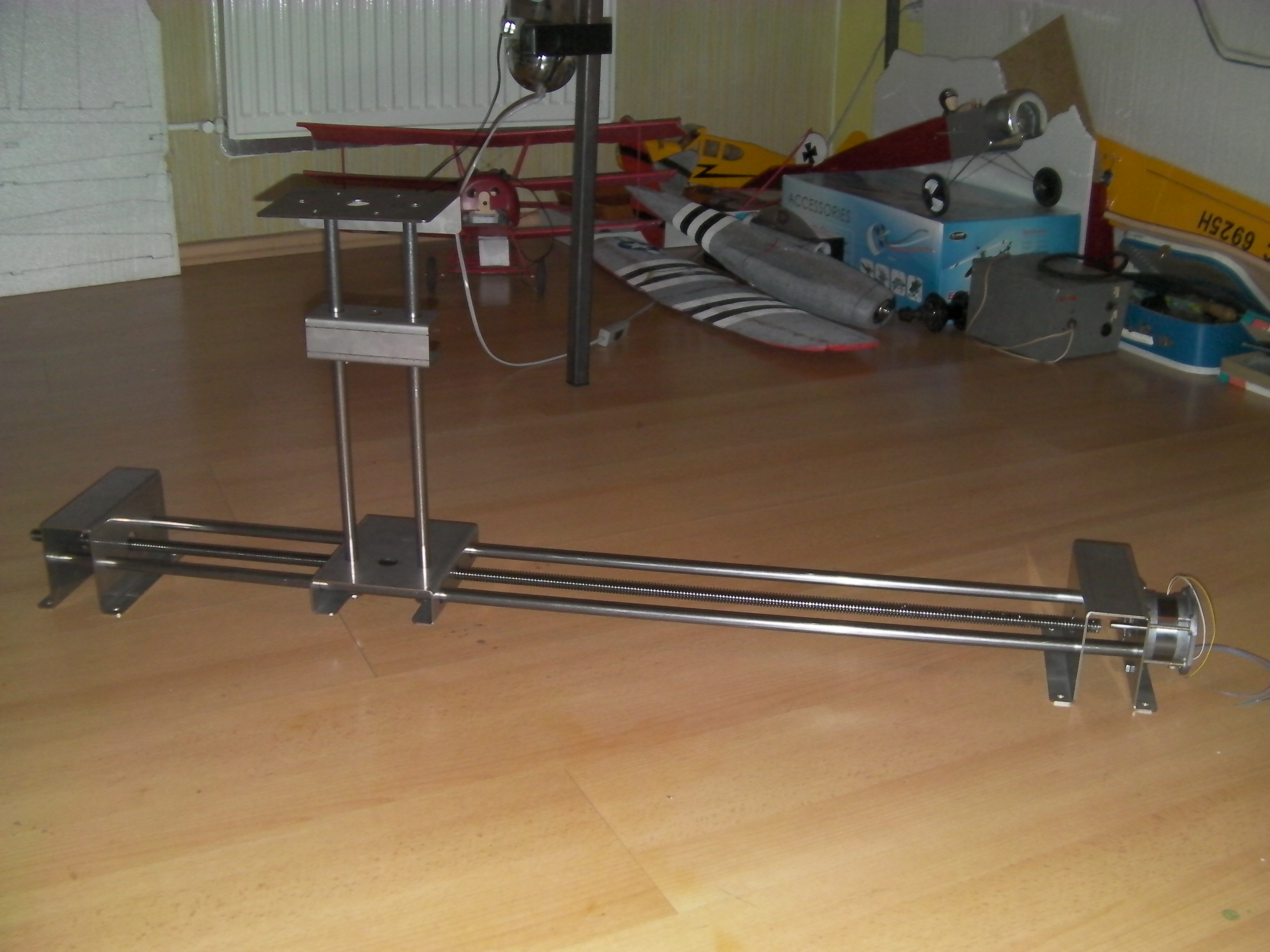

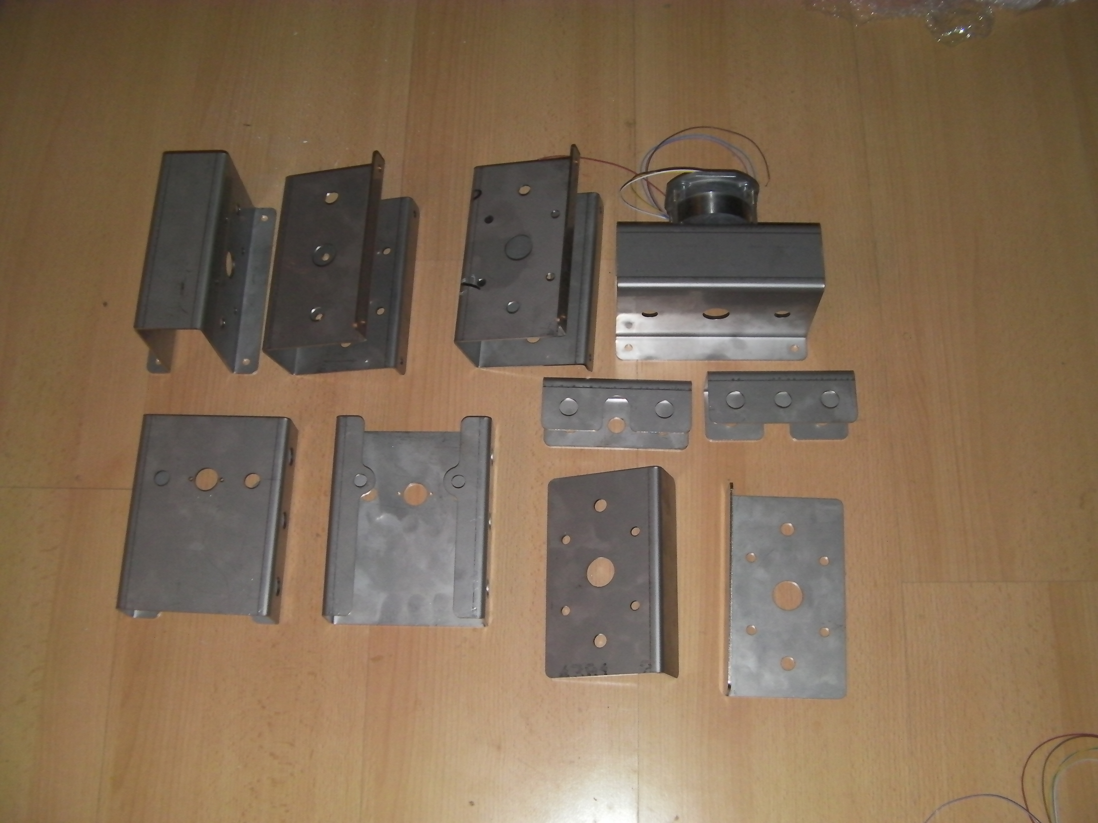

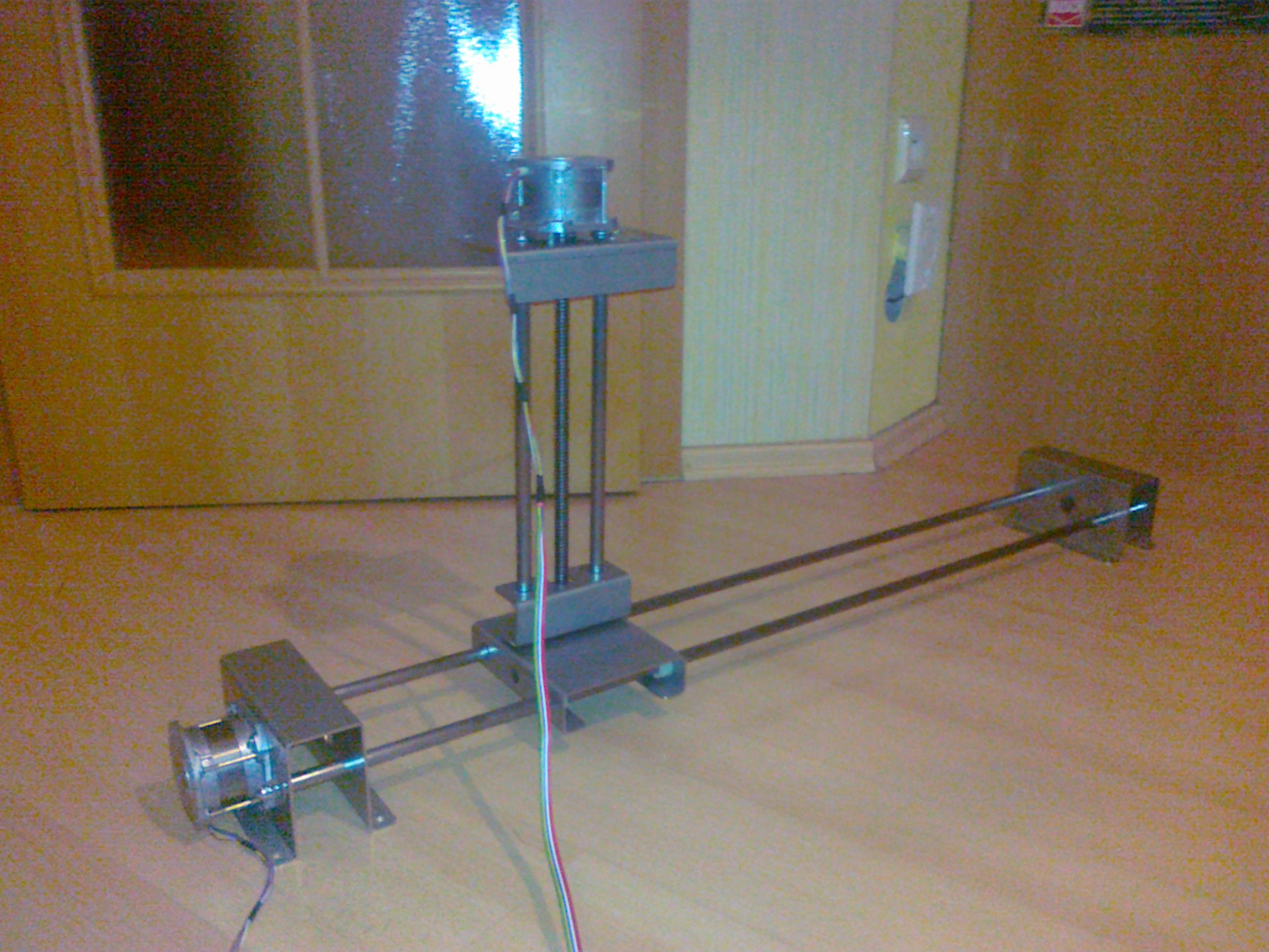

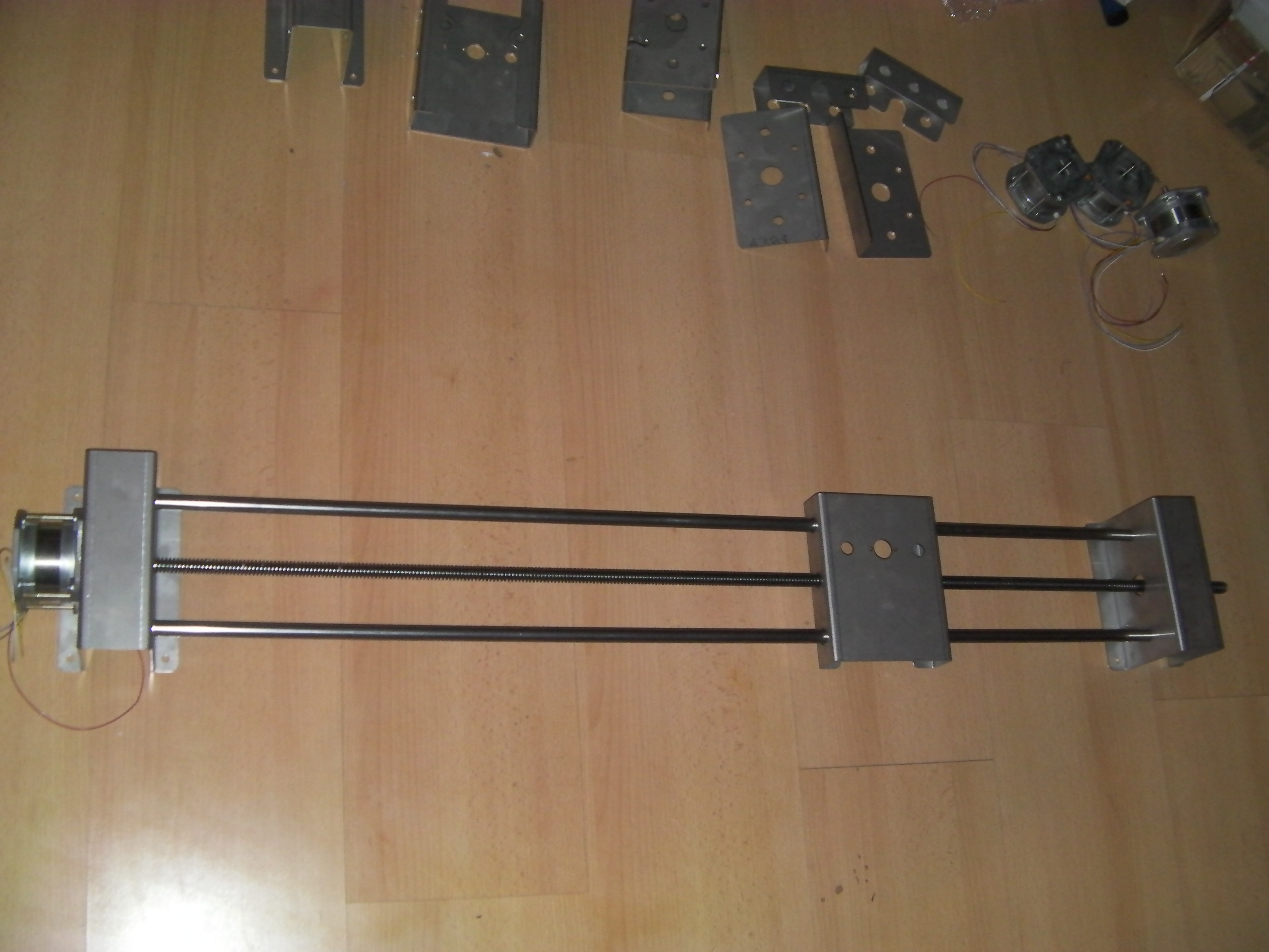

Tak mi konečně zbyl nějaký čas a mohu se s vámi podělit o fotky ze stavby cnc řezačky.
Konstrukce je vzor Maczak.Celý to jezdí na obyč. hlazenkách z Ferony (12mm).Rozjezdy jsou na ose x 1000mm a na ose y 310mm.Elektroniku jsem si postavil MM2001+motory MezNáchod (asi 0,6Nm).
Jezdí to po trapézech 12/3 +ocelové matice.Kluzná pouzdra soustružená ze silonu.
Není to nic moc ale fungovat to snad bude...je to můj první pokus s CNC mám v plánu že až tohle dostavím tak postavim nějakou frézku.Ale to je zatím hudba budoucnosti... :D

jednoduche a pekne. drzim palce a tesim sa uz ked to bude cele ako ma byt 8)
