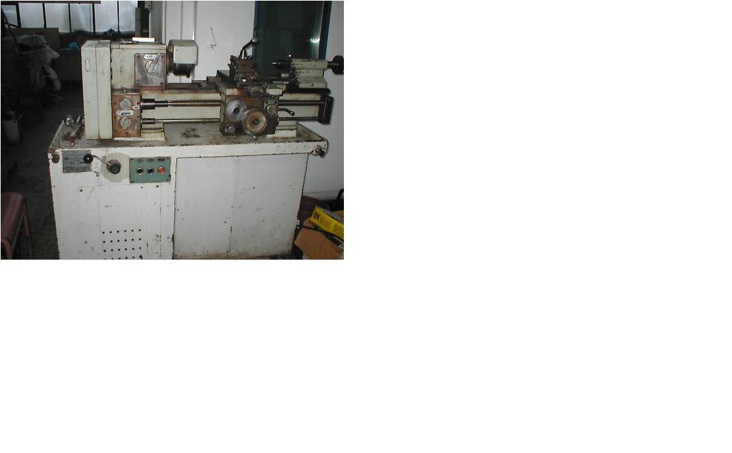

Ahoj vsem. Jsem tu novy a tak porad jen prohlizim a ctu. Mam doma takovy domorobo soustruh, ktery neni presny, ergonomicky, tuhy a vubec neni nic z toho, jaky by mel soustruh asi byt. :roll:
Ted jsem nasel tenhle soustruh na prodej (v aukci) a zajima mne, jestli je to dobra volba pro domaciho kutila? Prodavajici pise, ze pri posuvu drhne support, ale ze je to odstranitelna zavada (coz si taky myslim). Nebudu vyrabet nejaky ultrapresny veci, ale zase se mi nechce vyhodit penize za nejakej vergl kdyz jeden takovej uz mam doma. Navc jsem o tom soustruhu nic nikde nenasel, nevim, co je to za typ, jak je to s pripadnyma ND, servisem a tak. Mohl by mi nekdo poradit? Jeste by mne zajimalo, kolik byste za ten soustruh byli ochotni dat penez, kdybyste ho kupovali. Jaka je asi tak normalni cena vzhledem k deklarovane (lehke) zavade? Diky predem. :wink:

Osobně ten soustruh neznám, ale nápadně mi připomíná toto http://www.c-n-c.cz/viewtopic.php?f=60&t=4729, což by byla domů krásná mašinka.

Jo, to je on. Akorat neni videt, jestli ma vlevo dole variator, nebo jen paku, jako ten "muj". Rad bych ho domu, ale cena asi vyleze dost vysoko. I pres tu vadu, jak pise prodavajici.

Ano ma to variator a nad nim este je ta paka co mas ty. Tebe asi chyba to koleso ovladania variatoru.

Tak je to opravdu 16u04, ale mate me to chybejici kolo variatoru. Paka tam je, ale kolo ne. Nevim, jestli je to standard (jako atyp, myslim), nebo tam opravdu chybi a tim padem bude asi zavada vetsi, nez je deklarovano. Poradte i s tou cenou, vubec nevim, kolik by to mohlo stat aby to bylo "za dobre". Dik.

Je to malý, ale plnohodnotný soustruh. Za stejné peníze je tak leda nějaký pidičíňan nebo něco z 1. republiky. Jediné malé soustruhy co se u nás seženou jsou Mn 80, případně staré Svoboda, i ty bývají o dost dražší a jsou rozhodně horší. Myslím, že to není špatná volba.

To je pravda - takto malý soustruh se ve staré dobré socialistické kvalitě téměř nedá sehnat, musí se kupovat číňan a ten toho zdaleka tolik neumí, nebude tak masivní a poctivě udělaný. Takže pokud nemáš místo, tak je to velká vzácnost a za těch cca 20 tisíc to je dobrá koupě. Ale kolem 30 tisíc už začínají středně velké soustruhy typu SV18, což už je zase někde jinde, takže třeba já osobně bych za tohoto "malého komsomolce" víc jak těch 20 nedal. Ale je to věc vkusu.

Tak konecna cena byla 759,- EUR :shock: :shock: Prijde mi to docela dost, vzhledem k zavade, o ktere prodavajici vi. Ale na druhou stranu, v Cechach by stejny soustruh stal 30.000,-.
