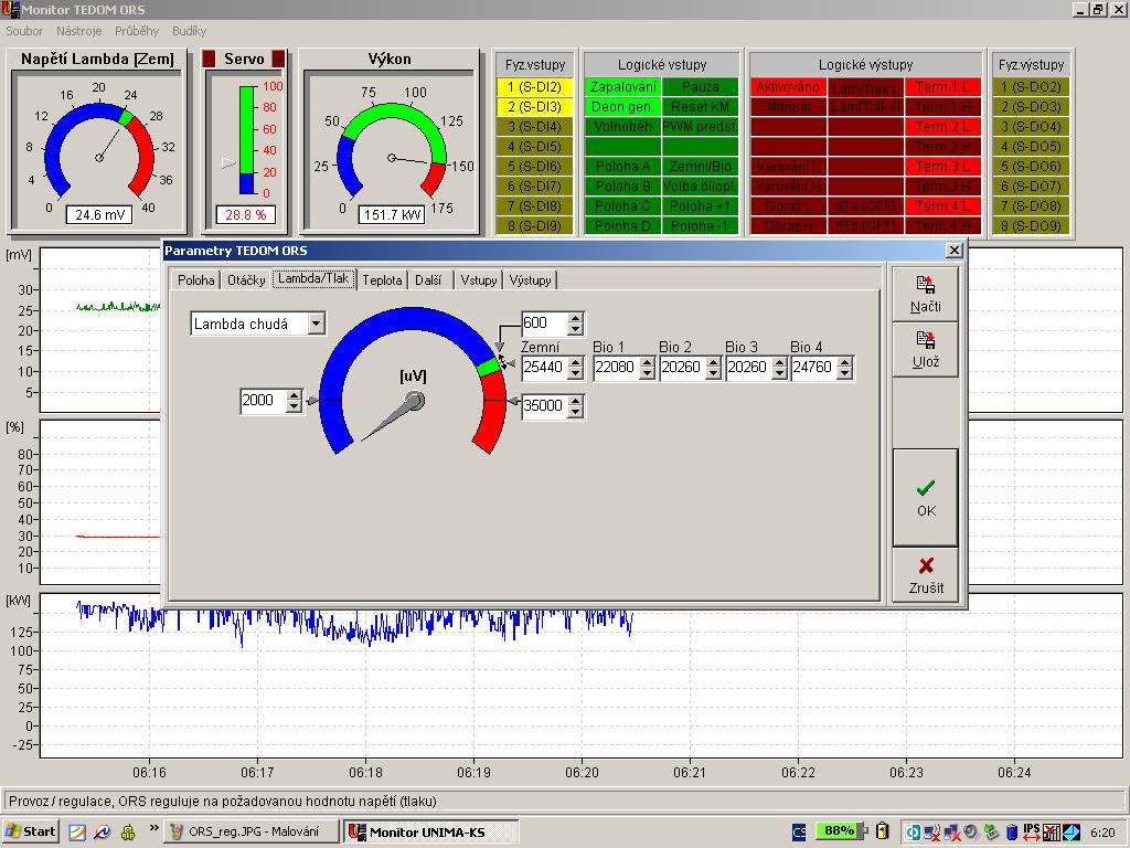

Bioplyn obsahuje kormě metanu (asi 75-80%) i CO2, různé formy síry, O2, CO2 atd. Pro nás je nejzajímavější údaj % obsah metanu, na základě kterého se upravuje řízení bohatosti směsi do motorů. Kontinuální měření koncenrace metanu v bioplynu je na fotce (ne od nás) a výstupem z něj je údaj o koncentraci metanu buď ve formě proudové smyčky 4-20mA, nebo to má jakokoliv jinou komunikaci RS232, RS485, Ethernet, CAN Modbus, Profibus atd atd. Co si tam zákazník přeje, to mu tvůrce systému udělá. Pro nás by bylo vyhovující 4-20mA, protože obvody bohatosti ORS mají na toto vstup.
ORS pak na základě hodnoty ze zmíněného vstupu sám zcela automaticky upravuje křivku řízení bohatosti, na místo toho aby to dělal Magi jak blbec s notebookem každý týden u mašiny, když nejde natočit.
ORS má krom hafo dalších důležitých parametrů nastavenou tzv. předstartovní polohu serva a pak napětí na lambda sondě, ke kterému musí servo doregulovávat. Při startu, na volnoběh a při fázování je bohatost dána tou předstartvoní polohou. Jakmile dojde k přifázování, je uvedena do chodu regulace podle lambdy. Se zvyšujícím se výkonem se samosřejmě mění napětí na lambda sondě. V regulátoru je nastaveno napětí v mV na lambdě, které musí regulace udržovat tím, že přidává nebo ubírá poměr plyn/vzduch. Je tam klasická PID regulace a ta hýbe servoventilem.
Pokud je připojen analyzátor plynu, tak se tato hodnota napětí automaticky upravuje, právě podle hodnoty % metanu ze vstupu.
Používá se zpravidla na bioplynových stanicích, kde není úplně stabilní koncentrace metanu, což je přesně náš případ. Když tam dámě něčeho víc, máme víc plynu a je bohatší. To ale nejde donekonečna, někdy musíme přibrzdit (porucha KJ atd.) Pak je plynu zase míň a je chudší.
Jinak nastavování bohatosti by spávně mělo probíhat na základě hodnot z analyzátoru emisí. Ten samosřejmě taky nemám, tak se to dělá od oka. Aby mašina pěkně startovala, měla klidný chod, neklepala a nepřehřívaly se hlavy. Teplota hlav je v podstatě hlavní vodítko, když je směs moc chudá - přehřívá se a nejde na výkon, když je moc bohatá - přehřívá se a klepe.
Zrovna tak se přehřívá, když má moc velký předstih, ten se ale nastaví přesně podle stroboskopu.

obrazovky parametrizačního a diagnostického programu od Unimy
1) OEZ - zapalování
2) ORS - základní
3) ORS - regulace
4) ORS - lambda
