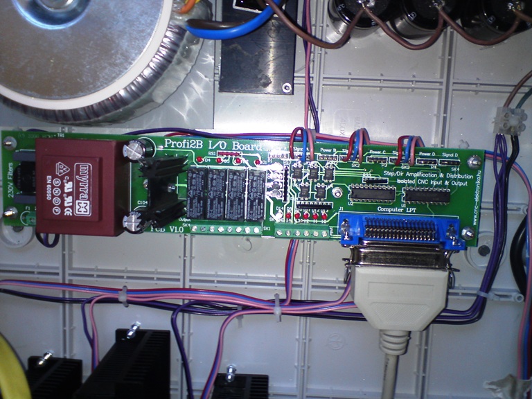

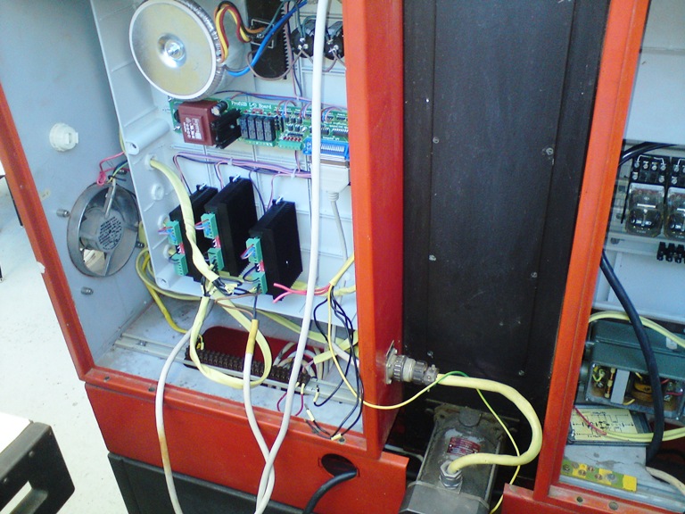

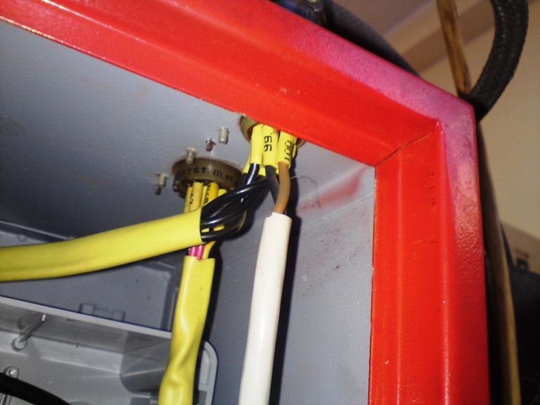

Pekný deň, som začiatočník z oblasti CNC a zohnal som CNC frézu z roku 1990, ktorá bola ovládaná ešte magnetickou páskou. Kúpil som si niečo ako H2 alebo H1 controler zo slovenska gravirovanie.sk nie je to ani jedna verzia je to niečo novšie čo majú v ponuke, respektíve silnejšie (aspoň tak hovoria). Motory mám použité krokové zo starého cnc. Program zakúpený Mach3 zapojené to mám motor mi chrčí, čiže nedá sa sním pohnúť po pripojení prúdu. No ak manuálne nastavujem niečo v machu tak sa nehýbe. spojenie je v poriadku , pretože ak nahrám nejaké G kódy tak mi pri G01 F0 niečo cvakne, čo tiež neviem čo znamená.. Prosím mohli by ste mi poradiť ako mám nastaviť tento CNC veľmi pekne ďakujem a krásne sviatky. V prílohe sú fotografie aj so štítkom..

drivery masi podle vseho leadshine
k te oddelovaci desce budes muset sehnat dokumentaci
pak budes schopnej diagnostihovat co tomu schazi
asi to nema nejakej enable a nastaveny porty a piny na LPT
v budoucnu ale asi stejne zjistis ze cesta smerem machu je dost trnita a pro realnou praci slepa
takze zkus popremejslet jestli tam misto te desky a machu nechces dat neco spolehlivejsiho
vzhledem k tomu ze je to pro vyuku tak bych to videl na EMC pripadne jeste lepe http://www.gskcnc.cz/systemy-pro-frezky/980md/
ted si delam trochu reklamu ale myslim ze bude lepsi kdyz se lidi nauci pracovat na necem co je alespon trochu podobne dospelemu CNC systemu nebo jim opravdu je nez kdyz pak na to koukaj jak tele na novy vrata

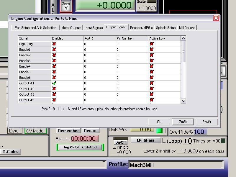

no zrejme spatne nadefinovane signaly k motorum
posli ofocene obrazovky z konfigurace ports and pins z machu
a dokumentaci k te desce

Leadshine.. je driver .
A to čo si kúpil z gravirovanie.sk je "oddelovacia " doska.

Spojenie bude asi tiež dobré pretože mi to cvaká na riadiacej dosky tak neviem..Prosím poradte..Ďakujem
Keď to nejde, tak asi nebude dobré spojenie. :? Máš správne nastavené piny v machu ? Poradím ti. Ak vieš, kde prichádza signál step do drivera , tak tento vodič pripájaj na zem alebo + 5V cez odpor 1K a príslušný motor musí krokovať. Postupuj od Drivera smerom k LPT portu PC. Takto zistíš , či je chyba v elektronike alebo v PC.

asi nemas spravne nastaveny porty a piny
hod sem konfiguraci z macha
mela by odpovidat tomu co bude v manualu k te desce

Koľko vývodov má ten motor ?

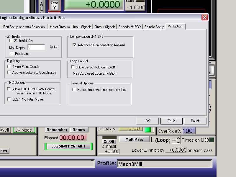

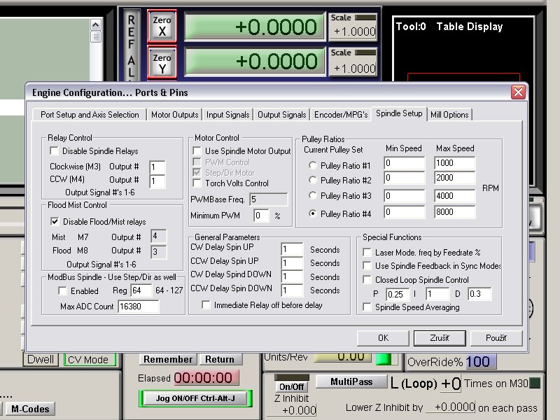

Páni tu pridávam "nastavenie" machu..

ty mas vsude 2 a 3
nastav to nasledovne:
Signal A/Step 9
Signal A/Dir 8
Signal B/Step 7
Signal B/Dir 6
Signal C/Step 5
Signal C/Dir 4
Signal D/Step 3
Signal D/Dir 2

Takže tu je hafan zakopaný . Obrázek
