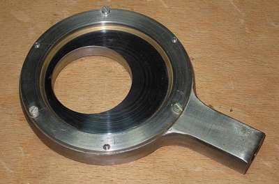

ložisko šoupátka

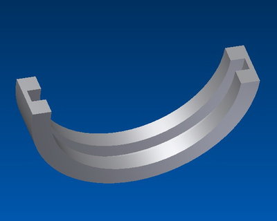

pokud to není polovina kruhu ale pouze úseč což z obrázku není poznat dá se to rovněž v rotační ose bez problémů.. pokud to tedy není moc velký průměr
Jestli jsem správně pochopil chceeš to frézovat panenkou, nebo kotoučovkou.
Tak nejjednodušší bude: konstrukce > křivka > z plochy > hrany plochy a oklikej jednu hranu většího průměru čímž vytvoříš křivku.
Potom označ vzniklou křivku > nový featur > z křivky > drážka > v rozměrech featuru zapni vnitřní/vnější a křivka na dně > zahej hloubku a šířku.
Vznikne drážka a tu v záložce poloha posuň v ose Z o polovinu šířky drážky nahoru, či dolů podle toho jestlis dělal křivku na horní, či dolní hraně.

Mám obavy že se jedná o kapku jiné šoupátko.
Jenom nechápu, při vší úctě k vašim 3D mašinkám, proč by se na nich měly dělat rotační díly, jejichž výroba na soustruhu je otázka několika minut a výsledek pak mnohem kvalitnější (přesnost, ovalita, jakost povrchu …)
Ilustrační obrázek je ze stránek: http://daniel.brouard.pagesperso-orange ... lindre.htm

Zkusím postup H4n,to je na tom feature camu dík.Nejsem žádnej machr na soustružení ani na frézování i když si s tím vydělávám, ale s jiným materiálem tj.laminátové desky a překližka. V poslední době jsem se pustil i do výroby parních strojků, proto ta otázka na ložisko šoupátka.Je to vlastně polovina kruhu , první a druhá polovina jsou k sobě přišroubovány

predpokladam ze ten 3D model je jen ilustracni
a ze ve finale se jedna o trosku jiny tvar s usima na to sesroubovani
a ze jde o vyrezani tohoto dilu z plocheho materialu a zafrezovani te vodici drazky
tj. obrabeni jakehosi previsu nebo drazky z boku tvarovym nastrojem
jestli ano tak to je pro vetsinu camu trosku orisek
pouzil bych pak nejakou krivku jako konturu pro ofsetovanou drahu nastroje a ofset nastavil podle rozmeru nastroje
je to nejjednodussi a obecne fungujici ve vetsine camu, a nezatezujes ho tvarem nastroje kterej treba ani neumi vyresit

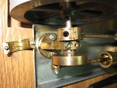

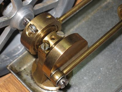

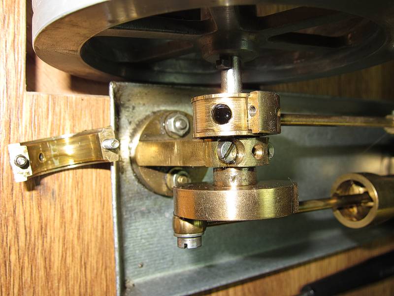

Přidám ještě něco z mé tvorby:
To samostatné ložisko má cca 10cm a čeká na zástavbu do velkého stroje, to malé na stroji, jsem dělal jako první věc na zakoupeném soustruhu. Prostě se rozřízl kousek kulatiny, odvrtaly se dva otvory pro spojovací šroubky kterými se to opět spojilo, upnulo do soustruhu odvrtalo, z každé strany osadilo. Vodící drážku jsem dělal v excentru (v tom otvoru je upevňovací červík excentru). Je to obráceně než máš v návrhu, ale výrobně mi to přijde jednodušší, alespoň na soustruhu.
Promiň Baxi, vím že na tohle jsi se neptal, prostě mi to nedá, nezareagovat.
