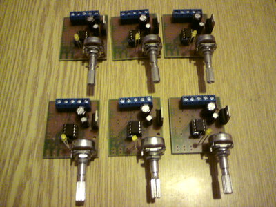

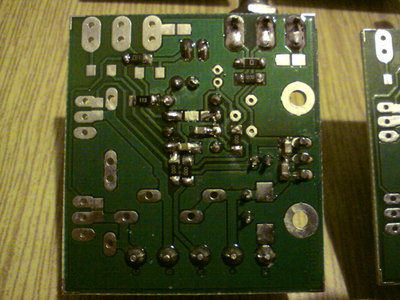

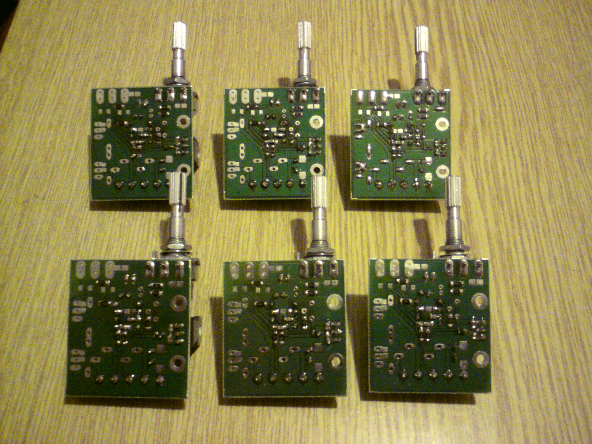

Dnes mi přišla zásilka, po rozbalení a prvním průzkumu bojem, jsem si uklidil štokrlátko, vytáhnul mikropájku, trubičkový cín a po necelých pěti hodinách se zase nudím. Profipoty nejsou otestované, čekám na driver s motorem. Možná půjde funkce ověřit i jiným způsobem než zapojením na driver s motorem.
Pájel jsem jen pět kousků podle toho šestého a jaký byl vzor, tak takový je i výrobek. Podívám se, jestli nemám doma bužírku a případně dlouhé nožičky ledky zaizoluji, to nebude problém, pokud najdu teda bužírku.robokop píše:pockej az si tu ledku skratujes![]()

pokud je zkratuje tak se nic nestane - ja se snazim navrhovat blbovzdorne - pred LEDkou je osazeny odpor 1300 ohmu tzn. ze z nohy procesoru potece maximalne 5/1300 tedy 3.8mA - PIC da v pohode 20-25mArobokop píše:pockej az si tu ledku skratujes![]()
nechat tam takhle dlouhy nohy
ty dlouhe nohy jsou tam vicemene hlavne proto pokud si chce nekdo tu led ohnout nekam na panel - nechtel jsem ji osazovat nakratko - prinejhorsim si to kazdej nejak preletuje

takze po peti hodinach jste si vydelal 5x70Kc a to jste dostal vsechno na osazeni v jednom balicku - nemusel jste nic shanet, obejdnavat, balit a chodit na postu - tak ty Profipoty prodejte a ja uz Vam dodam jen DPS a procesory (desky uz budou levnejsi - nemusi se v nich rozpoustet priprava vyroby) a zbytek soucastek za cca 40Kc na kus si objednejte uz sam - uvidite ze se budete nudit mene a menesidonie píše:Dnes mi přišla zásilka, po rozbalení a prvním průzkumu bojem, jsem si uklidil štokrlátko, vytáhnul mikropájku, trubičkový cín a po necelých pěti hodinách se zase nudím.
profipot se da vyzkouset snadno i bez driveru - na vystup STEP je mozne pripojit nejaky maly repracek a s nim seriove nejaky odpor (tak aby celkovy odpor repraku a zapojeneho predradneho odporu byl cca 500ohmu a vic) - mely byste slyset v repracku pulzy jako promenlive pisteni - je to od 0 do cca 7.5kHz tedy v slysitelnem pasmusidonie píše: Možná půjde funkce ověřit i jiným způsobem než zapojením na driver s motorem.
na vystup dir staci zapojit led s odporem cca 330 a vice ohmu - mela by pul drahy svitit a druhou pulku byt zhasnuta
