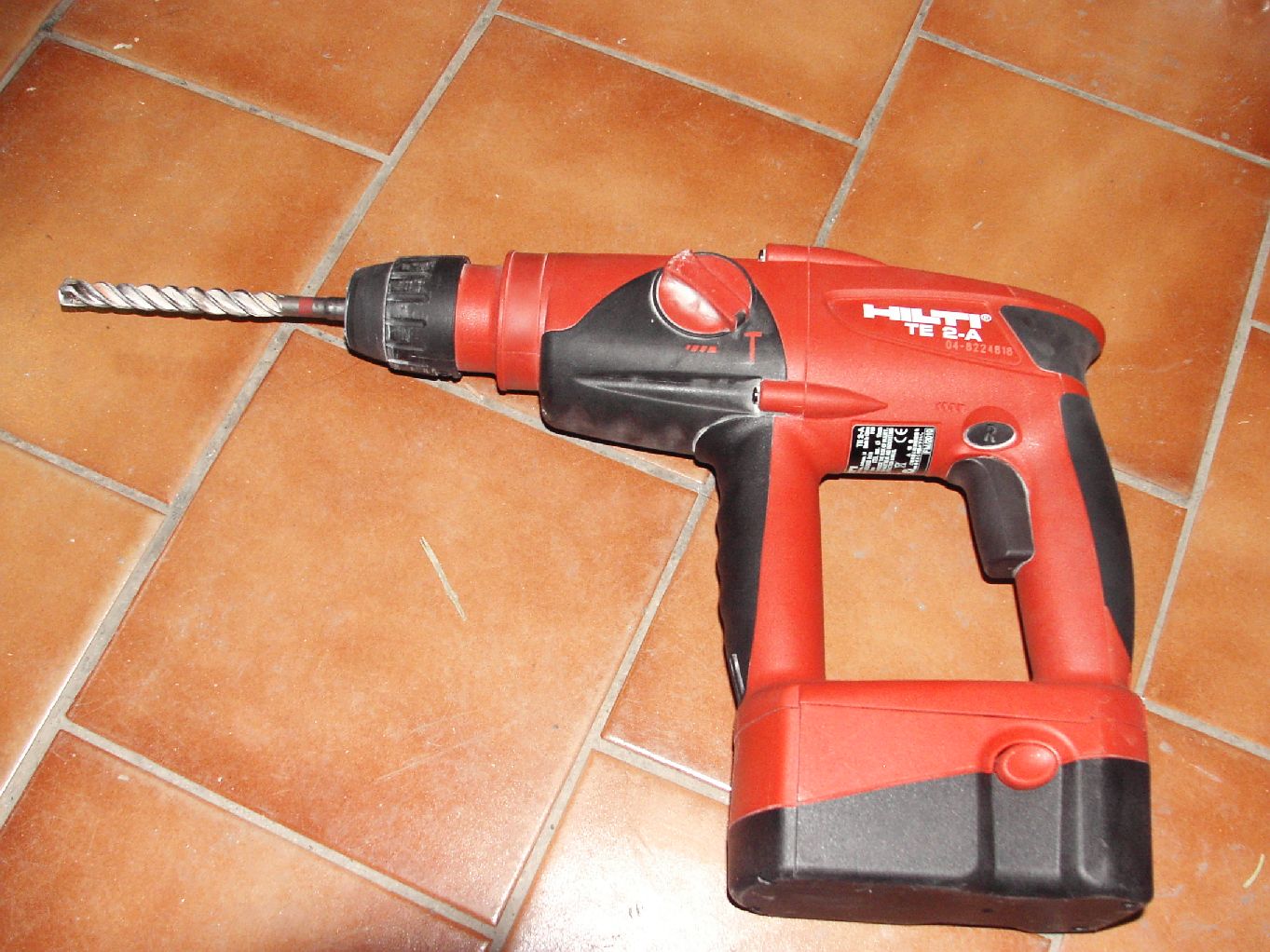

Tento víkend jsem dělal v místní školce LAN síť. Tzn. metry a metry lištování natloukacími hmoždinami, průrazy atd..
Abych za sebou nemusel soustavně tahat prodlužku, půjčil jsem si od známého Aku SDSplus kladivo od HILTI.
Baterky jsou 2ks, 24V, 3Ah, NiMh. Na jedno nabití cca 100 děr pr. 6mm do cihly a betonu do hloubky cca 60mm.
Nabíječka baterku nabije cca do 1hod.
Musím říct že jsem se do toho zamiloval. Je sice o chlup těžší, něž klasické kladivo na 230V, ale dělá se s tím úplně úžasně, protože se nemusím zdržovat s káblem.
Příklepový výkon je srovnatelný s klasickými kladivy SDSplus. Moc by se mi doma líbila, ale za cenu cca 25tis. si ji myslím radši budu dál půjčovat.

Jojo, je to tak. U Hilti není co řešit co do spolehlivosti a funkčnosti, ale jak povídáš, cenapacka píše:Hilti už jsem tu nejednou vychvaloval a sám s tímto typem mám dobré skušenosti, jen ta pořizovací cena
