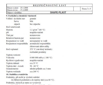

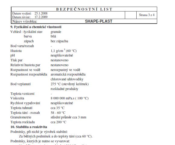

Já to koupil asi před 3 roky v UK. Bylo to dost drahý, ale co jsem z toho uplácal slouží, je to nerozbitný. Dnes už to mají i v GME.
Krmí se tím prý i 3D tiskárny. :wink:
Příspěvky: 3791
6. 12. 2009, 4:01
Fakt špica ,to neznám :lol: kolik je těch padesát gramů v objemu,deci,dvě nebo ta kulička co má na prstě :lol:
Příspěvky: 23213
6. 12. 2009, 4:55
elchemco maji ukazovali mi to taky je to super v tomhle kontextu pouziti me to nenapadlo, vyborny napad
ledvinap
Příspěvky: 792
Bydliště: Plzen
6. 12. 2009, 5:34
Co si pamatuju, tak shape-plast ma hustotu nepatrne vetsi nez voda (myslim, ze ve vode neplave). Takze decka bude cca 100g ;-)

technické údaje
