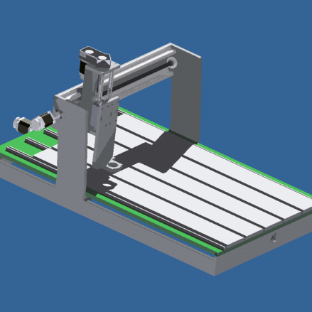

jakou elektroniku a motory (popřípadě i Soft.) pro takovouto frézku?
Je to celé na podepřených tyčích s lineárními vozíky a kuličkové nebo trapézové šrouby
Díky za rady...

Hod sem nějaké rozměry, co natom chceš obrábět a požadavky na rychlost,

ještě upřesni rozměry a typ šroubů.
Záleží na tom kolik do toho chceš/můžeš investovat:
1) Nejlevnější a celkem osvědčené řešení mi přijde sestava:
- koupit 3(4)-osou čínskou desku (modoru nebo červenou) s Toshibama TB6560 na ebayi
- 3ks 1,9Nm 2-fázových KM z CNCshopu
- 35V spínaný zdroj taky z ebay.
- EMC2 software (zdarma)
celkem by to mohlo vyjít i s poštovným tak 4800 - 5000Kč. Za sw. MACH3 si musíš připlatit.

Rozměry budou: y: 1000mm, x: 600mm, z: 200mm
Typ šroubů : Bude to na čínských kuličkových šroubech 16x5mm (asi)

Obrábět to bude asi max.hliník-víc kontrukce asi nedovolí

Ta konstrukce je/bude z hliníku?
nevím, podle mne jsou na takovouto konstrukci 2-fázové KM optimum, možná jen ten v té dlouhé ose y, by to chtělo trochu silnější, tak 2,2Nm, což už ale možná bude chtít jiný driver, ty Toshiby jsou právě tak akorát na těch 1,9Nm.

Jo ta konstrukce bude asi z hliníku protože kdybych jí udělal z oceli tak si stějně nebudu moc obrábět ocel....

ty motry 1,9Nm to v pohodě utáhnou a obzvlášt na kuličkáčích , jen to prostě nebudeš moct honit na max otáčky.

dej tam 3f krokace 3f drivery nech si od nekoho nakonfigurovat emc s mesou nebo misto toho kup gravos kterej nastavis a zapojis urcite sam a muzes se cile venovat pouze mechanice a obrabeni protoze elektronika nebude mit chybu
ano stoji to vic ale paklize chces obrabet a ne vrtat se co chvili v necem co ma sve vrtochy toto je moje doporuceni
uz jsem si tim prosel
