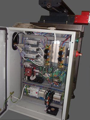

Zdravím všechny koho zajímá výše uvedený USB controler.
Omlouvám se za velké zpoždění s uvedeným testem, ale bohužel času je málo a taky nebylo kde testovat.
Všechny moje CNC otroky jsem prodal a tak test budu dělat na přestavěné BF20, kterou dělám na zakázku.
Zmíněnou BF20 dám později do sekce naše mašinky. Zatím jen pro zajímavost přikládám foto rozvaděče.

jak a čím snímáš polohu os?
Nebo to nemá polohovou zpětnou vazbu?
Řídíci software (to před USB)?
Něco mi uniklo?
Díky za odpověď.

kamilpetrjansta
- Příspěvky: 202
- Registrován: 28. 8. 2006, 11:13
- Bydliště: Brno - venkov
Na servech jsou namontovány magnetické enkodéry,
takže poloha je klasicky na počet impulsů. Pro můj případ mám softwarově
nastaveno na servo driveru 500impulsů na jednu otáčku.
