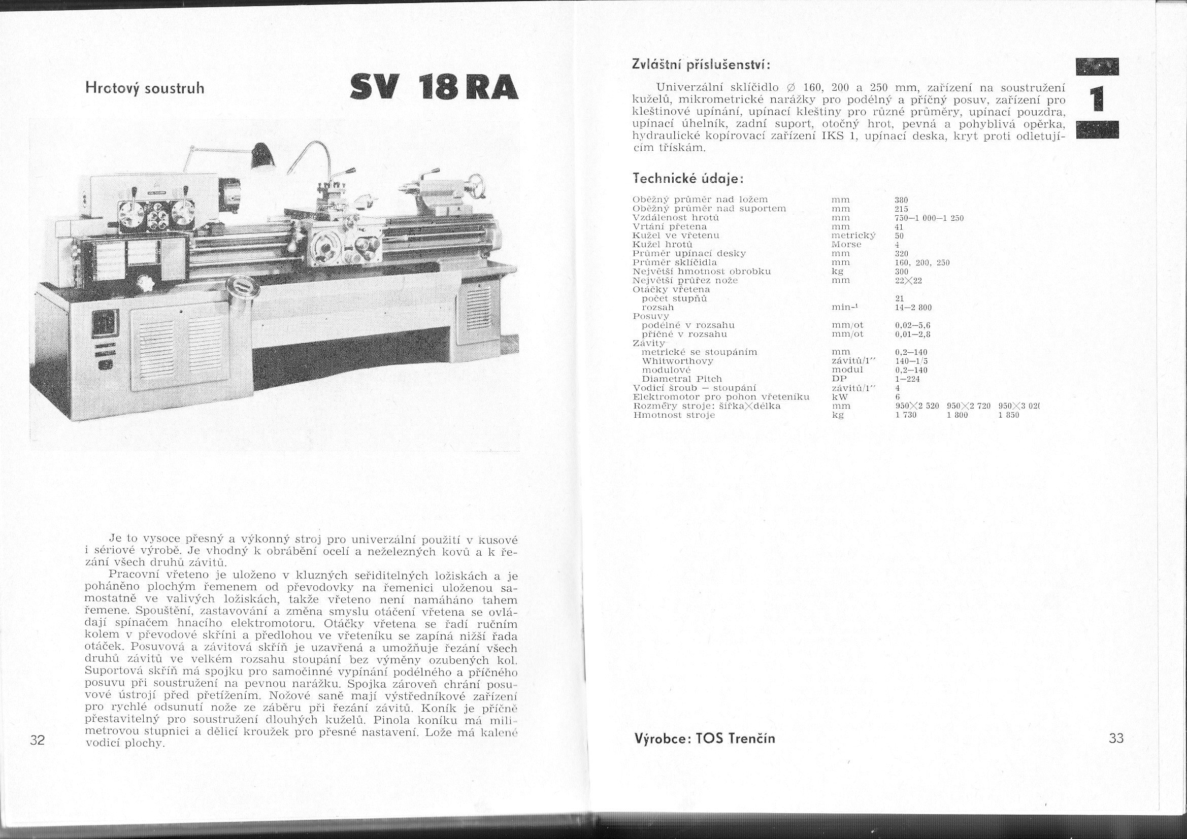

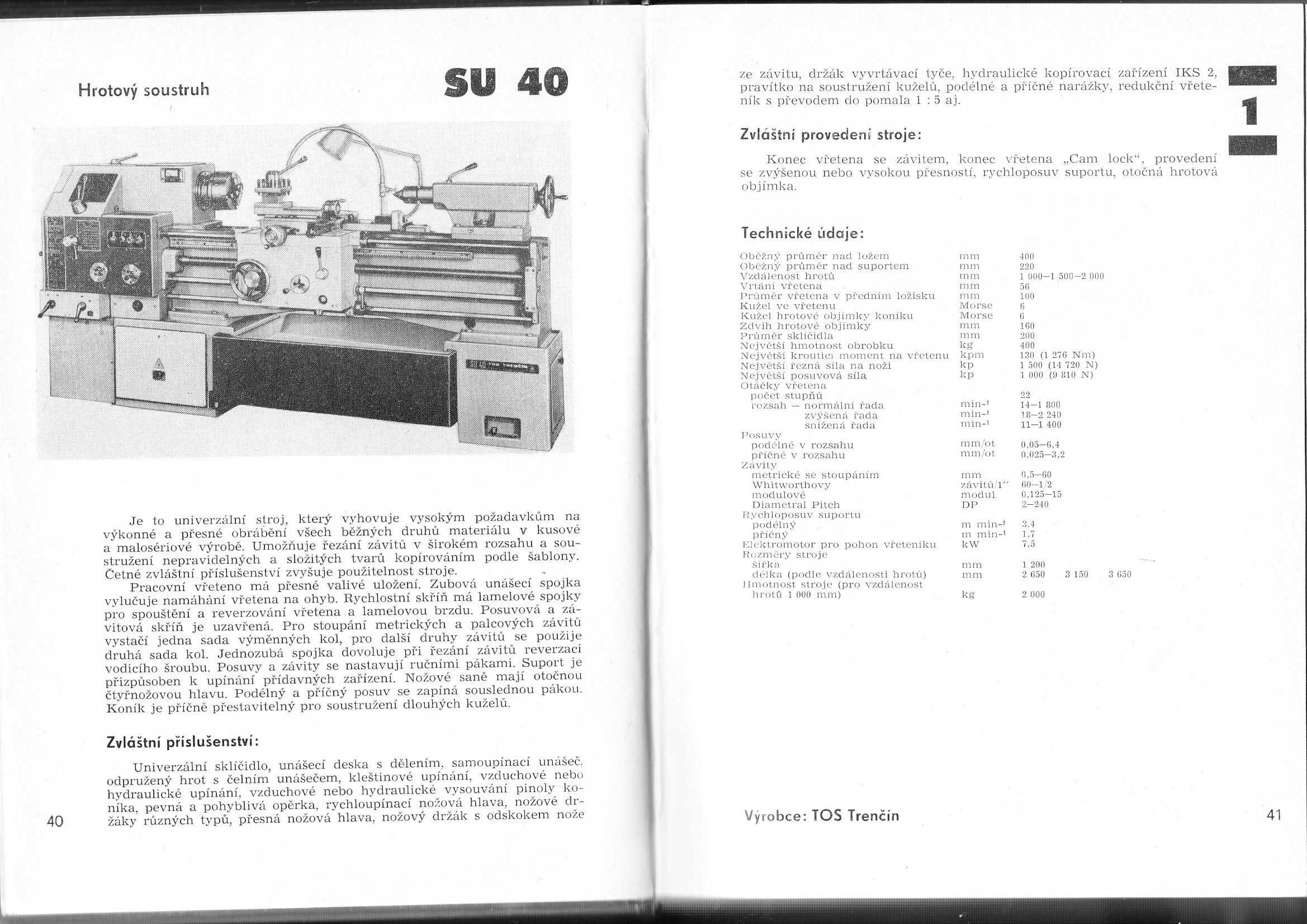

Ofotil jsem z katalogu data k SV18RA a SU40. Tak si je porovnej.
Su 40 je hlavně takový hrubovací soustruh. Má silný motor a je dost předimenzovanej.
Kdyby se řešilo jaký jiný soustruh kromě těchto dvou, řekl bych SN40B až SN50B a to hlavně kvůli můstku pod vřetenem.
SU32 je dobrá, protože je malá (s t.d.750 je dlouhý 2200), ale zase má trochu složitější elektriku a převody jsou hlučnější. A taky nato jaký je to prcek tak má 5.5kW.
Nebo taky S32 ze Žebráku.
Rozsah posuvů mají tak nastejno, ale SV18 umí daleko víc.
Jenže to všechno znamená čekat, až se něco objeví za rozumný peníz.
Jentak pro zajímavost, co za tu SV18RA a SU40 chtějí?
SV18RA
SV18RA
SU40
SU40
Sběratel strojů :-)

Ahojte dakujem za rady, ale stale s aneviem rozhodnut tu SU40 mi ponukaju za 2500€ a po SV18 som dajak nepozeral ako osobne si myslim ze je to kvalitny a presny stroj, ale mne ide hlavne o to aby som vedel zarovnavat brzdove bubny a kotuce...tak ze max priemer 400mm mi velmi vyhovuje. Sice teraz sa rozhodujem medzi tou SU40 a SUI 32 ale zase to SUI ma tiez max priemer obrobku 320mm. :(
