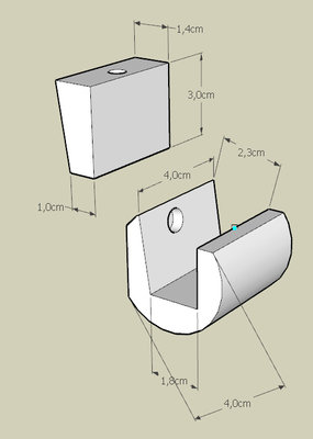

Dobry den,
vzhledem k tomu ze si stale casteji nechavam gravirovat a vyrezavat ruzne cedulky z plastu, plexi a hliniku, rozhodl jsem se ze bych si koupil male CNC. Chtel bych se ale zeptat, jestli bych napriklad na takovemto stroji (viz odkaz dole) zvladl udelat z hlinikove kulatiny i takovou vec jako je na obrazku. Nebo je na to potreba nejaky "sofistikovanejsi" stroj? Chapu ze nedosahnu takove presnosti jako na drahych strojich, ale slo me spis o to jestli to takovyhle stroj zvladne vyrobit. Nemam totiz s CNC zatim moc zkusenosti, ale laka me to - takze predem diky za jakekoli rady nebo pripominky :-)

A ted k veci, ten dil na obrazku nevim, fakt neumim pradit. 1ks, tisic ks, presnost?

Ja to tedy jeste doplnim - nepotrebuju jich mnoho kusu, spis narazove treba 20 ks. Co se tyce presnosti, tak +-0,5 mm...
Strojek bych urcite nepouzival jen na delani prilozeneho vyrobku, prubezne bych ho vyuzil na rezani ruznych tvaru z plastu, plexi atd., nicmene me zajimalo, jestli bych na nem zvladl vyrobit i neco takoveho.

kdybys k tomu pořídil ještě 4tou osu tak by se ti ty součásti z kulatiny dělali jednodušeji na jedno upnutí.. nicmene soustruh s pohanenejma nastrojema a je to rychlejsi..

Ten stroj na obrazku je sice levnej, ale pozor na dopravu, je tam 550 dolaru. Pokud tech uchytek chces vic, tak si nech normalne vytahnout hlinikovej profil a jen to narez a vyvrtej.

Zvládol by to...pomaličky ale zvládol, a určite s presnosťou 0.5 :)

tenhle stroj jsem asi mel nedavno v ruce (alespon to vypada jako stejny rukopis)
napisu jen kratce nezvladnul
detailni popis vsech chyb podvodu a nefunkcnosti je na hodne dlouhy povidani
vpodstate se to nevyplati ani rozebrat a sestelovat
tam neni jedina soucast rovna :-(

bohuzel tech uchytek potrebuju se kratkodobem horizontu +-20, takze nechat si vyrobit ten profil se mi nevyplati. Navic jsem chtel tu masinku taky na jine veci, hlavne vyrezavani z deskoveho plastu.
Neumeli byste panove poradit nejaky podobny strojek v podobne cenove relaci ktery neni tak nefunkcni, jak pise robokop?

OskarB píše:Pokud tech uchytek chces vic, tak si nech normalne vytahnout hlinikovej profil a jen to narez a vyvrtej.
Ví tady někdo, jaké minimální množství zákaznického profilu je možné si nechat vytáhnout? Jen tak pro zajímavost ... Já odhaduji, že to bude v jednotkách tun, aby se to vyplatilo.
Jinak metodu "narezat profil" používám celkem často, akorát že ten profil nenechám vytáhnout, ale vyfrézuju ho na konvenční frézce. Tak dlouhej, jak dovolí hlavní rozjezd frézky. Ovšem to "nařezat" není tak jednoduché, pokud nemáš profi strojní kotoučovou pilu na hliník. Já to řežu na pásové pile a zafrézuju. Nezanedbatelná práce je také strojní sražení hran.
Pokud by šlo o zakázkovou výrobu výše uvedených úchytek, tak mohu nabídnout cenu 5000 Kč za 20 párů (včetně materiálu).
