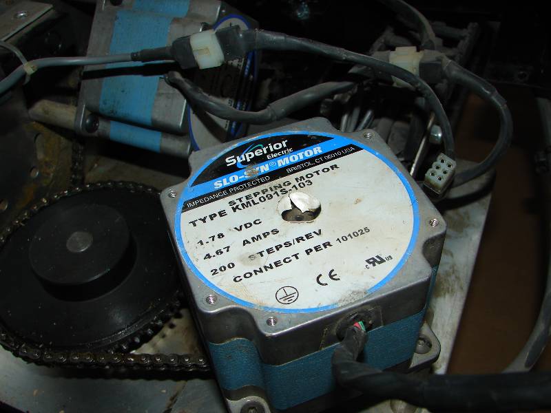

mám starší cnc stroj a po vzhlédnutí strojů u Gullivera64. Jsem se rozhodl, že změním řízení na mach3. Protože stávají řízení nefunguje správně.
Frézku pohání tyto 4 stejné motory. a vychází z nich 6 vodičů.
2x v ose X
1x v ose Y
1x v ose Z
Pohyb je pomocí ozubených hřebenů ve všech osách. Rozměr stolu 1300x2600x180mm.

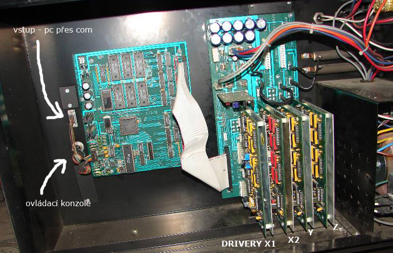

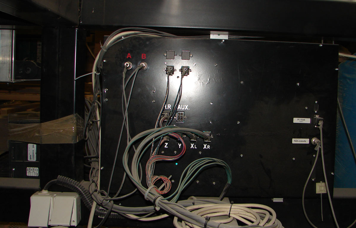

Ty staré jsou zapojené do nějaké desky a o té desce nemám žádné informace, To řízení se již nevyrábí a nemám o něm bližší info. Výrobce mne odmítl.robokop píše:ten mach ti nedoporucuju
a co soucasne rizeni, z nej nejde pouzit drivery?
Je možné že lze na stávající řešení pouze připojit jiný řídící soft např mach, ale mám obavy, aby nedošlo ke zkratu a něco se nespálilo. Stroj nyní jede sice zvláště, ale jede.

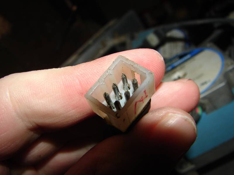

Vyfot konektor kterým je to připojené a desku do které a kam z ní to vede.
Co je to za původní systém řídící. Skoro všechny mašiny které mají KM jsou řízené pomocí Step dir tak si myslím že by to mohlé jít na jiný RS bez problému zkusit.

motory měnit je zbytečné, jsou naprosto dostačující.
myslím, že by pomohla rada někoho, kdo se vyzná v "elektrice", aby navrhl, jaký driver použít pro motor na fotce. dal by se např. použít tento http://www.cncshop.cz/m325-driver-pro-k ... y-24v-2-5a?

Tady je datasheet od motoru:
http://www.electrosales.com/warner/pdf/ ... g_km-c.pdf" onclick="window.open(this.href);return false;
Motory se zdaji byt kvalitni a rychle. Nezbavoval bych se jich.
O driverech nic nepisete, mozna jsou dobre taky.
Kdyz jeden motor vymontujete a privezete/poslete, da se zkusit optimalni driver, zdroj.

Tyhle motory znám, pár jich mám, ale v čtyřdrátovém zapojení (mají větší proud, ale zase jim stačí menší napětí na driveru). Jsou to velice kvalitní motory, pokud jsou v pořádku, tak bych se jich nezbavoval, rozhodně ne výměnou za jejich čínské bratry
. Drivery používám OEM650 na 75V, ty co máte jsou šesti drátové, takže cívky jsou do série a tam čím větší napětí tím líp. Poukud to má slušně (rychle) chodit, tak bych volil napájení driverů aspoň těch 70V, 40V je dost málo.
lubos píše:Vyfot konektor kterým je to připojené a desku do které a kam z ní to vede.
Zasílám fotku stávající skříně. Ovládací systém je CTMC verze 9.56, již se nemoužívá a je nahrazejn jiným úpně odlišným.

ted by to jeste chtelo podrobnosti o tech driverech, oznaceni a fotky a da se predpokladat jak uz tady nekdo psal ze ten sedivej plochej kabel kdyz ustrihnes a das tam neco co bude posilat impulzy do motoru tak masina bude spolehlive chodit s minimalni investici (hodne zvaz ten mach, kdyz si proctes forum je tu hodne narku jak to chodi/nechodi)
