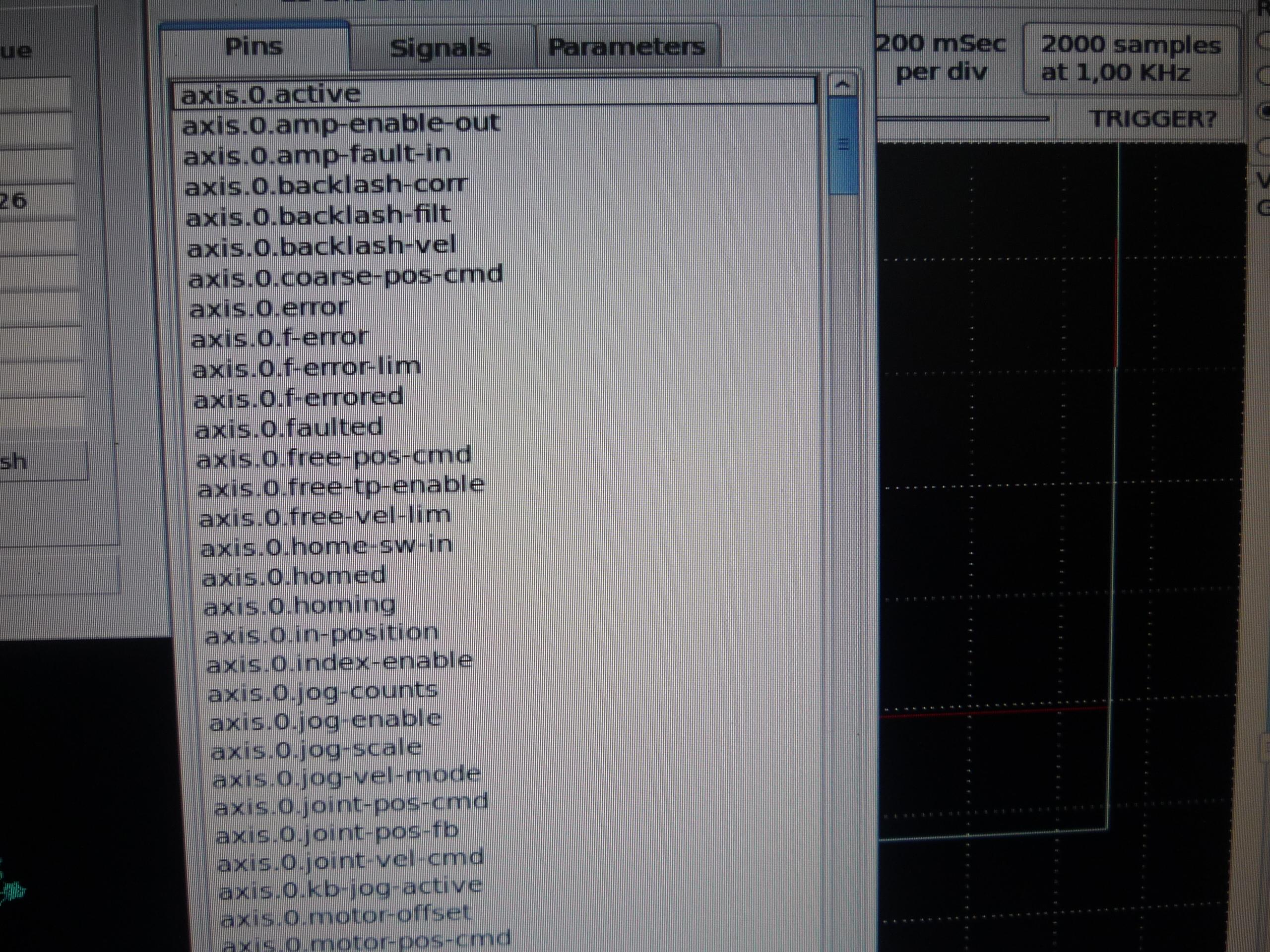

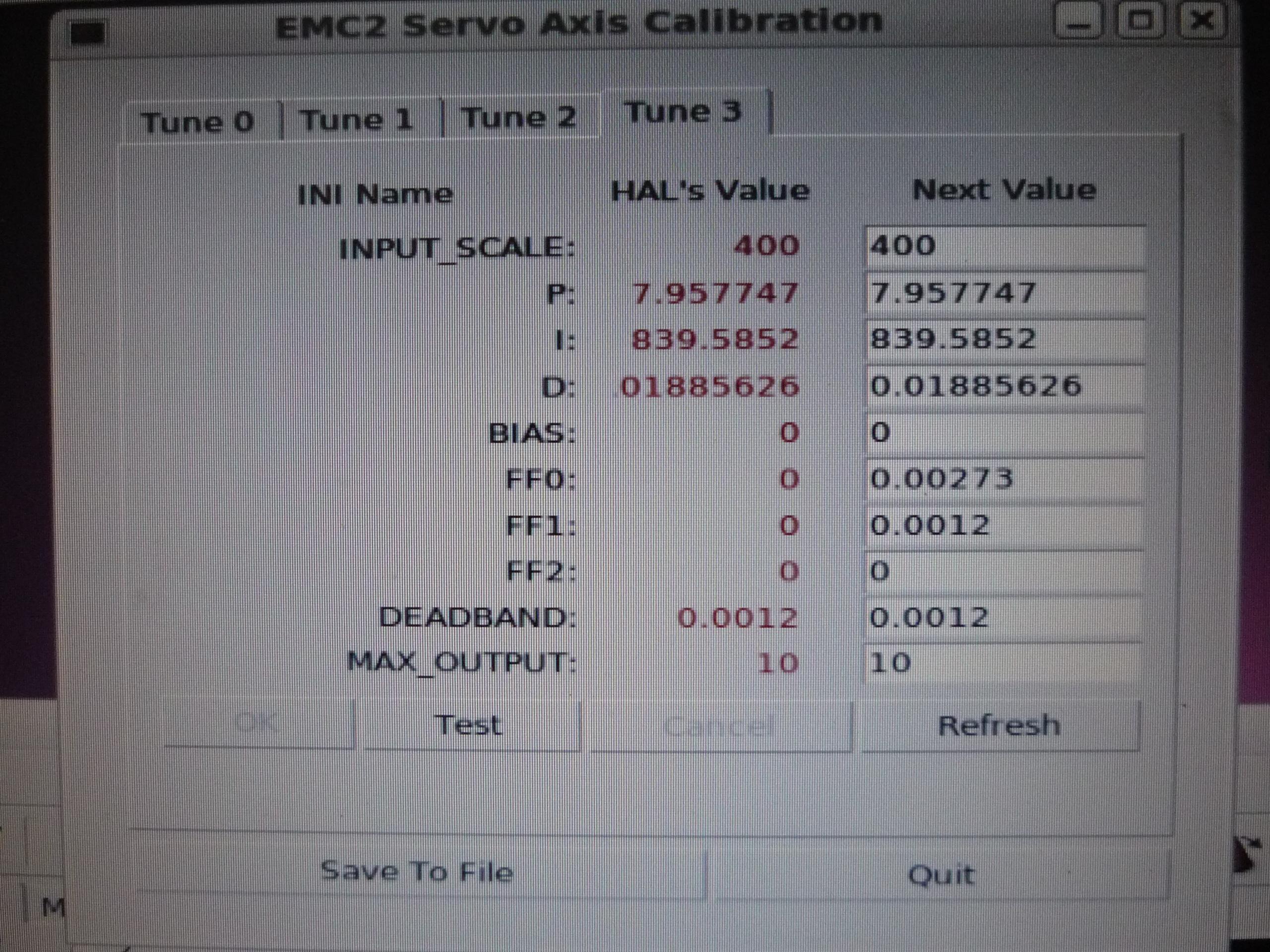

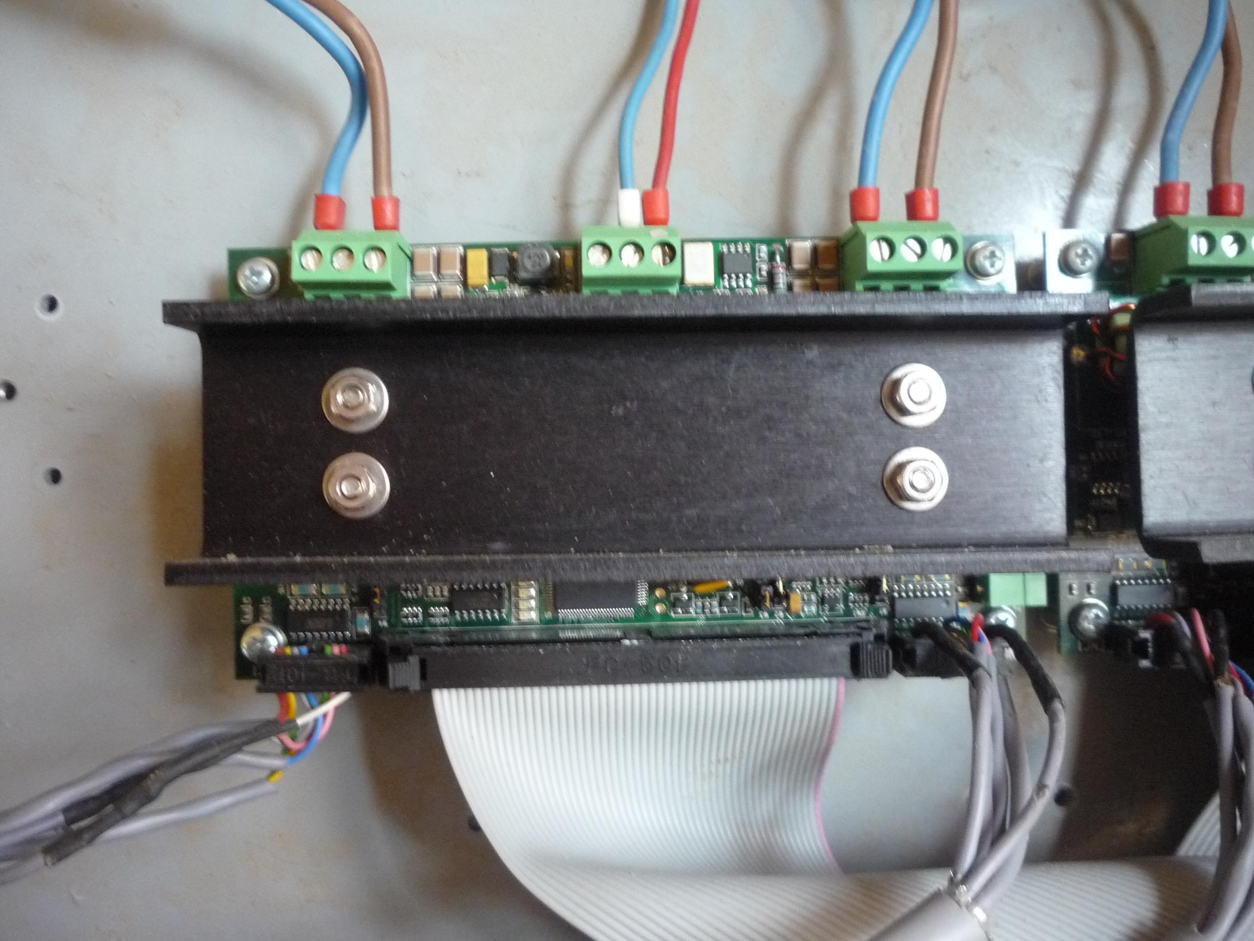

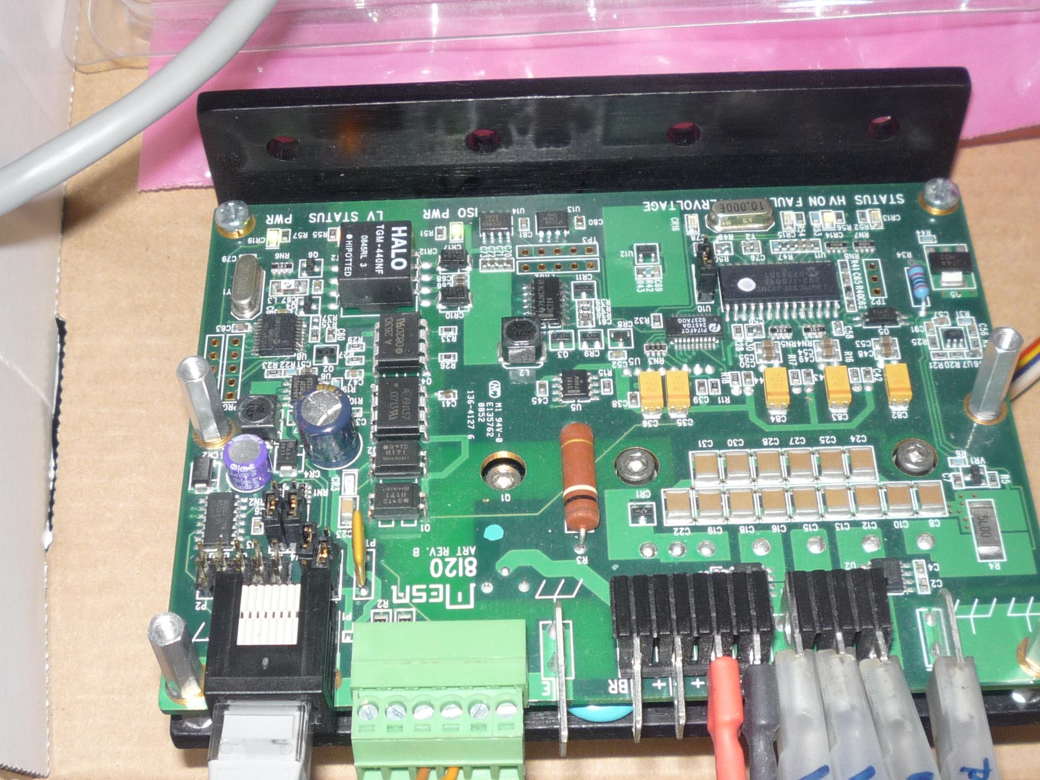

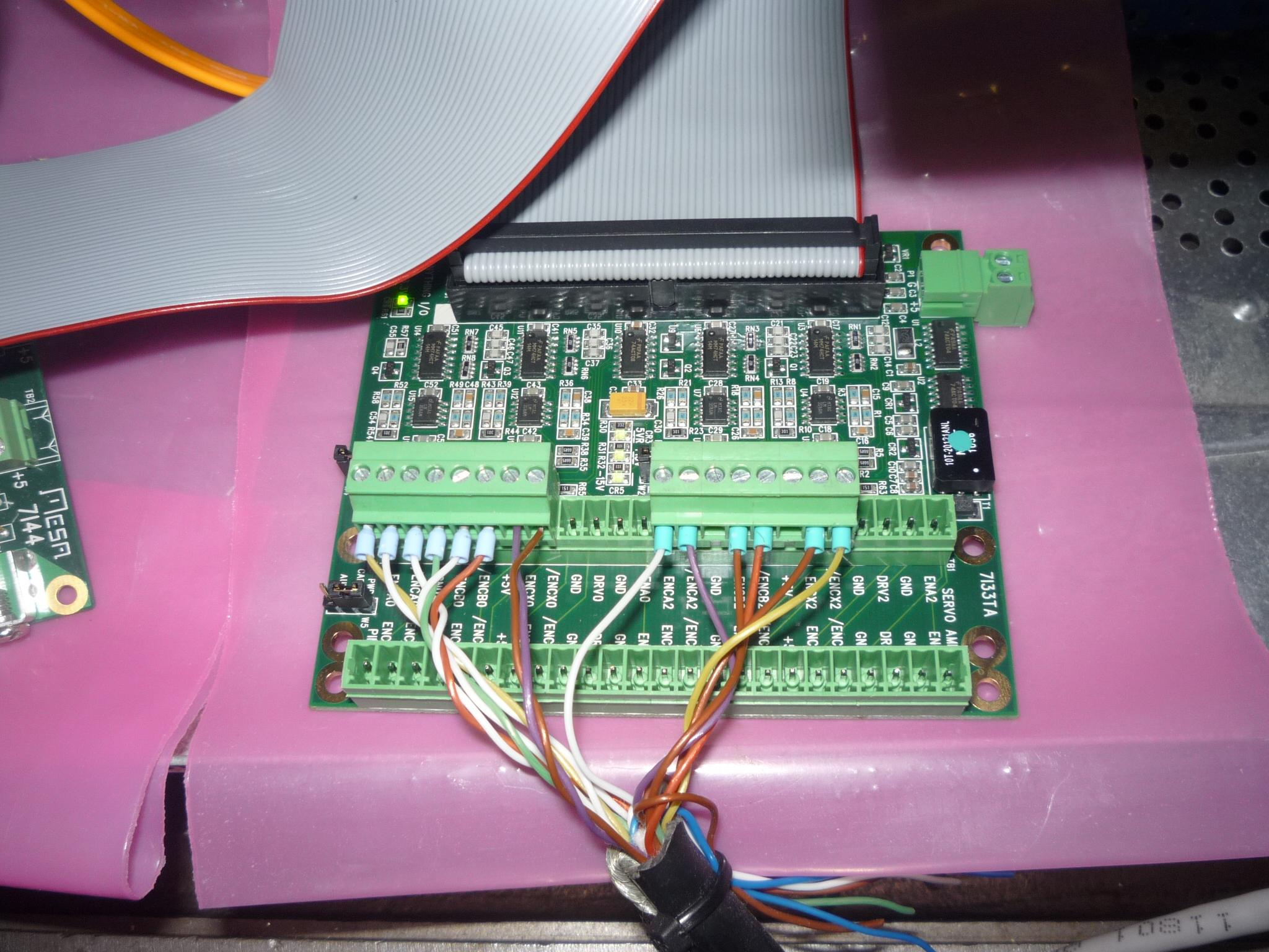

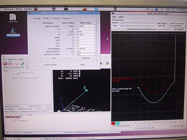

Kdybs nemel pro ta serva driver tak ja mam vytestovany dve alternativy a to 7I29 Dual 2KW H-bridge a 7I40 Dual 400W H-bridge driver. Obe karty jsou dualni takze se dvema se vam budou tocit 4-ri osy. Serva se ladi primo v systemu , je tam osciloskop kterym muzete sledovat vsechny potrebne hodnoty a hlavne to nadherne chodi a je to plne pod kontrolou.
7I29 2 axis 20A 175V Hbridge for Anything I/O 299 US.
7I40-HV Dual HBridge 7A 80V for Anything I/O 149 US.
RADEK

Tu jsou ceny v CZK.
http://www.duzi.cz/shop_cnc/index.php?m ... 841142ecb8" onclick="window.open(this.href);return false;
Vse co potrebujete ohledne SW a konfiguraci 7i29 je na internetu.
Pripadne muzu poskytnout sluzby(mimo jine se tim zivim).

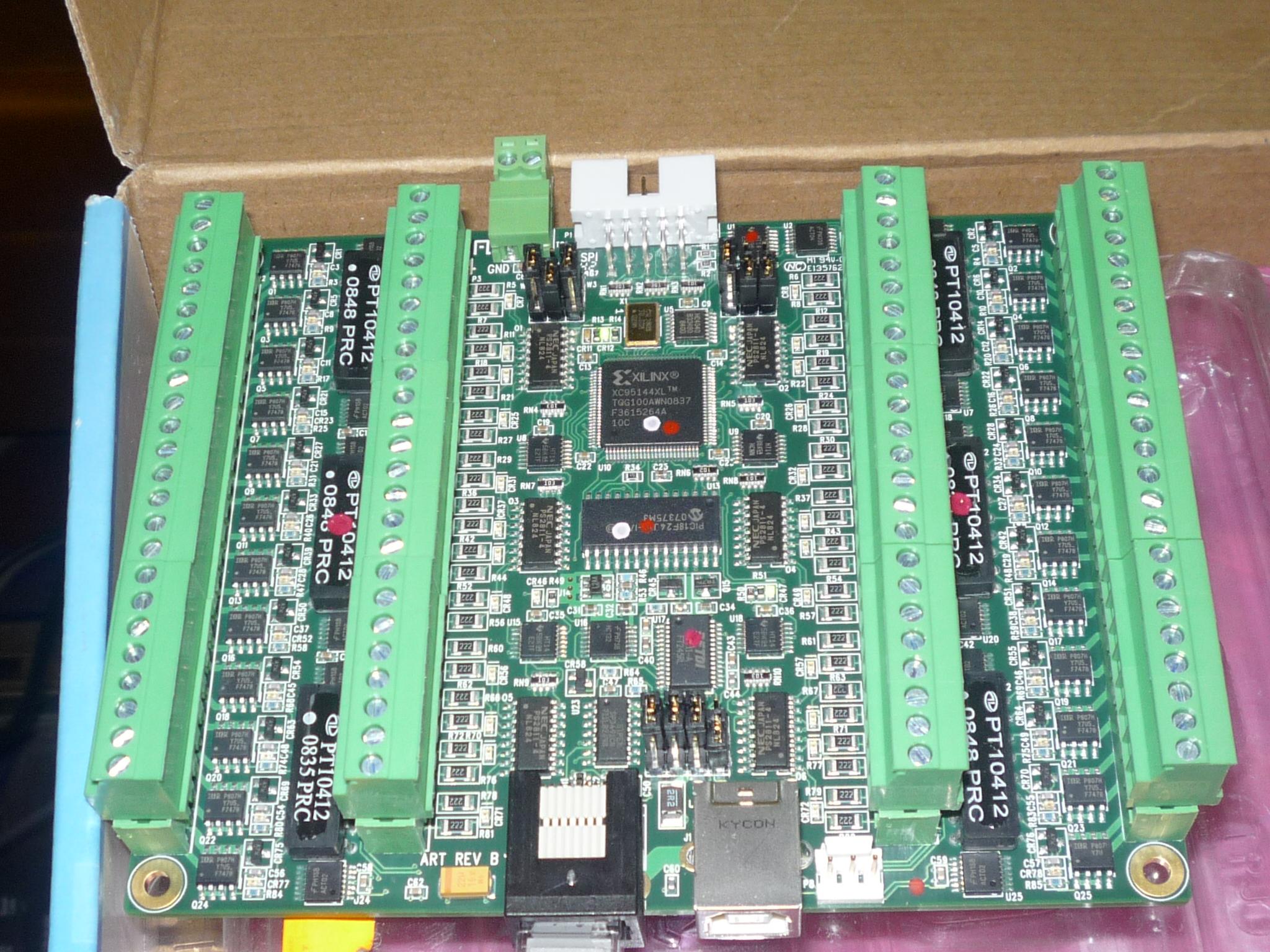

Mimo jine testuju dlouhodobe HW od mesy a pripravuju k tomu jak uz sem psal jinde WEB.
RADEK

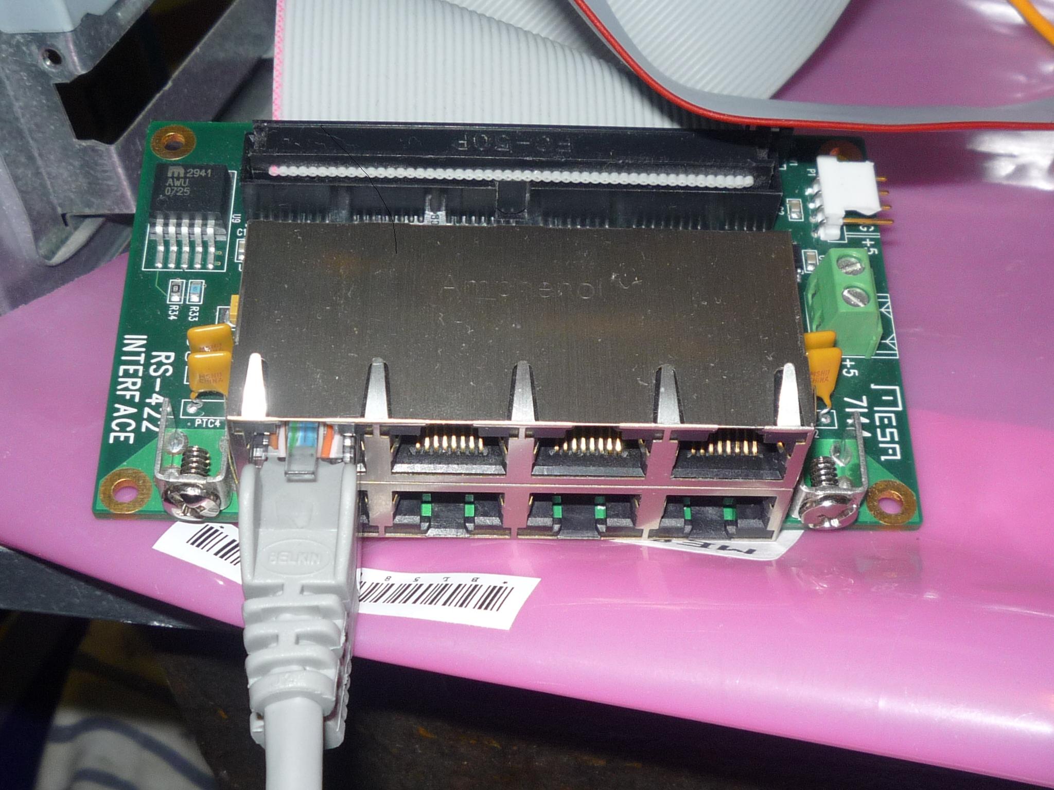

7. 3. 2011, 9:01
Rizeni DC motoru je zvladnuto rekl bych za ty penize naprosto brilantne. Toho HW dodava http://www.mesanet.com" onclick="window.open(this.href);return false; velke mnozstvi a ne ke vsemu existuje v EMC driver a popis funkci a nastaveni. Kdyz nejsou je potreba je napsat. Kdyz se najdou je potreba je nastudovat, testovat a POUZIVAT :D

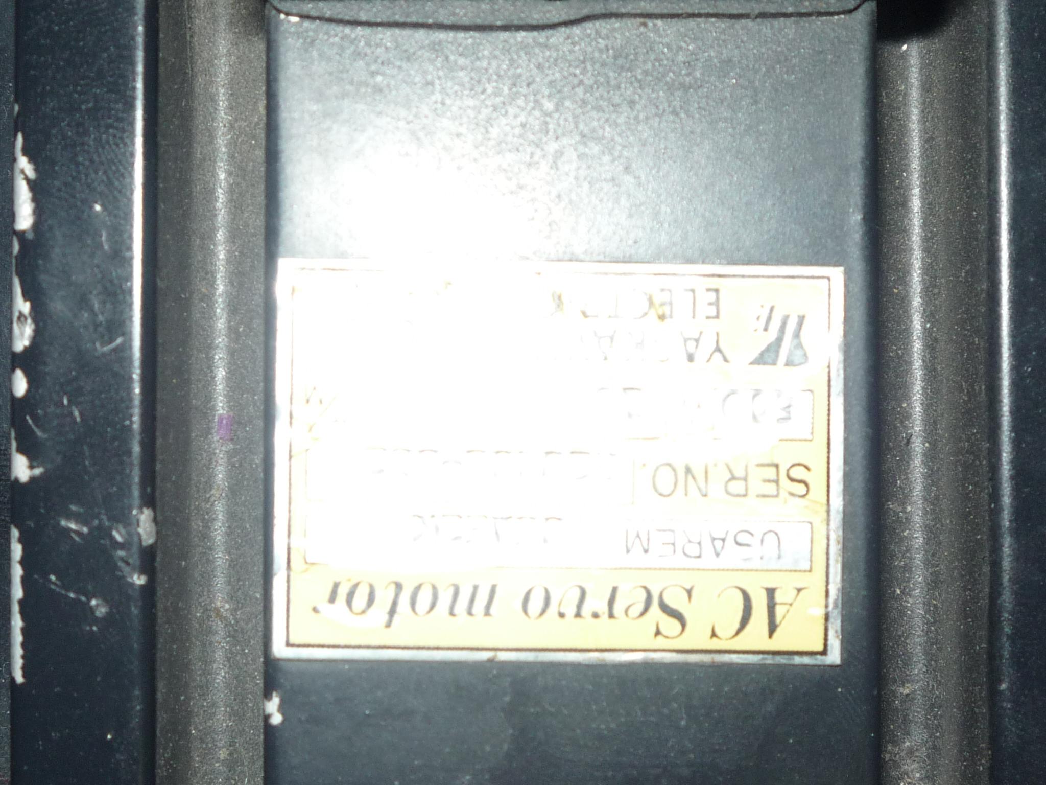

Testy AC, s enkoderem a hal sondami.
RADEK
