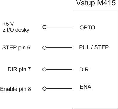

Na mojej frézke používam dva drivery M542 (osi X Y) a jeden M415 (osa Z). Mám problém s nastavením uvedených driverov na jednej I/O doske. Nakoľko M542 a M415 majú rozdielne zapojenie vstupov, nedá sa použiť spoločný signál ENABLE.
Vo Win XP s MACH3 som to riešil s p. Quisom z CNCShopu tak, že M542 majú signál ENABLE na pin 17 a M415 na pin 8 (alebo 9). Tam to funguje.
Problem je ale v EMC2 pod Linuxom. Ked použijem nastavenie ako v MACHu, tak sa točí iba motor na driveri M415. Ak signal ENABLE odpojím od pinu 8(9) tak idú oba motory na M542. Samozrejme osa Z (M415) stojí. Zrejme EMC2 vyžaduje ešte nejaké dalšie nastavenie, ktoré mi zatial uniká.
Poradí niekto? Dík.

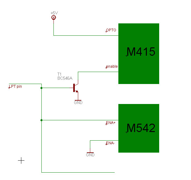

A proč nedáš před vstup M415 tranzistor aby jsi dosáhl stejného ovládání všech driverů? Ušetříš si tak i jeden pin na LPTčku.... Mimo jiné, jak si zapojil u té M415ky DIR a STEP? S garmontem jsme to řešili přes tranzistory...

Ten tranzistor pred M415 mi skús nakresliť, nie som zbehlý v praktickej elektrotechnike.
Zapojenie M415, ktoré funguje s MACH3

Za tento radek (puvodni stav) v souboru [jmeno_configurace].hal
dopis novy pin a za nej na dalsi radek prikaz pro invertovany vystup noveho pinu
... a to je vsechno ;) Az ti budou chybet piny na dalsi zarizeni, pouzij tranzistor usetris pin 9 (jak uz napsal sysel)
#puvodni stav
net estop-out => parport.0.pin-17-out
#novy setup
net estop-out => parport.0.pin-17-out parport.0.pin-09-out
setp parport.0.pin-09-out-invert 1
Jestli potrebujes pin 17 invertovany nepis uz inverzi pro pin 9 takto:
setp parport.0.pin-17-out-invert 1
Kolik dopises pinu oddelenych mezerama za kazdy signal tolik jich EMC zapne

Aha, ty máš IO desku, tak to potom jo... My jsme to zapojovali bez ní.... Zapojení přikládám, doufám, že to je dobře, ať to raději nějaký elektronik potvrdí, já jsem amatér v tomhle...

To sysel: Je to dobre funguje to a pi 8 a 9 sú volné
Dík za radu

Neni potreba zadny tranzistor. Staci napojit LPTpin na OPTO M415 a ENABLE M415 na zem a M542 nechat jak je.Pres vstupni optoclen jenom musi protekat proud ve smeru diody.
