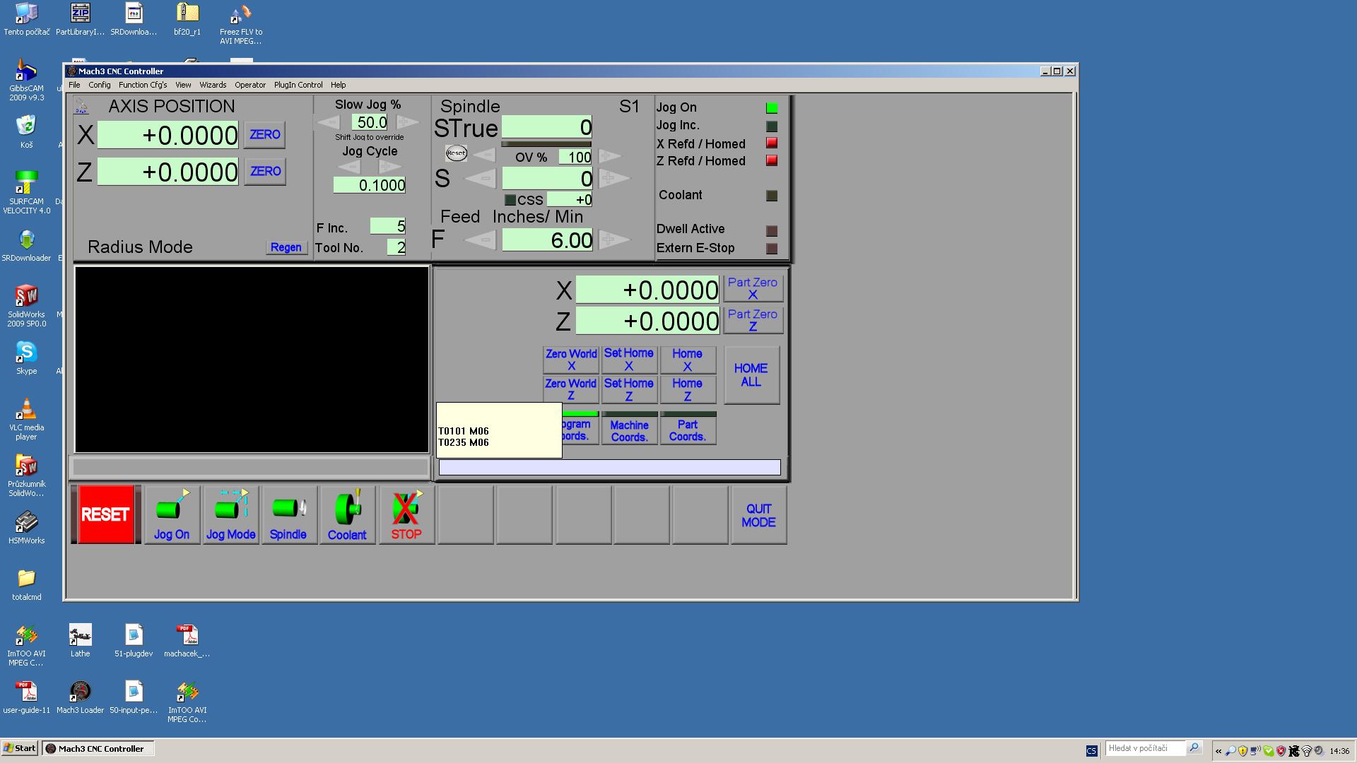

Tak jsem se nakonec pustil do tvorby CZ prostředí pro soustruh (nebo spíš upravuju Radkovo) ale našel jsem zajímavý problém a potřeboval bych aby to někdo vyzkoušel....
Zkuste rozjet originál Mach3Turn, nechte originál screen 1024.lset, dejte Manual a napište jako příkaz M6 T2 třeba a mrkněte jestli nahoře vedle Tool No. se změní číslo na 2. Pokud ne, napiště do toho okynka třeba 3, spusťte příkaz znova a objeví se 2 nebo 0? Mi vždycky nula....

Ta finta spociva v presnem dodrzeni syntaxu prikazu pro vymenu nastroje u soustruhu, uz jsem to vic jak dva roky nevidel ,ale tusim ze to bylo dobre popsane v manualu s popisem pouziti korekci protoze to fungovalo. Musel se presne dodrzet syntax T tusim 4mistne cislo.

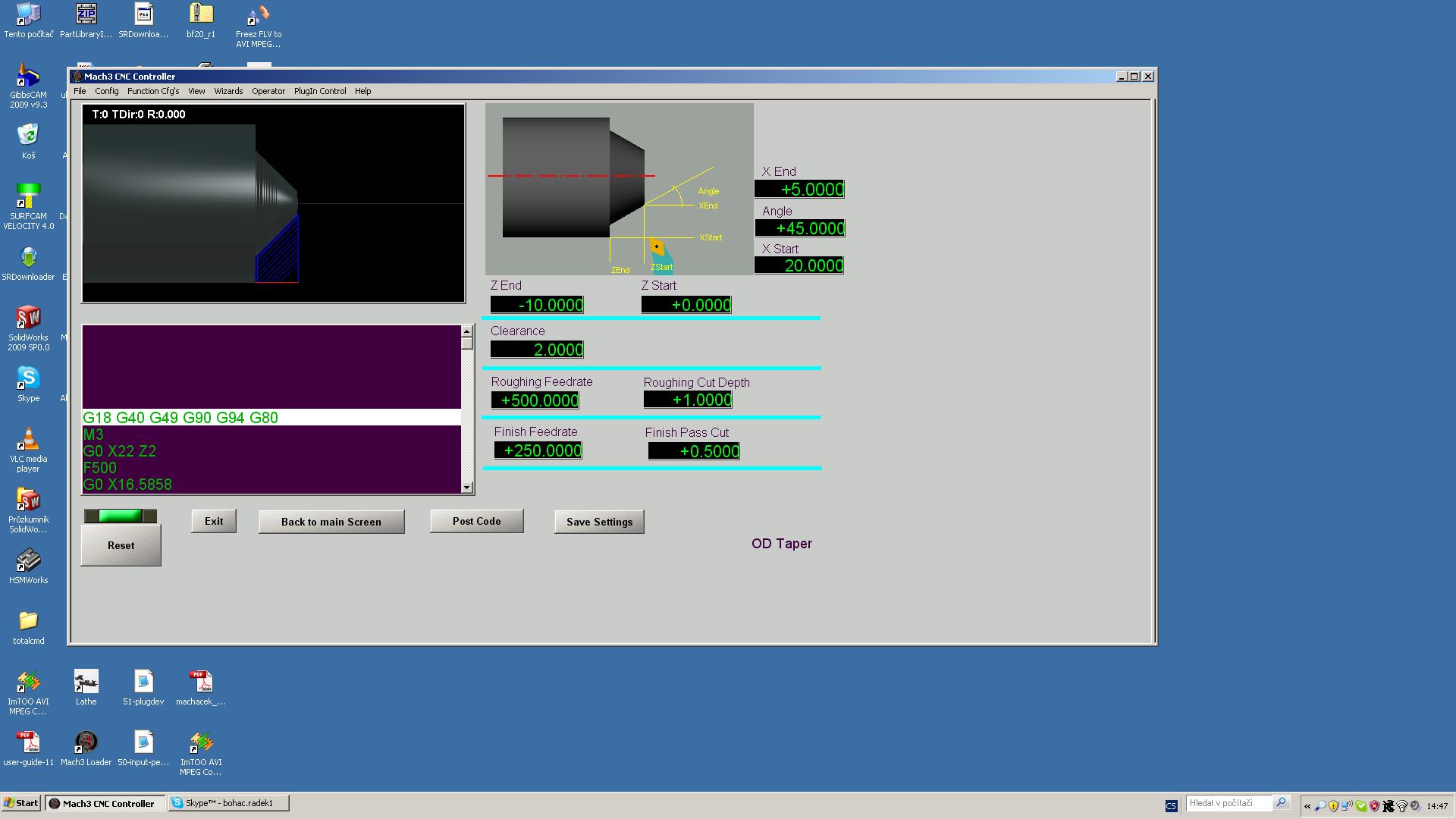

Vubec , nejlepsi je opravdu nejdriv dat v klidu manual , nez neco zkouset. (priznam se ze to sam ne vzdy delam). Pro programovani a prikaldy doporucuju wizardy ktere jsou obsahem primo machu. Polotovar se bere zrejmne z max. a min. prejezdu v programu. U soustruhu je take dulezita tabulka ciselne orientace nastroje doporucuji nastudovat, pro soustruzeni je to dulezite.

- ODTaper.txt
- (560 bajtů) Staženo 568 x

Radku díky, tohle by mně opravdu nenapadlo... Manual mam přečteny cely, ale kapitolu G a M kody jsem nečetl, přece mně tam nemuže nic překvapit
Měl jsem totiž původně udělaný .SET což je pro Mill a tam to fungovalo v pohodě, pak jsem zjistil že pokud se načítá .SET tak wizardy jsou pro frezování a pokud .LSET tak tam jsou soustružnické wizardy a když jsem to teda uložil jako .LSET tak mi přestalo fungoval makro na výměnu nástroje....

Nepovazuj nic co se obecne pouziva a je to v ucebnicich za vymysl, je to overeno casem. Na to jak funguje offset a na co se a jak presne pouziva urcite prijdes jak to budes prakticky zkouset, jestli ne, dame si priklad. Nejednodussi na pochopeni proc se to pouziva je si nakreslit treba na srazeni 45 stupnu , kde je namereny nulovy bod nastroje ktery programujes a kde je jeho skutecna draha. Byt tebou vezmu puvodni prostredi a pouze ho pocestim, ono to neni az tak nepouzitelne jak sem videl , ma to jakousi zakladni soustruznickou logiku.

Prave v ucebnicich a v tom starem ŘS co tam byl se psalo pouze T2 a hotovo... Takže proto mně to zmátlo.
