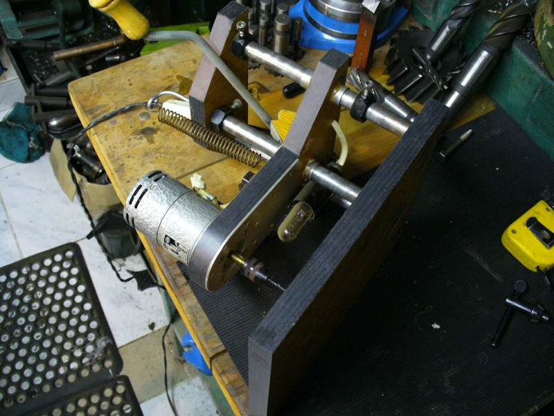

Příspěvky: 3831
15. 3. 2011, 5:21
oscar píše:Priznam se bez muceni - jde mi o to si to vyrobit. :-)
Je mi jasne ze vyjde na vic nez koupena, bude horsi nez koupena, ale bude moje. Je to hobby, zivi me pocitace. :-)
:lol: tak to byl můj první výrobek, když mě bylo 13 roků :lol: , plánek byl v nějaké knížce , elektrotechnické stavebnice nebo jaks e to jmenuje, mám ji doma i tu knížku bych našel a tu vrtačku mám dodneška schovanou, je perfekt funkční na vrtání tišťáků bezva, dělal jsem to dva dni a měl jsem jen pilník, rašplu a ruční vrtačku betu 3 :lol: kdo pamatuje..... souběh těch tyčí a pouzder jsem řešil epoxidem a dodnes chodí naprosto pefektně, na stojanové vrtačce u strýca jsem si tehdy udělal i rukojeť na páku :lol: jó to byly časy :D
původně tam bylo sklíčidlo z piko vrtačky což byl děsnej krám ale sklíčidlo naprosto přesný
to musím vyfotit a ukázat, budeš čučet na drát je to fakt jednoduchý zítra sem dám foto :D :D

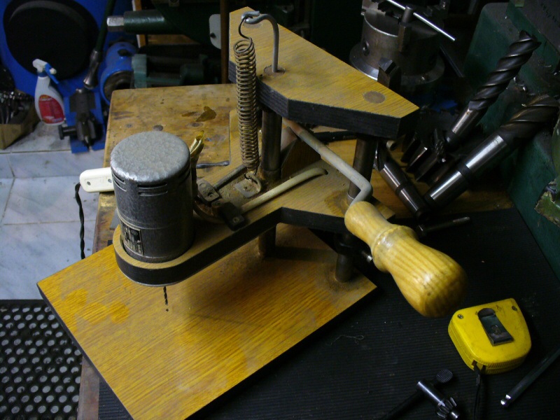

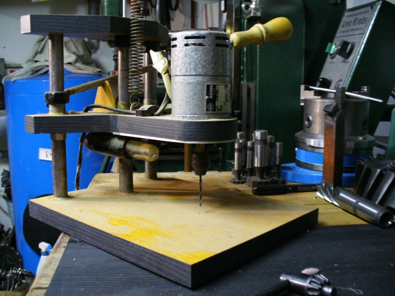

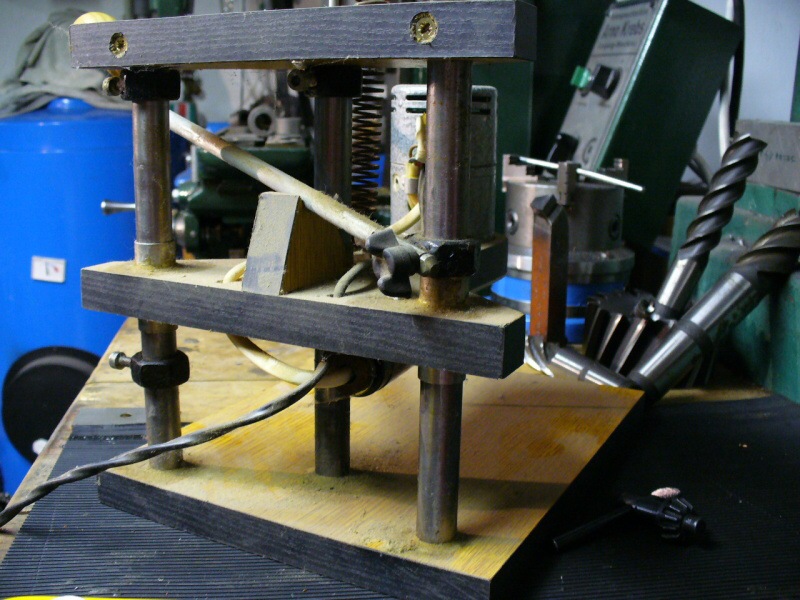

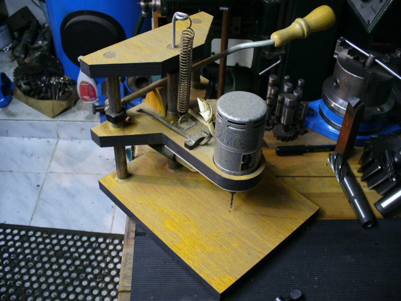

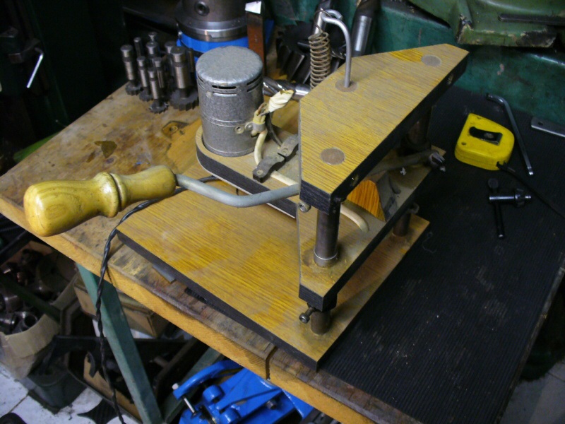

Příspěvky: 3831
16. 3. 2011, 9:31
Tak jak jsem slíbil, tady je ta mikrovrtačka co jsem si ve 13 dělal, žádný sraní, to co jsem našel doma, pouzdra z nějaký hliníkový trubky jsou zalepená epoxidem aby to "jelo v rovině" :lol: motorek nevím z čeho ale má 5000ot/min a asi 20 W v pohodě utáhne i 3 mm vrták :wink: , kábl z lampičky a sklíčidlo je tuším z toho pika, vrtáky se tam dají upnout i 0,5 a zajímavé je, že vůbec nehází :lol: jak jsem to udělal už nepamatuju, ale byl jsem na to tehdá pyšnej :lol: :lol:, brutální vyložení a nic se nekříží, světlo je tam jak na zámku :D hodně toho navrtala, než jsem došel na to, že elektronika mi i přes moje úsilí stále nic neříká :D ten chod a zdvih se dá měnit těmi stavícími maticemi :D
nestálo mně to ani kačku :wink:
samozřejmě dneska bych to dělal jinak, ovšem fungovalo by to úplně stejně :lol:
