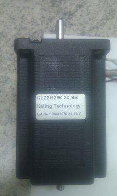

Prosím o radu co je toto za motor
Předem děkuji.

Tož to je krokáč od Keling, označení má KL23H286. :)
A strýček G říká:
NEMA 23 BIPOLAR STEPPER MOTOR 425 oz-in, 1/4” Diameter shaft with a flat
KL23H286-20-8B (Dual Shaft) Specification Price: $49 Rated Current: 2.8A, Rated Voltage: 4.17V (in Bipolar Parallel)
Podrobný datasheet:
http://www.kelinginc.net/KL23H286-20-08B.pdf
Průběh momentové charakteristiky:
http://www.kelinginc.net/KL23H286-20-8BT.pdf
Co používat nějaký vyhledávač? :)

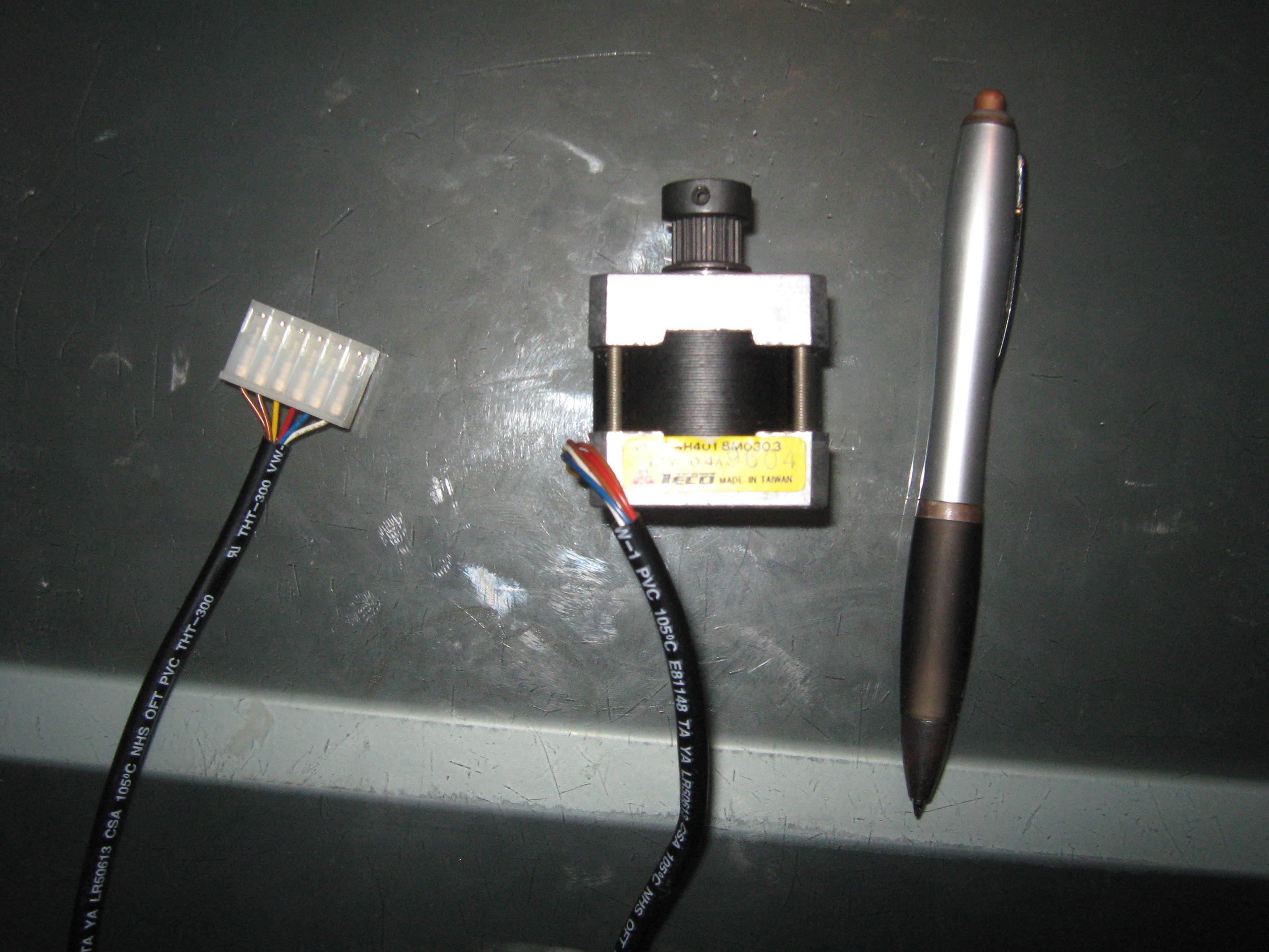

Dobre odpoledne. Ve svych starych zasobach haraburdi jsem nasel tento krokovy motor.
Kdyby stitek nebyl k precteni tak radeji popisu TECO 4H4018M0303 12V 0,4A. Rad bych vedel zda by se tento moturek dal pouzit ma malinkou CNC frezku na obrabeni napr tvrzeneho polystyrenu(pohon jedne z os). Dulezite je ze tento motor mam jen jeden a nepredpokladam, ze bych sehnal stejny typ, tak zda je tento motor rekneme standartni typ nebo pokud bych casem poridil opravdovy 2f krokovy motor, zda se bude diametralne lisit. Jde mi predevsim o seznameni se s CNC technologii. Popripade jakou elektronikou by se tento stroj dal ridit. Rovnou tedy pripojim jeste jeden dotaz abych to nerozepisoval do vice for a to zda se vam nekde nevali nejake schema ridici desky a driveru, ktery by se dal spachat "doma". Asi tady na vas valim dost hlopuych dotazu ale tuto technologii znam zatim jen v teoreticke rovine (a to priznavam bez muceni v teoreticke rovine a jen veelmi teoreticky :-) )a nez sezenu finance na stavbu poradne frezy, alespon bych se rad postupnymi pokusy poucil jak v mechanicke tak elektronicke oblasti
