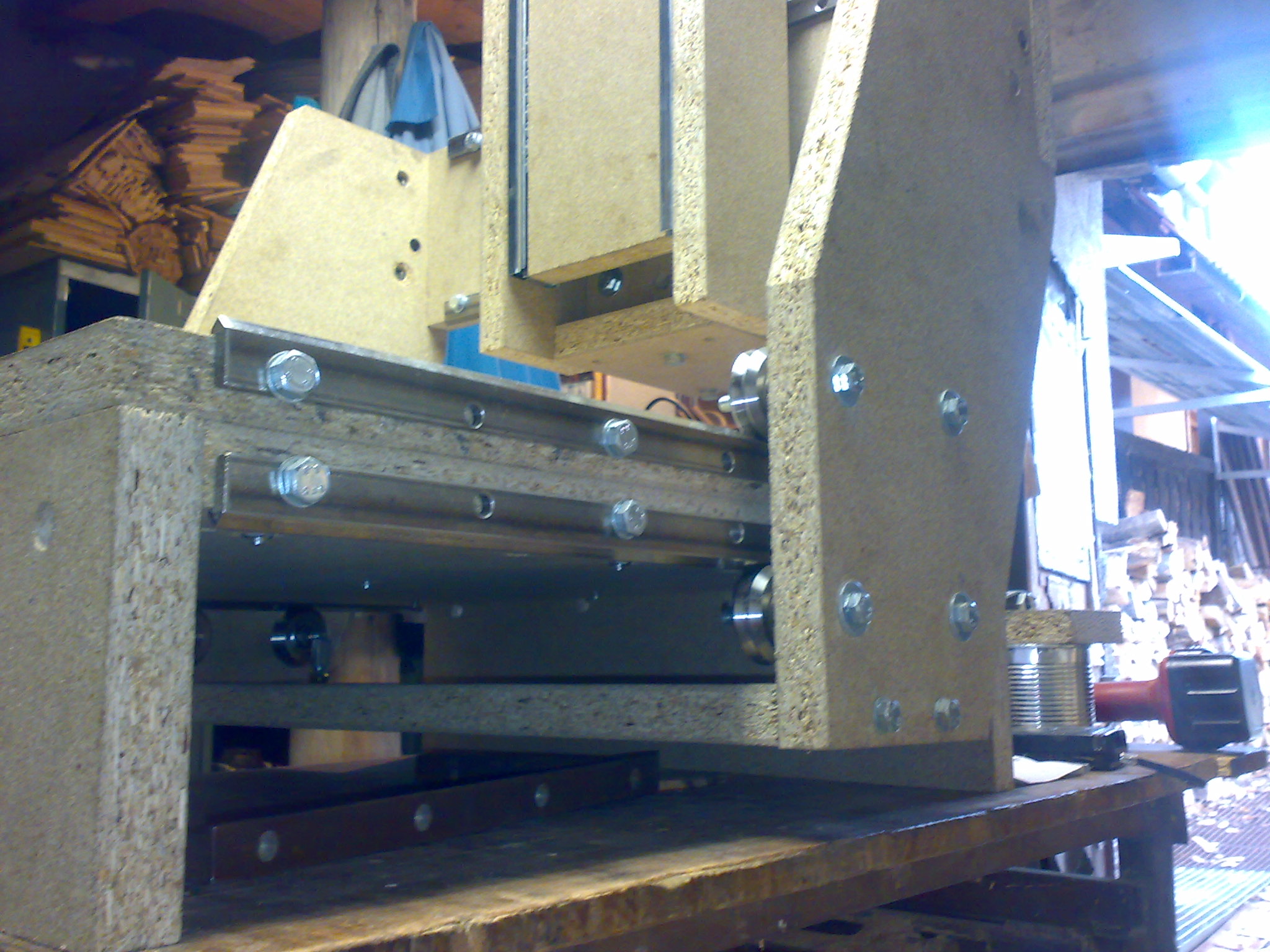

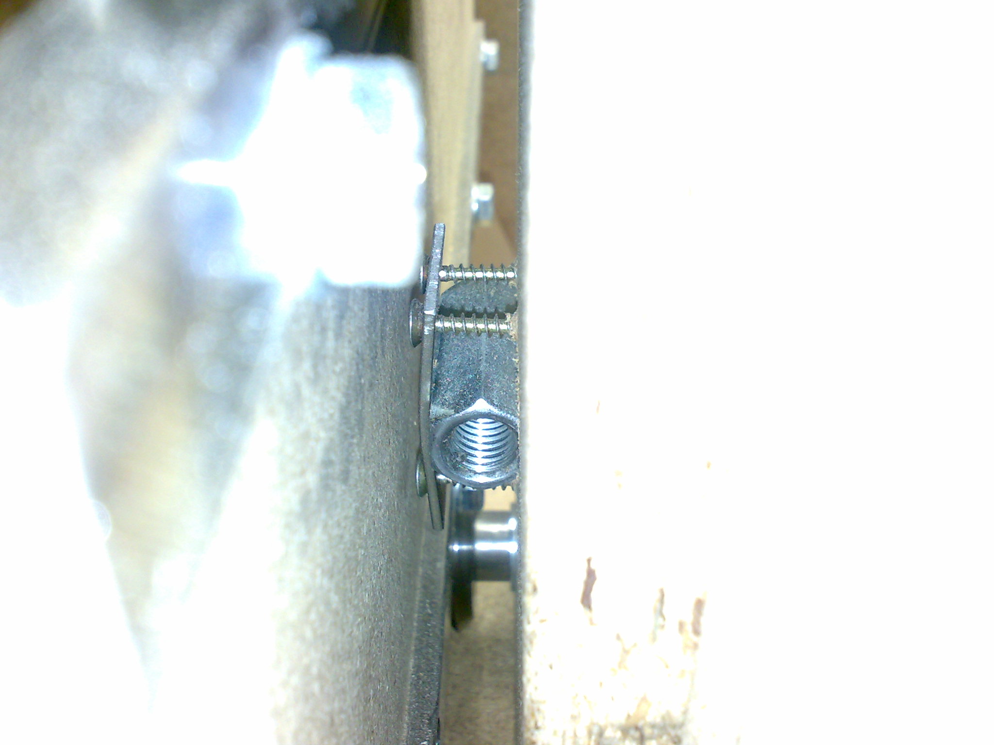

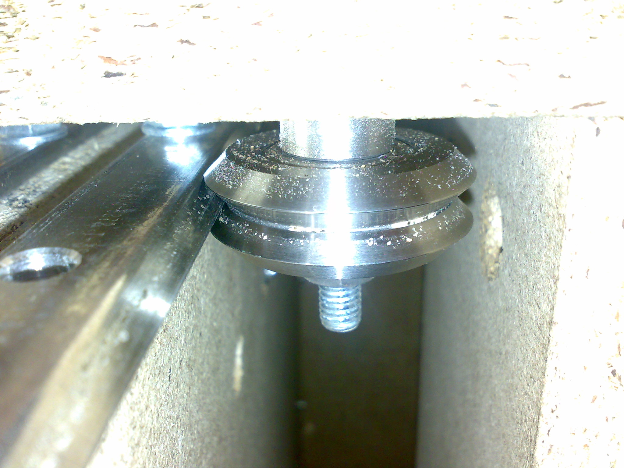

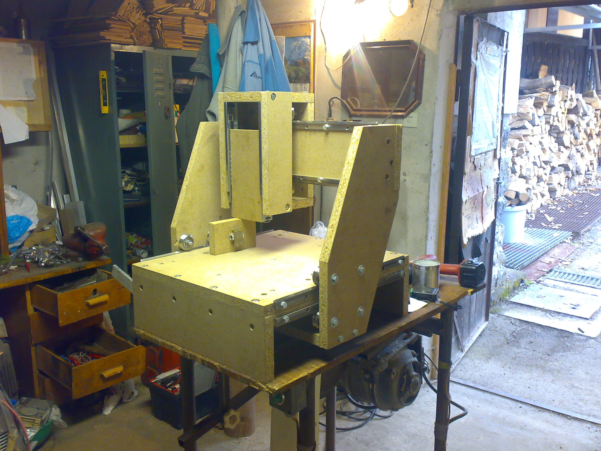

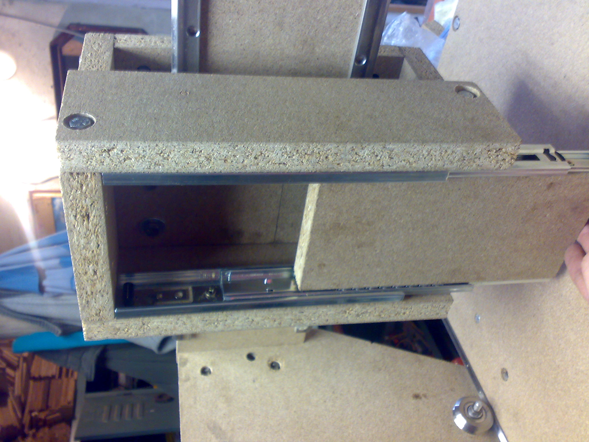

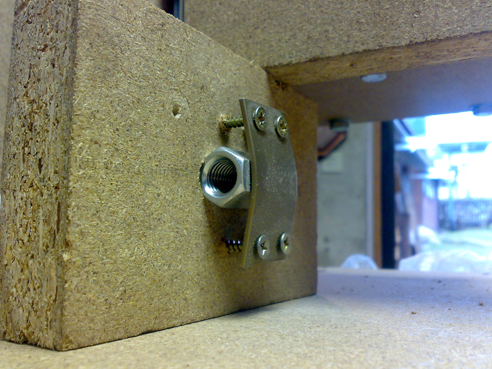

Nikdy jsem nekomentoval ničí konstrukce strojků a ani teď to nehodlám udělat. Jen jsem se zhrozil že jsi věnoval tolik úsilí na sešroubování konstrukce, ale to připevnění matice se mi zdá tuze odflinknuté.
furbyZH
Příspěvky: 59
Registrován: 15. 11. 2010, 8:16
21. 3. 2011, 10:05
petrL píše:Nikdy jsem nekomentoval ničí konstrukce strojků a ani teď to nehodlám udělat. Jen jsem se zhrozil že jsi věnoval tolik úsilí na sešroubování konstrukce, ale to připevnění matice se mi zdá tuze odflinknuté.

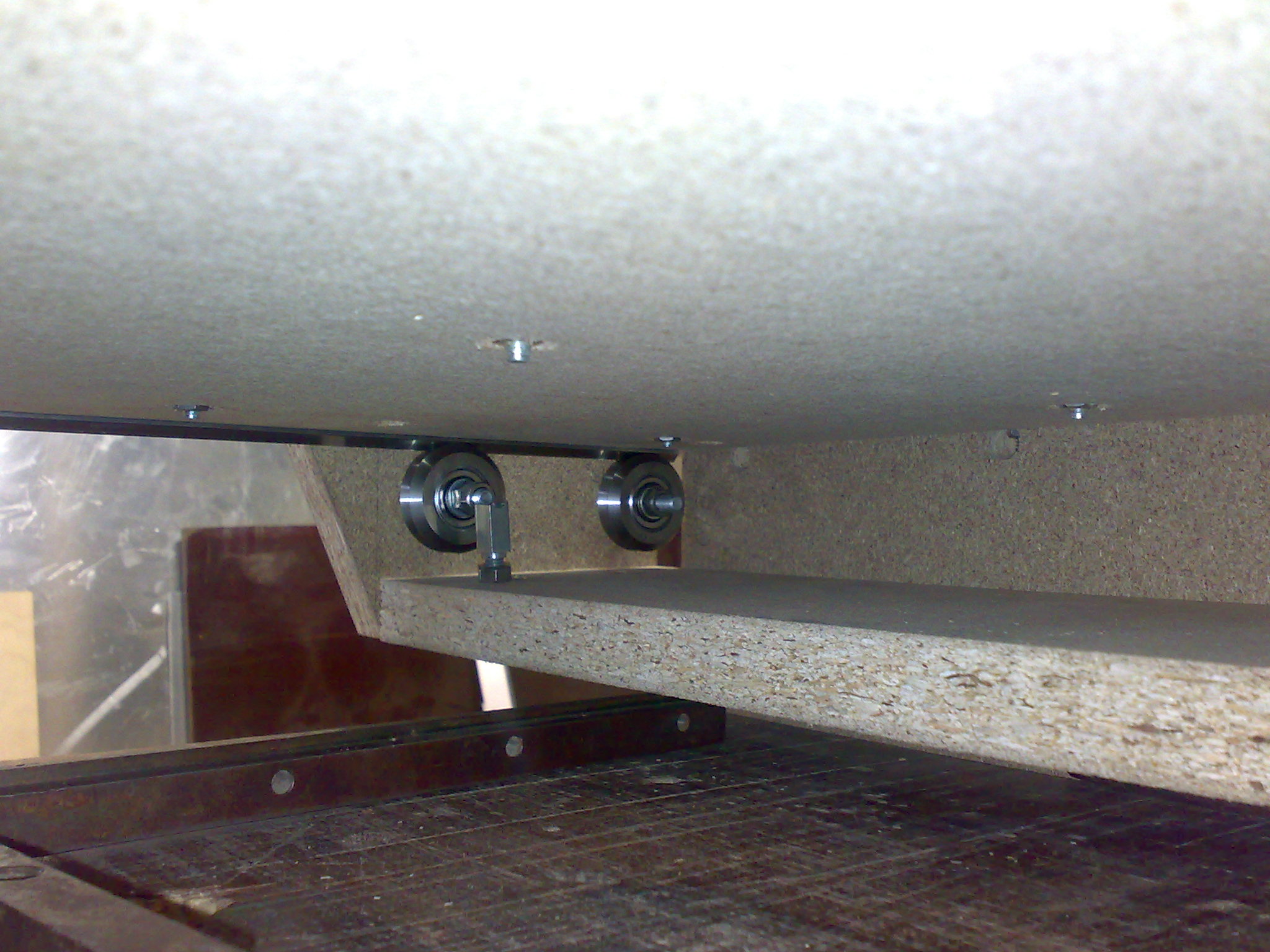

ano, som si toho vedomy ... je to docasne riesenie aby som vedel vycentrovat otvory pre loziska na zavitovu tyc ...

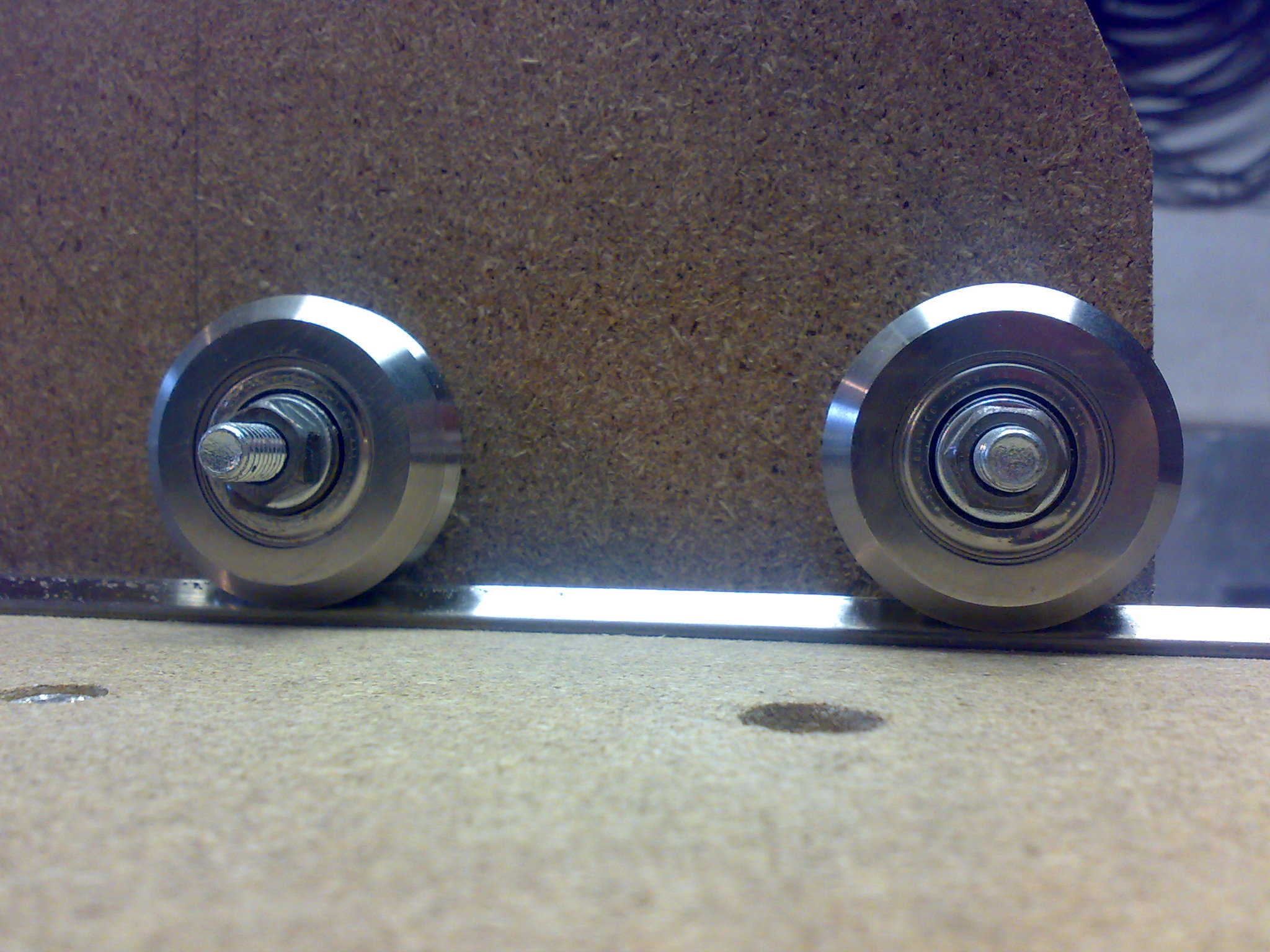

Mohl bych se zeptat, kde jsou k mání ty rolny co jsou použité na pojezdy? Momentálbě něco podobného sháním (viz. jiné vlákno).

tie vedenia som "zohnal" od znameho, na nete som to nehladal

Ty rolny jsou k mání mj. v T.E.A technik Brno

Má cenu ty rolny kupovat?Je to celkem pěkná práce na malý soustruh...

Jirkas4 píše:Má cenu ty rolny kupovat?Je to celkem pěkná práce na malý soustruh...
Kalení a broušení na soustruhu určitě zvládneš taky že?

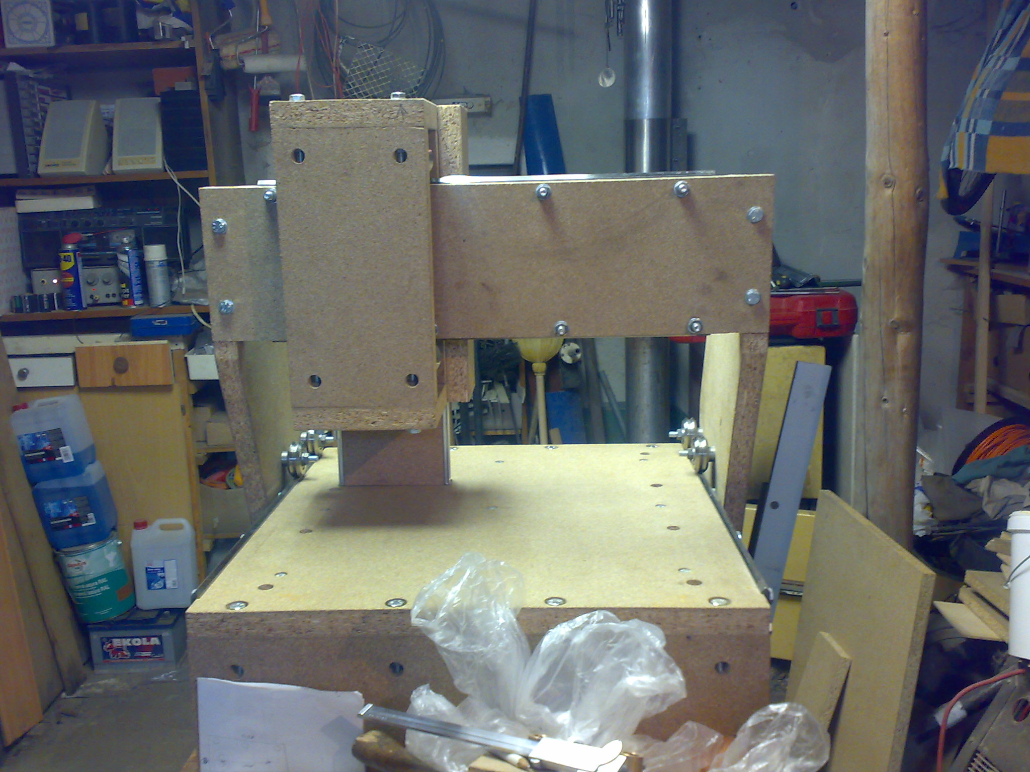

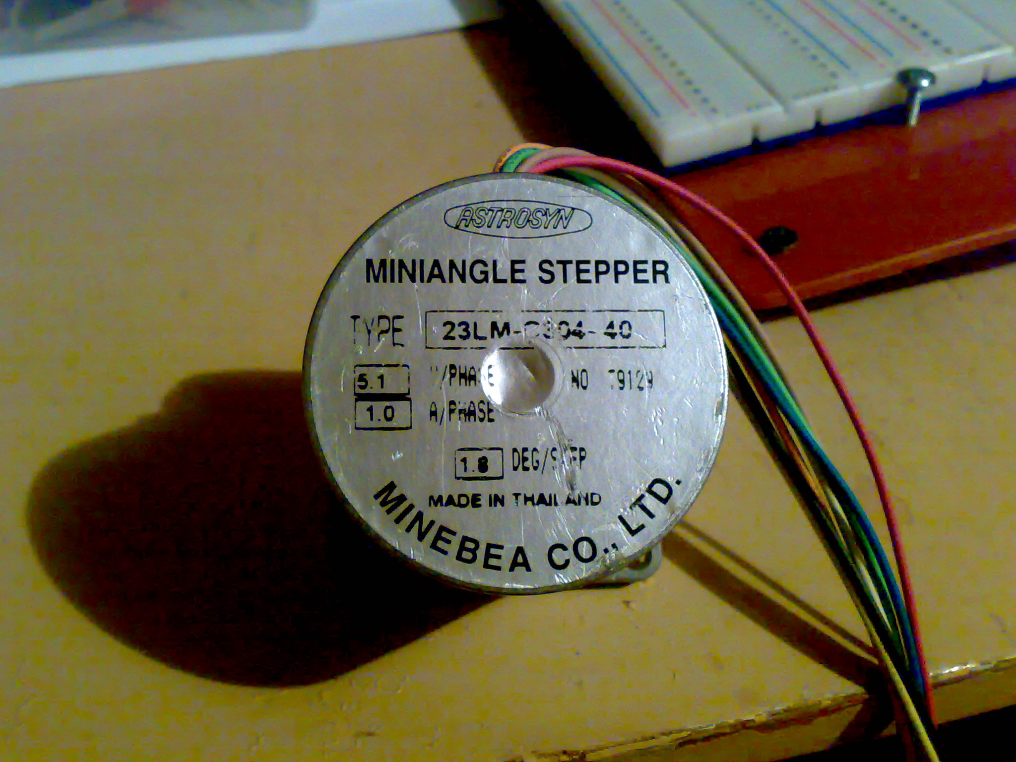

prikladam 2 foto motorov co chcem pouzit ... nikde na internete som sa nedocital o ich momenty sily tak ci nahodou niekto nema dake blyzsie info ...
inac vsade na posuv chcem pouzit metricke zavitove tyce 12mm a predlzene matice
kazda rada, postreh, kritika dobra od skusenejsich ... za prispevky vopred dakujem

23. 3. 2011, 8:30
Našel jsem tohle, asi bude mít 0,4Nm přídržný moment.
20070427044155180.pdf
(22.51 KiB) Staženo 853 x

23. 3. 2011, 8:45
sidonie píše:Našel jsem tohle, asi bude mít 0,4Nm přídržný moment.
diky moc,
nasiel som aj prevod a vyslo 4.5 kg-cm = 0.44129925000000003 Nm
http://www.numberfactory.com/nf%20torqu ... alue=4%2C5
dufam ze to bude stacit, ... ale ked som ich skusal riadit len procesorom, rukou som mal dost problem ho zastavit

23. 3. 2011, 9:08
Mám silnější a asi i o dost silnější stisk :( V pohodě je udržím. :( Ty moje by měli mít 0,6Nm. Převod do pomala to celkem vyřeší.

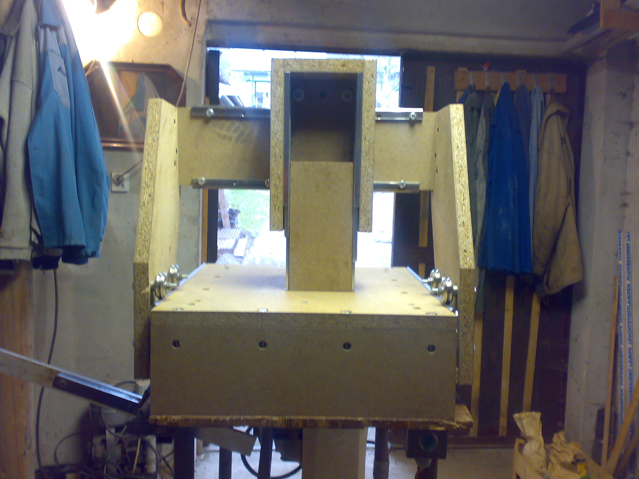

Příspěvky: 7081
24. 3. 2011, 5:38
ještě bych vám doporučil zvážit ty závitový tyče, máte dost malé motory , a závitovka klade hrozně velký odpor a ještě ktomu má malé stoupání takže budete mít k dispozici hodně malou rychlost. A cena trapézů není tak vysoká , metr dvacítky stojí 200Kč a plastová matice taky Vám by navíc stačila 14-16 ka. A vlastnosti jsou nesrovnatelné.
