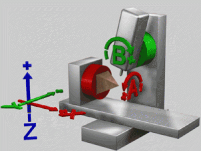

mam takove problem k frezce bych si rad udelal 4 a 5 osu
otaceni bych chtel resit pomoci krokacu pres snekove prevod
jenomze problem je v tym ze nevim jak mam udelat snekovo prevodovku bez vuli
at sem se ptal kehokoli tak me rekli ze snek bez vuli nende
poradte me nekdo jak nato

no ja myslim ze jde
dva mam doma
oba maji vymezovani vule pomoci excentru v kterych jsou uloznea loziska sneku a tim se priblizi na snekove kolo

No 3 osy jsou jako posuvové, ale jeste zbyvaji tri rotacni. Jedna z nich je primo rotace frezky (tedy toho nastroje ktery obrábí) a tím pádem zbývají ještě dvě osy rotace a těm se ríká 4tá a 5tá. Je samozřejmě více způsobů jak dosáhnout těchto stupňů volnosti. Výsledkem je že můžu frézovat kulovou plochu a nástroj držet stále v tečné rovině k této ploše.
Ať se Vám to zdá něbo nezdá je to prostě jedna z rotačních os, ani já ani Vy s tím nic neuděláme. To že se to tak z hleďiska nástrojářů nenazývá to je věc jiná.
Představte si že chcete frézovat kuličku. Horní polovinu kuličky v pohodě zvládnete, ale problém nastává když chcete jít dál frézovat kuličku pod touto vodorovnou plochou která dělí kuličku přesně v půlce. Jedna možnost je mít speciální nástroj kterým se dostanete ještě kousek dál, ale ne moc. Dál už musí přijít na řadu otočit frézku aby ste se dostal jakože zboku na tu kuličku. No a pokud se mužete otočit jen v jedné ose (4tá osa) zvládnete jen váleček. Proto je potřeba ještě 5tá osa.

Náhodou jsem to měl stažený v počítači, obrázek je většinou nejlepší na vysvětlení.

Nemám o tom moc představu ale myslím ze by se to mohlo odříznout při dokončení.Hlavně to spíš použiješ pokud potředuješ udělat nějakou výseč z koule.Kuličku bych radši soustružil, bylo by to o hodně rychlejší.
