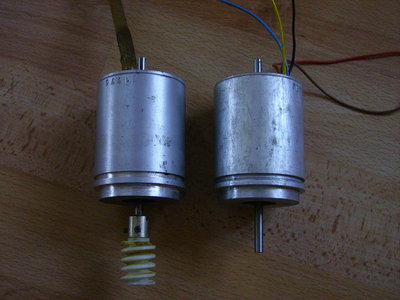

Ešte v časoch dávno minulých som zo starých tlačiarní vymontoval dva motory s tým,
že sa ešte zídu.Myslím,že to boli nejaké poľské alebo maďarské,na pohľad vyzerajú
ako valce,hriadeľ majú z oboch strán po päť vývodov,podľa meraní to budú unipolárne?
Kto by mi vedel poradiť?Aký moment a prúd na fázu to môže mať?
Pridávam foto:

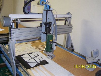

Tento motor jsem měl na své drudé vyrobené mašince. Ještě se mi někde povalují náhradní. Je škoda, že k tomu nemáš ten zbytek, šroub s převodem. Moc síly to nemělo, ale pokud na něj nepospícháš, tak ti službu udélá. Při proudu okolo 1A se už slušně hřál, ale můžu ti s klidným svědomím říci, že ještě stále funguje. Ten převod měl velice dobrou věc a to tu ručně ovládanou spojku na šroubu. Krásně se s tím dálo nastavovat posun v Z ose. Popotáhnout matici - pootočit a nastavit a když náhodou byl nějaký problém tak se to dá aplikovat i v krizových situacích, skočíš po tom a pootčíš a tím vytáhneš nástroj z materiálu.

Vďaka,
tak niečo na experiment :D
