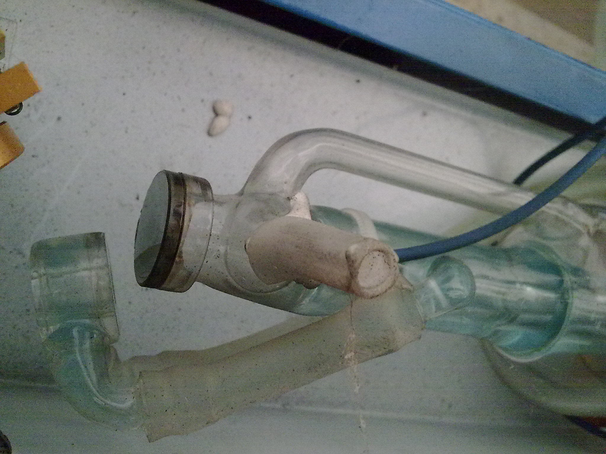

To zrcátko bylo možná trochu špinavé a tak to odneslo jako první. Není hned potřeba ho měnit za nové, stačí jej kousíček posunout a přilepit, aby paprsek zase šel do dobrého povrchu. Pokud ovšem je tam místo na posunutí. Zrcátka a optiku čistit isopropylalkoholem, ve slivovici je cukr (v ostatním chlastu vlasně taky), v detaturáku zase jiný bordel.

dnes se mě odlepilo chlazení od zrcátka na trubici, co dál? pokusit se to přilepit (čím). Obávám se že to to zrcátko dost odneslo.
